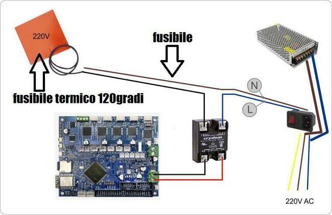

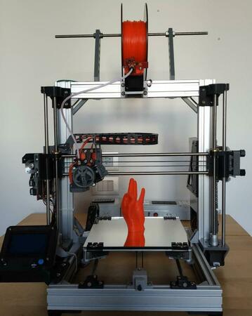

8 minuti fa, FoNzY ha scritto:
hai un tester? puoi misurare la resistenza ai capi dei cavi che alimentano il piano?
14 minuti fa, michele.siracusa ha scritto:
Come faccio a capire quanto assorbe il piano? Il mio so soltanto che è 24v, è questo qui: https://www.geeetech.com/v41b-board-a20a20mt-heatbed-aluminum-plate-p-1202.html
Altrimenti provi a metterti in serie al positivo del piatto e vedi l'assorbimento durante il riscaldamento
Il 7/1/2023 at 13:50, Andreabonny ha scritto:
Magari andando giù con uno step down da 3A potrei riuscirrci, altrimenti gli metto un diodo per limitargli la potenza
Se sei progettista elettronico capisci bene che con il diodo ci fai poco. Nemmeno con una resistenza. Cioè, prova a dissipare i W della caduta di tensione con una resistenza.. Praticamente finisci per trovarti con 2 piatti scaldanti. Se passi a 24 cambi tutto. Fine.
Si, effettivamente non ci avevo nemmeno pensato alla dissipazione. Alla fine tanto vale optare per un piano a 24V e sono apposto.
Grazie per avermelo fatto notare😅
