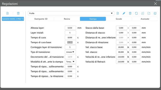

Salve a tutti, avrei un problema con la base dei primi layer.
Praticamente dopo terminata la stampa, tolgo i supporti normalmente, ma i primi strati di layer che mi vengono creati sono talmente duri che devo letteralmente prendere  a calci la piattaforma e dare infiniti colpi, col risultato che la piattaforma e piena di graffi... fortuna è in acciaio.
Ho provato ad abbassare la cura base a 20 secondi ma ancora sono durissimi...  gli altri riescono a staccare l intera struttura semplicemente passando la spatola sotto.. consigli?
Uso una elegoo mars 3 pro con resina gray lavabile elegoo
