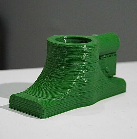

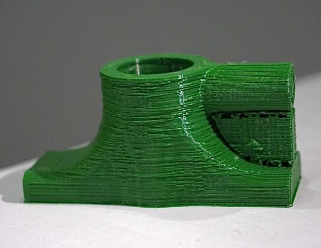

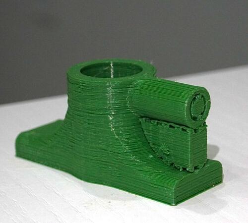

Biancod Inviato 6 Gennaio 2023 Condividi Inviato 6 Gennaio 2023 Buonasera ragazzi, scrivo sperando che qualcuno più esperto di me riesca a darmi una mano. Posseggo un’Artillery Sidewinder X1 da più di un annetto, ultimamente non l’ho usata tanto, ed è stata ferma parecchi mesi a prendere polvere. Qualche tempo fa decido di ritirarla fuori, la ripulisco, controllo tutte le viti, le ruote degli assi, le cinghie, ingrasso le aste filettate dell’asse Z, pulegge, accoppiatori e quant’altro… faccio un paio di stampe di qualità accettabile e mi fermo li. Qualche giorno fa faccio partire la stampa e vado via, al mio ritorno la stampa è finita ma con una qualità di superficie veramente pessima! Ho ricontrollato tutta la stampante ed ho notato che i dadi a T dell’asse Z hanno un pó di gioco, ho ordinato quindi dei cosiddetti dadi anti-backlash, quelli a molla per intenderci, in attesa che arrivino vi posto qualche foto della qualità che ho ottenuto, sperando di ricevere qualche consiglio su dove andare a guardare, ringrazio in anticipo. Cita Link al commento Condividi su altri siti Altre opzioni di condivisione...
FoNzY Inviato 6 Gennaio 2023 Condividi Inviato 6 Gennaio 2023 9 minuti fa, Biancod ha scritto: ho ordinato quindi dei cosiddetti dadi anti-backlash ok, come upgrade ma magari fossero solo loro il problema 😅 hai usato le stesse impostazioni di sempre ma questa stampa è uscita cosi se ho capito bene...filamento ammuffito? quante possibilita' ci sono che tu abbia impostato una temperatura di stampa troppo alta o che la ventola non sia mai partita? 1 Cita Link al commento Condividi su altri siti Altre opzioni di condivisione...
Biancod Inviato 6 Gennaio 2023 Autore Condividi Inviato 6 Gennaio 2023 (aggiornato) 21 minuti fa, FoNzY ha scritto: ok, come upgrade ma magari fossero solo loro il problema 😅 hai usato le stesse impostazioni di sempre ma questa stampa è uscita cosi se ho capito bene...filamento ammuffito? quante possibilita' ci sono che tu abbia impostato una temperatura di stampa troppo alta o che la ventola non sia mai partita? Allora per quanto riguarda le impostazioni si, ho usato sempre le stesse, sto usando del PLA stampato a 185°C, piano a 50°C ad una velocità di 60 mm/s per le pareti esterne e 80 mm/s per le pareti interne. Riguardo il discorso della ventola mi è sorto un dubbio, nelle impostazioni dello slicer è attivata, questo però non toglie che se la ventola fosse rotta comunque non partisse, cosa alla quale non ho fatto caso, proverò a far ripartire la stampa facendo però caso alla ventola! Edit: il filamento l'ho essiccato per 6 ore a 50 gradi prima di usarlo, dici che potrebbe essere necessaria altra essiccatura? Modificato 6 Gennaio 2023 da Biancod Cita Link al commento Condividi su altri siti Altre opzioni di condivisione...
dnasini Inviato 6 Gennaio 2023 Condividi Inviato 6 Gennaio 2023 2 osservazioni: 185C di stampa l'hai individuata facendo una temptower o in che altro modo? Visti i problemi di qualita', io abbasserei la velocita' dei perimetri interni (impostala a 60mm/s come l'altra). Forse nn serve, ma visto il risultato, escluderei anche questo elemento. Cita Link al commento Condividi su altri siti Altre opzioni di condivisione...
Biancod Inviato 6 Gennaio 2023 Autore Condividi Inviato 6 Gennaio 2023 38 minuti fa, FoNzY ha scritto: quante possibilita' ci sono che tu abbia impostato una temperatura di stampa troppo alta o che la ventola non sia mai partita? Dunque, rifacendo partire la stampa ho notato dal display della stampante che la ventola girava a circa il 20/30% (anche se dallo slicer l'impostazione è 100%) l'ho quindi settata al massimo dal display e sto facendo andare la stampa. 11 minuti fa, dnasini ha scritto: 2 osservazioni: 185C di stampa l'hai individuata facendo una temptower o in che altro modo? Visti i problemi di qualita', io abbasserei la velocita' dei perimetri interni (impostala a 60mm/s come l'altra). Forse nn serve, ma visto il risultato, escluderei anche questo elemento. I 185C li ho individuati tramite una temptower, ho notato che questo materiale dava il meglio a 185/190, trattasi di PLA OnDemand di Colorfabb, al termine del test che sto eseguendo proverò anche ad eseguirne uno con la velocità ridotta per le pareti interne. 1 Cita Link al commento Condividi su altri siti Altre opzioni di condivisione...
