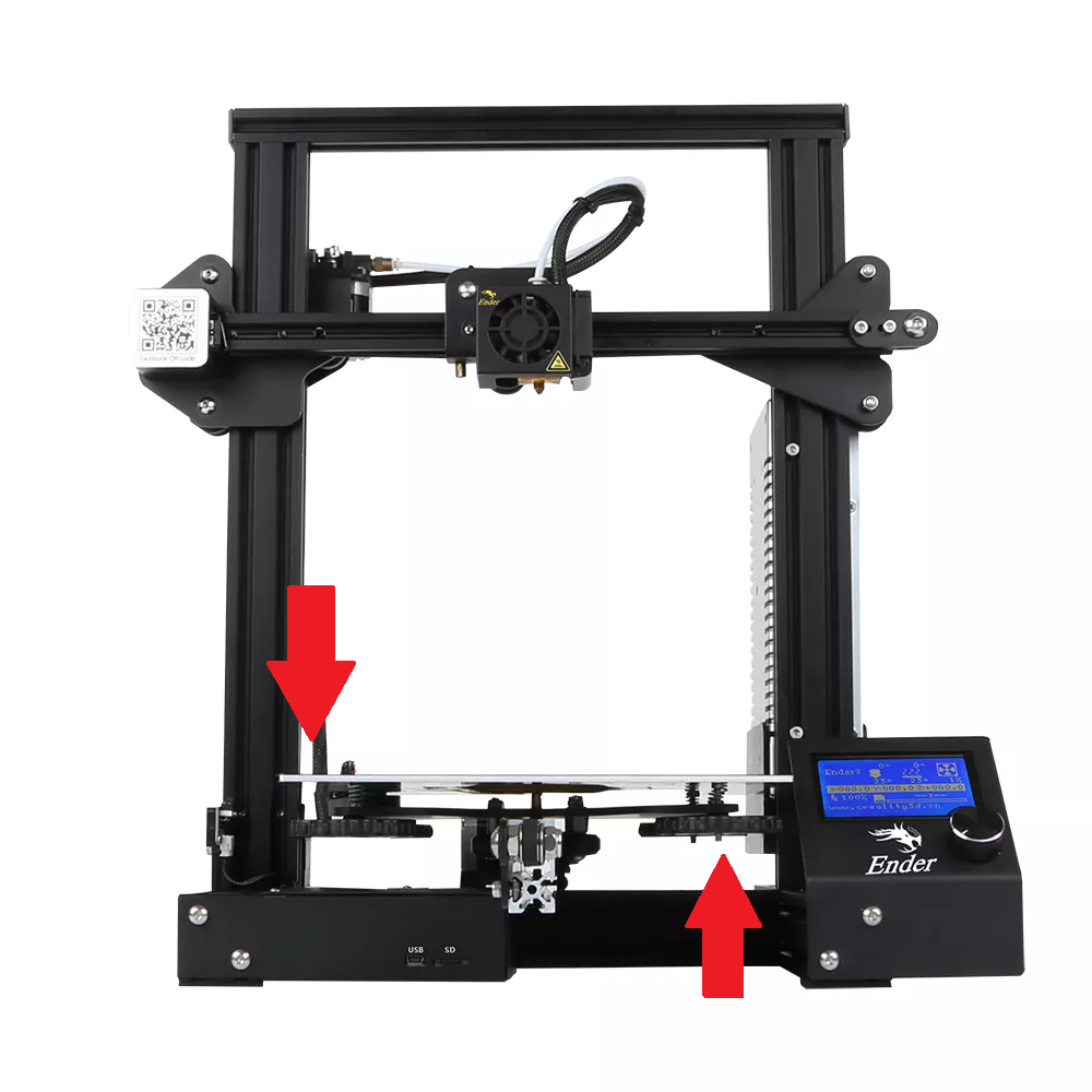

Ciao ragazzi, ho una ender 3 base e non me ne intendo ancora molto. Mi sono rotto di calibrare il piatto ogni stampa e vorrei montare il sensore di livellamento automatico. Ho visto che il sensore della creality cr touch è meglio del bl touch, è vero?
Altra domanda. Ho visto che il sensore non funziona su schede madri a 8 bit, sapete su quanti bit si basa la scheda madre originale? Ho cercato su internet ma non trovo niente, e non vorrei comprare il sensore per poi scoprire di dover cambiare anche scheda. Grazie mille
la Ender 3 base ha una scheda a 8 bit, ma livellare il piano ad ogni stampa significa che meccanicamente hai qualcosa che non va nella stampante, io lo livello solo quando cambio nozzle, se lo fai ad ogni stampa potresti avere le molle che non ti tengono più, sono le molle stock?
Ad ogni modo il Crtouch o Bltouch che dir si voglia, non serve affatto per livellare il piatto, ma solo per tenere conto dei dislivelli minimi durante la stampa del primo layer e compensare di conseguenza.
altra prova che puoi/devi fare è vedere se il piatto ha gioco in asse X, in pratica nella direzione delle frecce, se lo ha allora devi stringere gli eccentrici che si trovano sotto al piatto, guardandola di fronte, come in foto, dovrebbero essere a destra, non ricordo bene anche se ce l'ho anche io, questo lavoro l'ho fatto 4 anni fa quando ho montato la stampante la prima volta e poi non è stato più necessario farlo.

In questi giorni provo la cosa del gioco in asse X, comunque le molle sono ancora originali, e quando stacco qualcosa dal piatto anche con la minima forza possibile mi si scalibra leggermente, dici che cambiando molle potrei risolvere?
A questo punto potrei provare anche con un piatto magnetico, in modo da levarlo in modo semplice per poi staccare l'oggetto fuori dal piatto della stampante, o sarebbe inutile?

Innanzi tutto cambia le molle originali e mettici quelle arancioni, le trovi su Amazon, poi se cambi il piatto considera di metterci quello in pei.
Il bltouch per questa dimensione di piatto non serve a nulla
