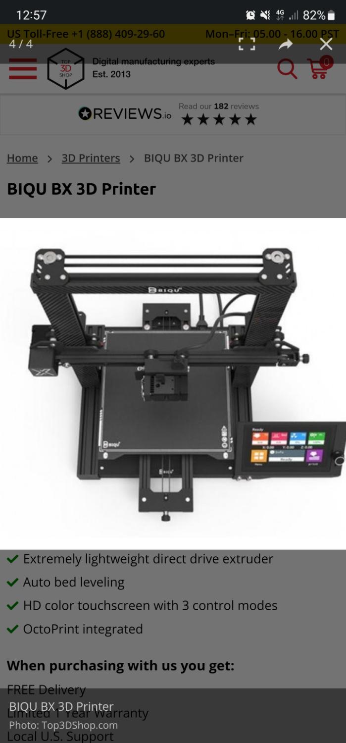

rubino25 Inviato 12 Gennaio 2023 Inviato 12 Gennaio 2023 5 ore fa, FoNzY ha scritto: si, ma a tipo 2 euro non a 13 in che senso? 🤯 Alcuni modelli di stampante hanno uno slot, in alto, che "accompagna" gli eventuali scostamenti dati dalla barra filettata non proprio dritta. Io sulla biqu bx li lascio liberi di muoversi assecondando quei pochi millimetri di gioco. Sulla v-core sono invece solidali al telaio. In ogni caso non ho problemi. 1 Cita
michele.siracusa Inviato 12 Gennaio 2023 Autore Inviato 12 Gennaio 2023 1 ora fa, rubino25 ha scritto: Alcuni modelli di stampante hanno uno slot, in alto, che "accompagna" gli eventuali scostamenti dati dalla barra filettata non proprio dritta. Io sulla biqu bx li lascio liberi di muoversi assecondando quei pochi millimetri di gioco. Sulla v-core sono invece solidali al telaio. In ogni caso non ho problemi. Esatto è questo che intendo, perché alcuni sostengono di lasciarli saldi e altri no Cita
FoNzY Inviato 12 Gennaio 2023 Inviato 12 Gennaio 2023 5 ore fa, rubino25 ha scritto: Alcuni modelli di stampante hanno uno slot riesci a trovare una foto, io non ho capito. ho visto stampanti che il sostegno fisso o senza sostegno, mi manca il semirigido 4 ore fa, michele.siracusa ha scritto: Esatto è questo che intendo, perché alcuni sostengono di lasciarli saldi e altri no è lo stessso discorso della parte inferiore, se riesci ad essere super precisio è meglio tenerlo fisso ma se non riesci è meglio libero, la soluzione ideale è un semirgido Cita
rubino25 Inviato 12 Gennaio 2023 Inviato 12 Gennaio 2023 2 minuti fa, FoNzY ha scritto: riesci a trovare una foto, io non ho capito. ho visto stampanti che il sostegno fisso o senza sostegno, mi manca il semirigido Gaurda gli alloggi dei cuscinetti. Possono spostarsi all'interno di due "guide" ovali per assecondare le barre. 1 Cita
michele.siracusa Inviato 12 Gennaio 2023 Autore Inviato 12 Gennaio 2023 4 ore fa, rubino25 ha scritto: Gaurda gli alloggi dei cuscinetti. Possono spostarsi all'interno di due "guide" ovali per assecondare le barre. Esatto è questo qui Cita
