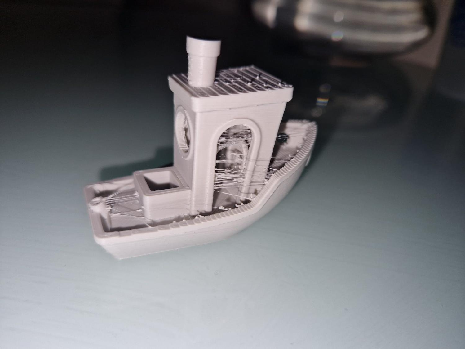

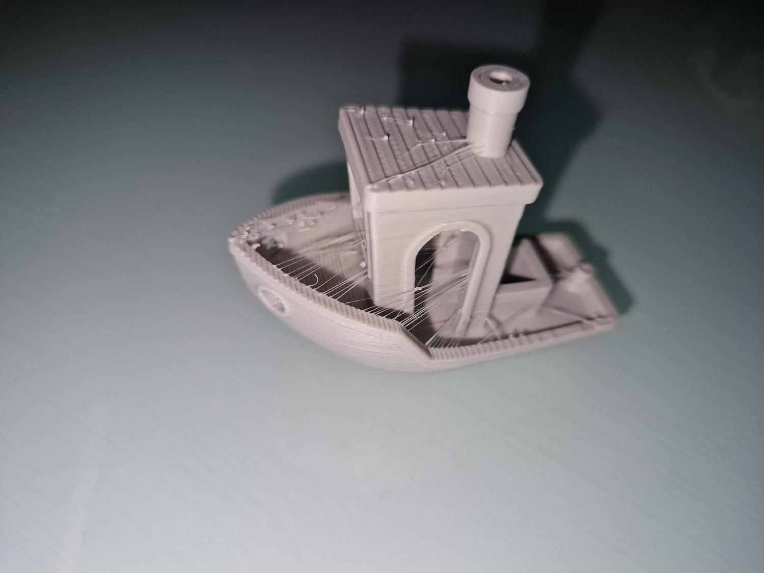

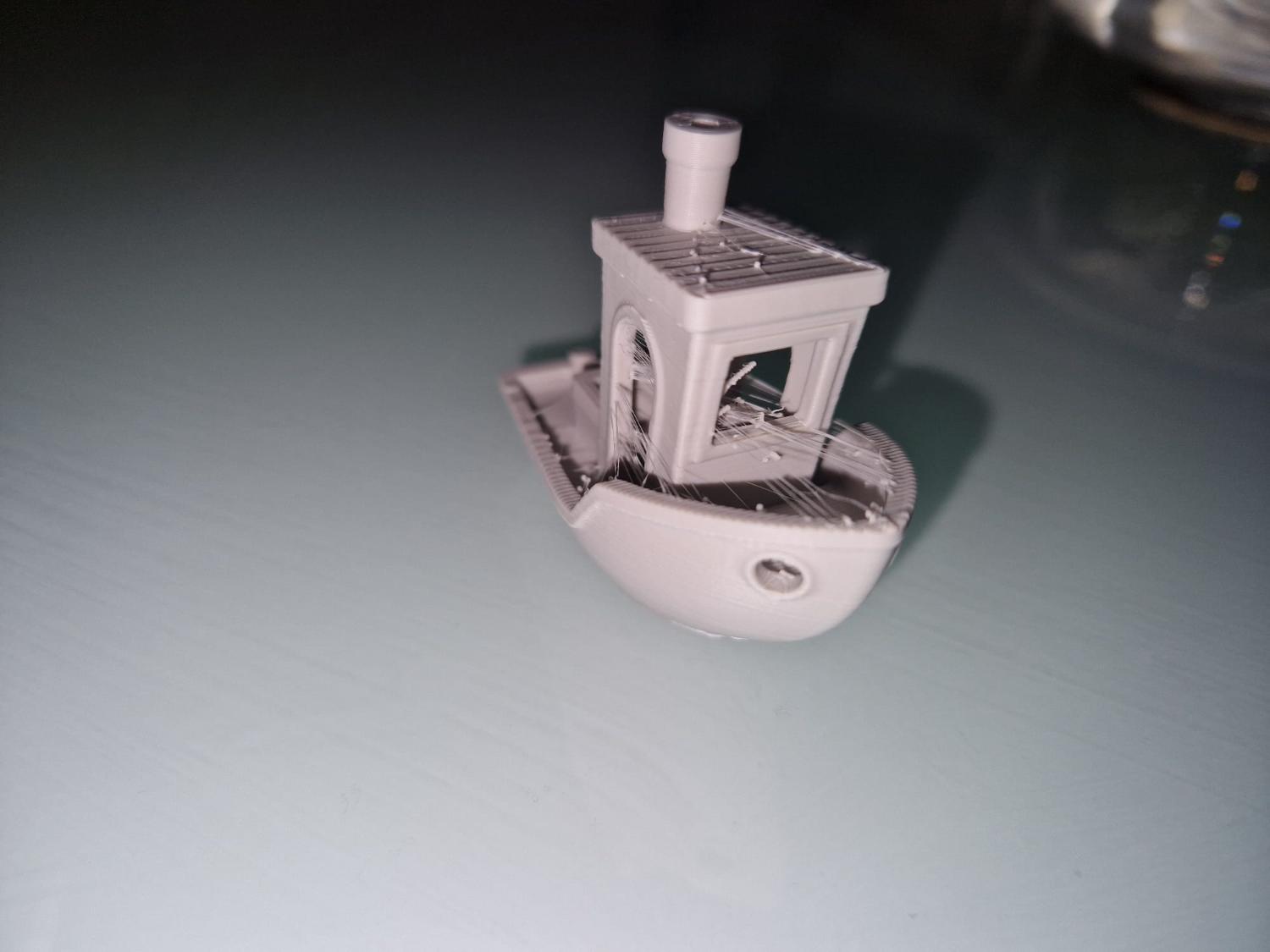

Ciao a tutti!
Ho recentemente acquistato una GEEETECH Mizar S e ho iniziato a sbizzarrirmi stampando la celebre Benchy come test. Il risultato che ho ottenuto è stato alquanto deludente in quanto pieno di fili appesi ovunque (allego foto).

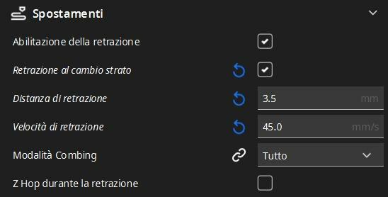

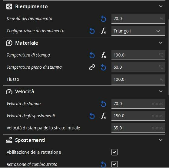

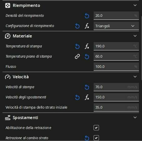

Ho anche allegato le impostazioni utilizzate su Cura seguendo varie istruzioni trovate online, ma il risultato è sempre lo stesso...sto sbagliando qualcosa? Forse è la stampante difettosa o sto ottenendo il risultato corretto senza accorgermene?
Forse c'entra il filo? Sto usando un "PLA Matte light gray" acquistato sempre sul sito GEEETECH.
Grazie in anticipo per l'aiuto!

dalle foto che vedo il risultato nn e' poi cosi' deludente, sicuramente migliorabile ma neanche da buttare. Visto che hai detto di averla appena presa, la domanda e' d'obbligo: hai fatto le calibrazioni di base prima di cominciare la stampa? Visto il primo risultato, direi di cominciare dalle temperature, hai fatto una temptower per trovare la temperatura corretta? individuata la temperatura, farei una torre di retrazione per capire quale valore di ritrazione impostare e vedere se gia' con queste due calibrazioni migliora lo stringing
I parametri che vedo sono "ragionevoli" (diminuirei la velocita' di stampa a 50mm/s ma giusto per escluderla dal problema) ma tutto sta a capire da dove sono saltati fuori, se da impostazioni di default o da calibrazioni
