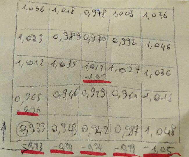

Ciao a tutti, dunque la premessa è che ho una anycubic chiron, su cui ho montato. La scheda skr 2 con i tmc2209 e lcd btt tft35 v3.0
Purtroppo il bed non è perfettamente lineare ed anche se sistemo gli angoli con le rotelle, i punti intermedi e lo stesso centro risultano a distanze leggermete diverse rispetto agli angoli, abbastanza da rendere il primo layer impossibile senza usare una mesh...

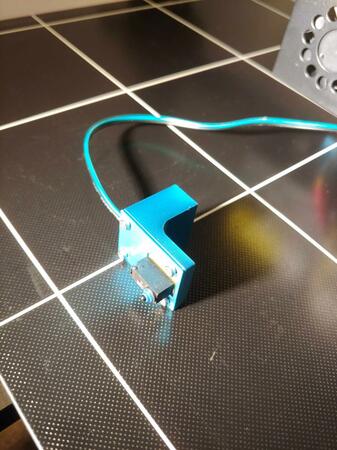

Dunque, ho provato sia il manual mesh leveling sia l'auto bed leveling usando la sonda della chiron, sonda che si mette manualmente sotto al nozzle e che viene collegata sulla scheda all''attacco "probe".
Ecco cosa ho fatto:
-livello gli angoli con le rotelle e un foglio come al solito
-faccio partire la sonda e conclude correttamente
-test di prova e vedo tutti i vari punti che andrebbero modificati
-da lcd vado sulla sezione bed leveling e poi alla sezione mesh tuner dove mostra tutti i punti sondati, 25 punti totali per il bed 40×40 della chiron
Qui iniziano le stranezze:
I punti sondati che mi ritornano dal menù "mesh tuner" sono quelli nei riquadri (non quelli sottolineati), dovrebbero rappresentare la distanza tra home z e il bed (ma ovviamente non c'è quella distanza realmente) ad esempio nei 4 angoli c'è circa lo spessore del foglio.
Quindi il primo problema è che non scrive la distanza reale.
Poi, sempre dentro al menù mesh tuner, che mi mostra praticamente il disegno dei punti come da foto allegata, se provo a cliccare ad esempio sul primo punto in basso a sinistra dovrebbe portarmi alla quota z indicata, 0.93 mm, il nozzle si sposta in quel punto x y ma la z si piazza ad altezza maggiore di 0.93 mm, sarà tipo 3/4 mm invece che 0.93 mm, ma è solo una posizione fisica "fasulla", non è una posizione da usare per livellare con precisione.
Se abbasso il nozzle fino al foglio di carta, che significa abbassarlo di 3/4 mm, e se stampo con questo nuovo z offset la stampa parte bucando il bed per quanto scenderebbe...
Quindi non posso usare quelo zoffset per livellare bene..
Se faccio solo riferimento alla stampa e quindi provo a regolare i punti sondati a step di 0.05 mm in base a come ha stampato succede cmq qualcosa di strano:
Se modifico un punto, uno qualsiasi, mi modifica anche gli altri, cioè non vengono regolati singolarmente; se parto con il primo punto e arrivo al quinto, poi sarà corretto solo il quinto punto, gli altri si sono sballati tutti 😒
Altra cosa, entro nel mesh tuner e mi posiziono sul primo punto, poi esco, ma rimane nella posizione x y di quel punto, e vado a fare home z su quel punto, e controllo dal menù movimenti, l'altezza xhe risulta è - 0.93
Quindi come z fisica sondata mi dà -0.93 (e se passo il foglio di carta, la distanza è quella che ho impostato manualmente all'inizio regolando gli angoli) ma questi numeri a cosa fanno riferimento? Sono numeri che nn hanno senso...
Poi se guardo il primo punto nel mesh tuner risulta segnato come +0.933 😒 facendo la home z si posizione su -0.93 ma che cavolo significa?
Tra l'altro quel -0.93 sarebbe home z 0.00 prima di fare il test con la sonda, che dopo aver sondato lo cambia in -0.93 in questo caso.
Perchè semplicemente non mi ritorna la distanza tra home z e il bed?? Che cavolo di calcoli fa per darmi quei numeri??

Io cmq non ho il bl touch ma questo sondino a interruttore
Poi lo metti sotto il nozzle, la punta è in corrispondenza dell'interruttore. Poi da fw imposti solo la distanza tra interruttore e nozzle, nel mio caso -14
Forse che lui ha visto il letto a 0,93mm dallo "zero" , cioè più in basso, e quindi per mantenere la stessa distanza deve compensare mettendosi più in alto, a -0,93mm 🤔
Comunque più che le distanze "reali" contano i delta (le differenze) tra le distanze misurate. Poco importa se sono tutte più alte di 1mm per dire, quello lo compensi con lo zoffset o il babystep, l'importante è che le distanze relative tra i punti dellla mesh rispecchino le variazioni del piano.

Quel sensore della chiron non è altro che un semplice interruttore, per cui non è adatto a fare questo lavoro.
Vero, ma come un qualsiasi bltouch secondo me 🤷 serve solo a riportare le distanze misurate, il problema è usare quei dati 😅 cmq con la chiron di fabbrica funzionava correttamente pd 🙄

2 minuti fa, FoNzY ha scritto:
servono 4 ore per prenderli tutti 😅
maltrima questa è follia 😅
Abl, ok è limitato ma non è male.
Tu nel marlin hai solo abilitato il ripristino del livellamento dopo g28.
Ma nello start gcode, devi attivarlo, dirgli di caricare la mappa e l'altezza desiderata di fade high.
Per vedere se il livella mento è corretto, una volta fatta la mesh, sposti il nozzle su un punto sondato e fai un G1 Z0.
Il nozzle si deve posizionare a circa 0.2mm dal bed (dipende dal l'offset di Z che regoli con m851)
Ovviamente dopo la mesh, devi fare u. M500, altrimenti quando spegni la stampante, perdi la mesh.
Inutile sottolienare che la mesh e lo Z offset lo devi fare a macchina calda, vero....?
Io uso il bltouch e UBL, la mesh presa a 60 gradi è molto diversa rispetto a quella presa a 115.....
Una domanda,una volta che hai cambiato il fw hai resettato la eeprom?
ti conviene usare UBL che è molto più completo. 😉
