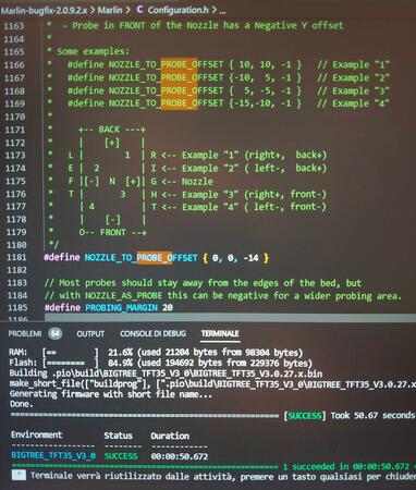

Capitantino Inviato 13 Gennaio 2023 Autore Condividi Inviato 13 Gennaio 2023 12 ore fa, Whitedavil ha scritto: Abl, ok è limitato ma non è male. Tu nel marlin hai solo abilitato il ripristino del livellamento dopo g28 Ma quel #define mi sembra che lo attivi automaticamente 🤔 Molte operazioni compreso il fade (impostato a 10mm) le gestisco tramite lcd, anche perchè c'è la console per lanciare i comandi da poter usare. 12 ore fa, Whitedavil ha scritto: fai un G1 Z0. Tipo questo l'ho fatto manualmente direttamente da lcd, e ad esempio entrando sul menù mesh tuner e spostandomi sul punto 1, il suo valore lì dentro era 0.93 mentre facendo poi home z il valore in quella posizione era -0.93 🤔 (che cmq non rappresenta la distanza nozzle/bed) 🤷 12 ore fa, Whitedavil ha scritto: nozzle si deve posizionare a circa 0.2mm dal bed (dipende dal l'offset di Z che regoli con m851) Il nozzle nn si è posizionato mai ad una distanza che può sembrare corretta, cmq quel m851 si imposta anche da fw tramite #define nozzle_to_probe_offset, dovrebbe essere questo se non sbaglio, dove imposti il punto di attivazione della sonda rispetto al nozzle. Poi da lcd si salva su eeprom, si resetta ecc molto facilmente, quello ho fatto tutto, anche perchè quando modifichi qualche parametro che è presente sulla eeprom ti chiede subito se vuoi salvarli o meno 🤷 La mesh la carica, perchè prima di sondare mi invia un messaggio d'errore dicendo failed to enable bed leveling, che significa che nn c'è alcuna mesh da caricare, infatti il menù mesh tuner è vuoto, quando faccio partire la sonda che vado su mesh tuner la mesh si vede e poi me la fa salvare su eeprom, al riavvio niente più messaggio d'errore e la mesh è sempre lì su mesh tuner. Quindi al di là dei numeri che segna quando faccio il probe a cui mi potrei adattare senza troppi problemi, il fatto è che se voglio regolare solo alcuni punti di quella mesh, non posso, perchè modificandone uno modifico anche gli altri! E questo mi rende impossibile sistemare le irregolarità del piatto 🤷 Questo è il gcode che uso Posso postare anche i config del fw della scheda e del TFT se volete vedere se c'è qualcosa che non va, io non lo capisco 🤷 Altra curiosità che non ho ancora capito, cosè questo endstop adjustments presente nelle impostazioni dello schermo? Si può salvare su eeprom ma non ho capito a cosa serva Cita Link al commento Condividi su altri siti Altre opzioni di condivisione...

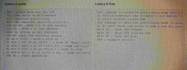

Whitedavil Inviato 13 Gennaio 2023 Condividi Inviato 13 Gennaio 2023 Forse mi sono spiegato male. Lascia stare il display, che con marlin non c'entra proprio nulla. Attacca la stampante al pc se vuoi sistemare la situazione. Si gli offset della sonda gli imposti li, ma visto che la sonda non è fissa, ogni volta che la monti hai un offset diverso, che devi regolare con m851. Oppure tu sei un genio che riesce a mettere la sonda agganciata al hotend con una precisione di 0.05mm. Ps: nel gcode di avvio, ti manca roba. Gia il M420 S... S è un parametro, 1 o 0. Se non lo dichiari, è come omettere l'intero comando, per cui potrebbe essere che il livellamento non si attivi. Pensa seriamente di cambiare la sonda con una montata fissa, ti togli il 90% dei casini. 2 Cita Link al commento Condividi su altri siti Altre opzioni di condivisione...

Whitedavil Inviato 13 Gennaio 2023 Condividi Inviato 13 Gennaio 2023 Perche usi un display che con marlin non c'entra nulla.... Te lo ripeto, attacca la stampante ad un pc! Da pc puoi modificare quello che vuoi. Anche se non c'è da modificare la mesh, ma bisogna andare alla radice del problema. Io, con un piatto da 330x330 faccio la mesh e stampo direttamente... Le uniche volte che ho dovuto modificare la mesh era perché avevo il bltouch difettoso. Li è questione anche di offset, tu imposti 14mm,ma nel video della chiron riguardante il livellamento, fa vedere che aggiusta l'offset fino a 15.15mm... Il problema principale è che hai in mente il sistema di calibrazione originale della chiron, che era una porcata pazzesca. Devi imparare da 0 a fare il livellamento, quello originale dimenticatelo. Come calibri lo z offset? Io credo in nessun modo..... Cita Link al commento Condividi su altri siti Altre opzioni di condivisione...

Capitantino Inviato 14 Gennaio 2023 Autore Condividi Inviato 14 Gennaio 2023 allora qui ci sono i config di marlin Configuration_adv.hConfiguration.h e qui c'è anche il config.ini del TFT config.ini Cita Link al commento Condividi su altri siti Altre opzioni di condivisione...
Whitedavil Inviato 14 Gennaio 2023 Condividi Inviato 14 Gennaio 2023 Per caso hai anche gli stessi file della chiron originale? Perché c'è qualcosa di strano nella configurazione. E da pc invia un m119 e riporta la risposta. Cita Link al commento Condividi su altri siti Altre opzioni di condivisione...
Capitantino Inviato 14 Gennaio 2023 Autore Condividi Inviato 14 Gennaio 2023 Per gli endstop dici, cosa non ti convince? Nn ho il fw originale sottomano, appena riesco lo posto 👍🏻 Cita Link al commento Condividi su altri siti Altre opzioni di condivisione...
Whitedavil Inviato 14 Gennaio 2023 Condividi Inviato 14 Gennaio 2023 (aggiornato) Perché non è dichiarata nessuna probe eccetto un servo, però non è dichiarato su quale pin è collegato lo z probe(switch del servo) . Mi domando a cosa sera impostare l'offset se non c'è una probe. Mi sembra strano che marlin non dia errore. Ps, il tft fa casino perché tu hai installato l'ultimo fw, ove è espressamente richiesto marlin 2.1.x e tu usi invece la ver. 2.0.9.3 Modificato 14 Gennaio 2023 da Whitedavil 1 Cita Link al commento Condividi su altri siti Altre opzioni di condivisione...
