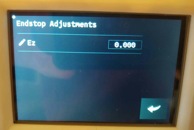

Capitantino Inviato 18 Gennaio 2023 Autore Inviato 18 Gennaio 2023 Si fa mica così: G29 X0 Y0 Z0.15 ad esempio per portare la z a 0.15 nel primo punto in basso a sinistra del piatto? E poi cambio i valori x y per dirgli gli altri punti? Cita
Whitedavil Inviato 18 Gennaio 2023 Inviato 18 Gennaio 2023 5 ore fa, Capitantino ha scritto: Rifatto ora la procedura... Dal piatto siamo a 0.89mm Come faccio a modificare i punti della mesh da simplify? 🤔 Misura reale presa con il calibro? Cita
Capitantino Inviato 18 Gennaio 2023 Autore Inviato 18 Gennaio 2023 Ah no, ho dato un m114 per verificare la posizione attuale, non misurata a mano Cita
Whitedavil Inviato 18 Gennaio 2023 Inviato 18 Gennaio 2023 Ps: smettila di fare casino. La procedure è 1 ed è semplice, ma nel tuo il sensore è una cagata... Ora, o cambi il sensore o cerchiamo di farlo funzionare... È inutile che stai li a smadonnare su una cosa, che a quanto pare, non sai come funziona. Se ti chiedo una misura reale, secondo te cosa vuol dire.... 🙄 Cita
Capitantino Inviato 18 Gennaio 2023 Autore Inviato 18 Gennaio 2023 😅 Allora, ho fatto fare probing da lcd, lanciato g28 z, mi sono spostato sul primo punto della mesh e lanciato g1 z0, misurato con spessimetro 0.1mm circa il foglio di carta come spessore ora mi sono spostato sul punto centrale del piatto e fatto g1 z0 e il nozzle è appiccicato al bed... però ho già fatto un test per il primo strato e sul punto centrale risulta lontano, sarebbe da abbassare di almeno 0.15/0.20mm, ma più o meno in tutti i punti presi ci si deve abbassare da un minimo di 0.05mm a circa 0.25mm Cita
Whitedavil Inviato 18 Gennaio 2023 Inviato 18 Gennaio 2023 2 ore fa, Capitantino ha scritto: 😅 Allora, ho fatto fare probing da lcd, lanciato g28 z, mi sono spostato sul primo punto della mesh e lanciato g1 z0, misurato con spessimetro 0.1mm circa il foglio di carta come spessore ora mi sono spostato sul punto centrale del piatto e fatto g1 z0 e il nozzle è appiccicato al bed... però ho già fatto un test per il primo strato e sul punto centrale risulta lontano, sarebbe da abbassare di almeno 0.15/0.20mm, ma più o meno in tutti i punti presi ci si deve abbassare da un minimo di 0.05mm a circa 0.25mm Se leggi bene quello che ti avevo chiesto, vedrai che non è ciò che hai fatto.... Senti, facciamo cosi... Visto che fai solo a modo tuo.... Facci sapere come hai risolto Cita
Capitantino Inviato 18 Gennaio 2023 Autore Inviato 18 Gennaio 2023 3 ore fa, Capitantino ha scritto: probing da lcd, Scusa, ho scritto lcd, volevo dire pc 🙊 Ho fatto quelle cose da pc volevo dire 😅 Ho usato simplify 3d, ma come ho scritto, ho fatto l'operazione sul punto centrale ma il nozzle era attaccato al bed, facendo però il test di prova risultava troppo lontano, almeno 0.15mm troppo alto 🤷 Cita
Capitantino Inviato 20 Gennaio 2023 Autore Inviato 20 Gennaio 2023 Capito il problema e risolto! ✌🏻😪 Il problema era il fw dell'lcd... Infatti dei 3 file che dovevo caricare tramite scheda sd, poi solo 2 diventavano .CUR A quanto pare caricavo il file sbagliato 😒 Sopra la schedina dell'lcd e nel sito su cui ho acquistato c'era scritto: BTT TFT35 V3.0 Caricavo questo: BIGTREE_TFT35_V3.0.27.x Invece poi guardando le info da lcd sul fw e scheda diceva invece che era questo: BTT GD TFT35 V3.0 Così ho selezionato il file corretto e caricato di nuovo, fatto probing, fatto test, modificato lo z probe offset e poi stampava quasi tutti o punti correttamente, ho solo dovuto ritoccare qualche punto della mesh di 0.01/0.02mm e ora funziona tutto 🙄 Tutto perchè c'erano informazioni imprecise sull'lcd! 😠 poi non sono un asso ed è così che ho perso mesi di tempo per una stupidaggine 😒 3 Cita
