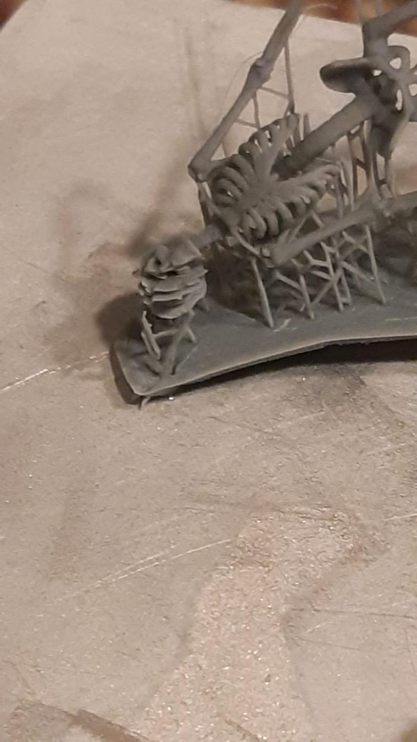

Problema warping o qualcosa di simile
Ho appena letto questa cosa del warping in una guida nel forum, quindi penso sia più o meno la stessa cosa anche se la guida parlava delle stampanti a filamento e io ho una elegoo Mars 3 pro a resina. Alla fine il risultato di tutte le miniature antropomorfe è quello dell'immagine in allegato. Testa schiacciata. Tutto il corpo in qualche modo viene fuori ma la testa è sempre schiacciata.
Grazie per l'aiuto
in questo caso non e' warping, quanto la base dei tuoi supporti nn aderisce bene al piatto e con l'effetto ventosa resina-FEP ti si deforma staccandosi
Non sono un espertone di stampa a resina, quello che cmq proverei a fare e' modificare i settaggi dello slicer x creare le basi che aderiscono al piatto solo per i supporti e non per tutta la "proiezione" del modello. Cosi' facendo, limiti l'effetto ventosa che hai adesso
Ok, facile a dirsi. Il problema è che io non avendo una base formativa adeguata non ho idea su come procedere in tal senso
hehehe ben venuto nel club 🙂 molti di noi sono auto didatti e dediti all'arte dell'arrangiarsi. Quello che ho fatto io quando ho cominciato con la stampa a resina e' stato guardarmi dei tutorial su youtube per il mio slicer (uso Chitubox). Se anche tu utilizzi questo slicer puoi provare a partire da qui
Ad ogni modo, se vai nel tab dei supporti, una delle opzioni riguarda la creazione del basamento dei supporti. Sto andando a memoria xche' nn stampo resina da un po' ma dovrebbe far riferimento alla creazione della base solo x il supporto o per tutta la stampa
altra cosa che puoi fare per limitare l'effetto ventosa e' inclinare l'oggetto cosi' da "offrire" meno superficie piena ad ogni strato
