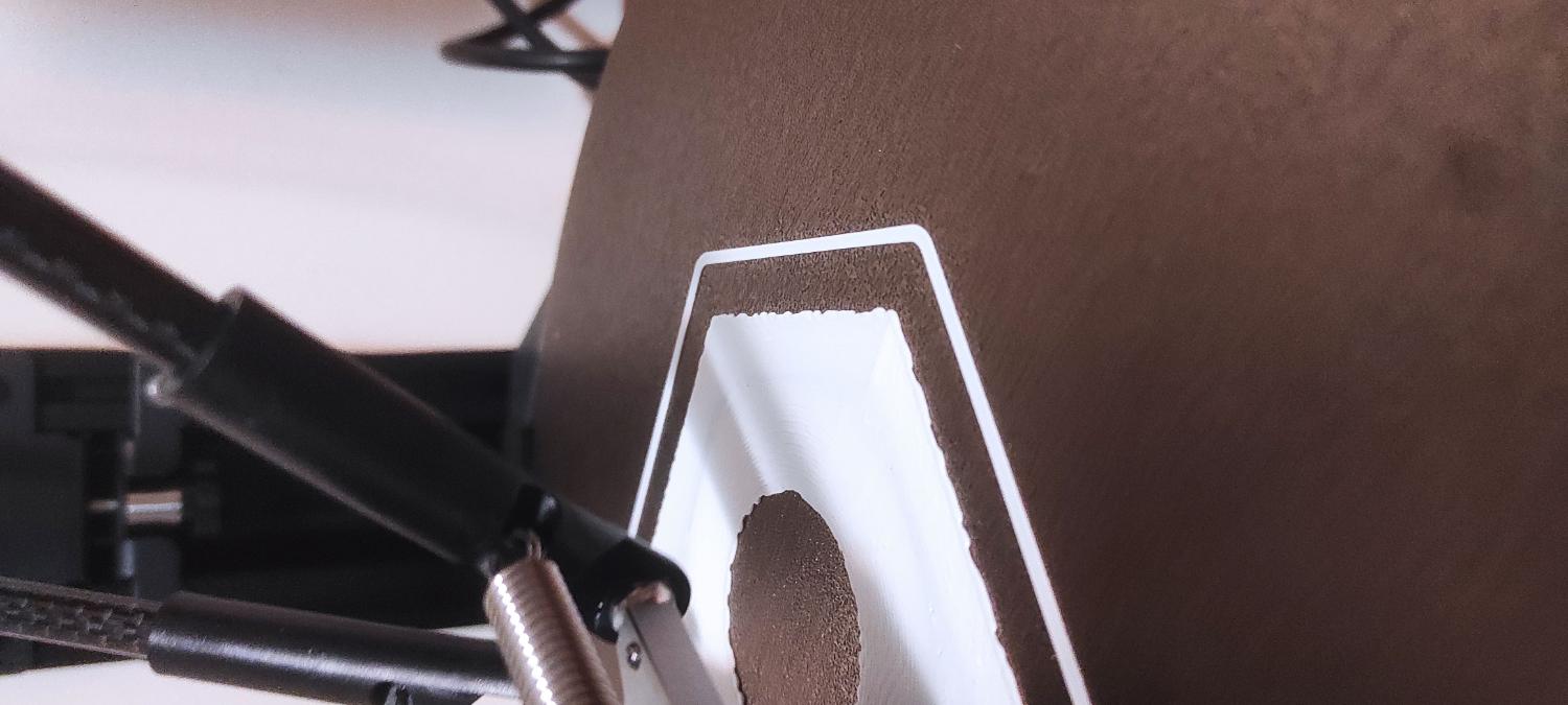

Ciao a tutti, ho acquistato da poco la Flsun Sr e sto provando a stampare in vase mode ma il contorno nei primi due layer esce irregolare, sapete quale possa essere il problema?
Modificato da Simone963D
Forse sei troppo vicino al letto e quindi le linee vengono troppo larghe.
Oppure hai il nozzle sporco/incrostato.
Mi sono capitate entrambe le cose e producevano quell'effetto (bordi frastagliati, un po' più fitti di quelli in foto ma sempre simili).
