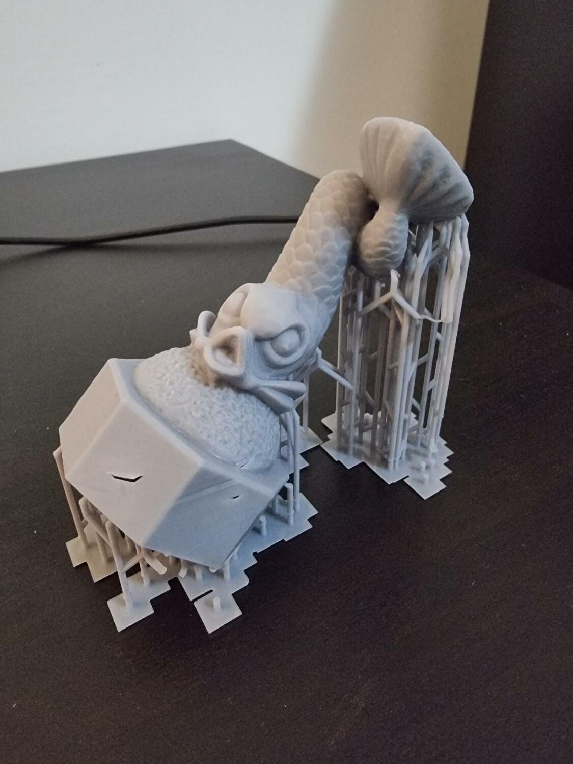

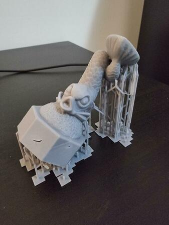

Avvio la mia seconda stampa, una miniatura alta 50mm di una fontana che ho scansionato personalmente ed elaborato mesh ed stl (all'epoca poi stampata con la Prusa); anche questa è andata a buon fine con ottimi livelli.
Decido dunque di ristampare questo modello però alto 100mm ma mi si attacca a ventosa il raft a skate (che nella stampa precedente non l'avevo impostato) al FEP facendo fare rumori strani alla stampante per lo sforzo invano a risalire (è rimasto tutto incollato, sial al piatto che al FEP!). Annullo la stampa, lavo e stacco la piattaforma che era giusto completata la parte piana dello skate prima di passare alle paratie perimetrali di questo e i piedini dei supporti...ho pensato che si fosse verificato un effetto ventosa con le paratie dello skate così ho riprovato la stampa ma senza skate. Da quel momento ogni volta che il piatto si solleva si sente che la stampa tende ad attaccarsi al FEP e infatti questo secondo tentativo va bene per i supporti ma quando arrivo al modello rimane attaccato al FEP; in altre parole questa volta il punto debole sono stati i punti di aggancio dei supporti al modello. Decido dunque di ritentare coi supporti automatici di Chitubox impostati su "forti" e in questo momento che scrivo la stampa è in atto e il modello sta uscendo. Il problema è che ad ogni risalita sento il rumorino del distacco della parte stampata dal FEP che nelle prime due stampe non ho mai sentito.
Che cosa mi sta sfuggendo?

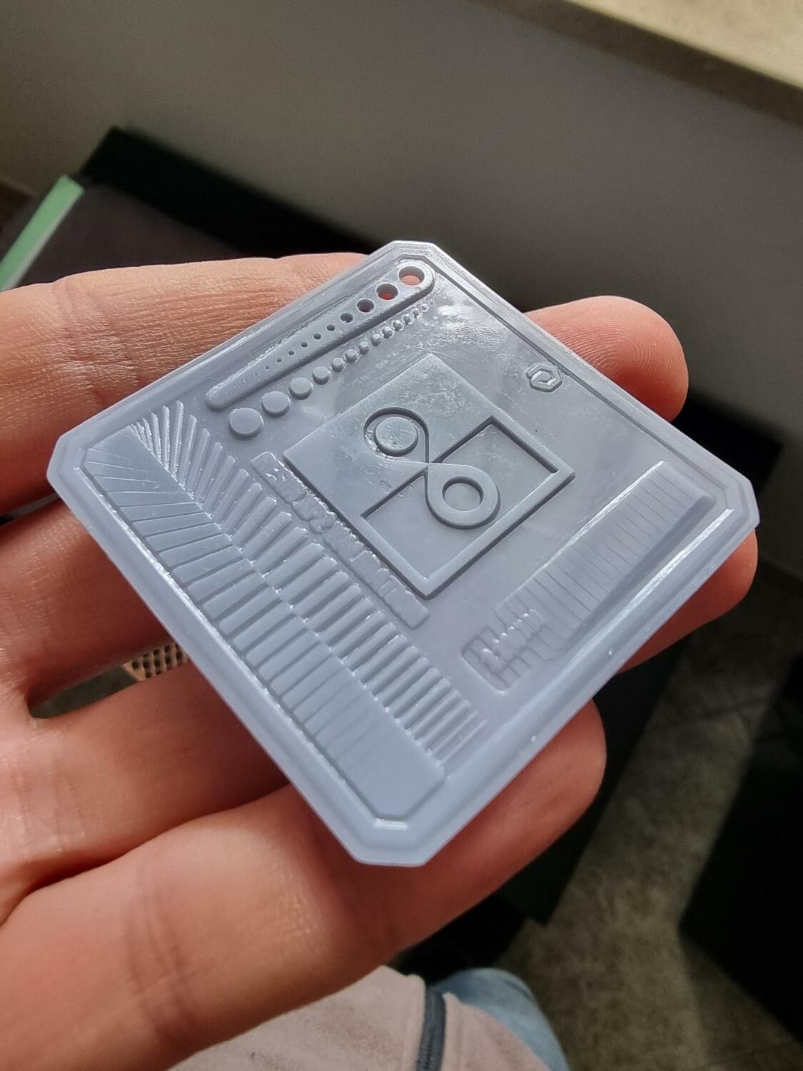

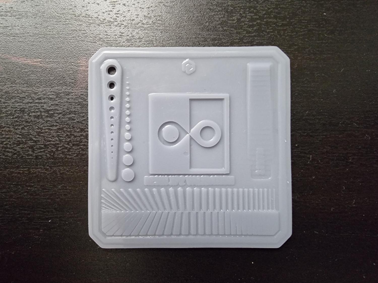

EDIT: allego foto della matrice di calibrazione, forse è un pelo sovraesposta? anche se il segno dell'infinito mi pare perfetto e comunque, come ho scritto, giocando in un range tra 1 e 10sec l'effetto "incollaggio" non varia più di tanto...
niente, piu' è grande la stampa e piu' il rumore di distacco è forte. è perfettamente normale sentire il rumore di stacco anche se molto rumoroso.
4 ore fa, Ale7485 ha scritto:
forse tende ad attaccarsi meno (ovviamente?) ad 1 sec
ni, teoricamente meno esposizione lo fa incollare meno ma rimanendo piu' morbido (parzialmente curato) l'effetto ventosa è maggiore

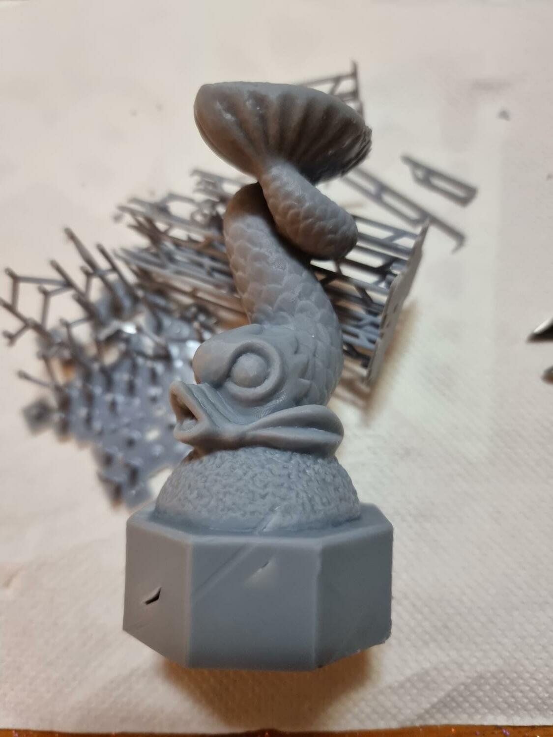

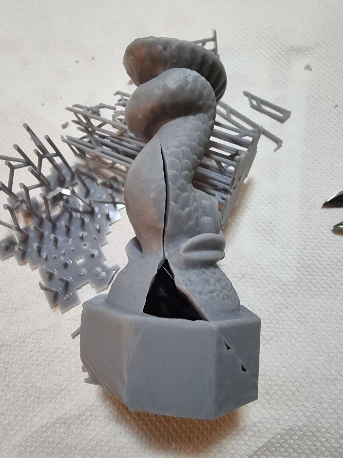

Ho completato la stampa di cui stavo parlando pocanzi e, tralasciando alcuni supporti che si son staccati in fase di stampa probabilmente per la mia manomissione in corso d'opera dei tempi di cura, ho riscontrato una spaccatura nel modello non parallelo alla stratificazione. Avevo già letto che c'è da combattere anche con questa tendenza a crepare dei modelli stampati dovuti in qualche modo al loro riempimento/svuotamento; qual è la verità? pareti troppo sottili? in questo campione ho messo spessore 1,8mm , troppo poco? Aumentando a 2,5mm o più senza arrivare al pieno totale risolve questo fenomeno?
Mi sto accorgendo pian pianino che la stampa della resina non è così "più semplice" di una FDM. La post produzione è molto più impegnativa e in tutto ciò maneggiare un materiale tossico non mi entusiasma affatto. Sto valutando di gettare la spugna e richiedere una reso a Anycubic (possibile entro 7gg dalla ricezione).
no, mai del tutto.
devi usare spessori molto abbondanti ed assicurarti di drenare completamente la resina dall'interno della cavita'.
devi inserire un foro nella parte sottostante della cavita' (in modo che venga "stampato" quasi subito) questo primo foro evitera' che la resina entri all'interno della cavita' (il livello della resina interno alla cavita' sara' sempre uguale a quello della vasca.)
serve almeno un secondo foro nella parte alta che ti aiutera' in fase di lavaggio. con due fori l'acool potra' uscire dalla cavita' e l'aria entrare senza creare un effetto "contagocce". fori belli grossi, almeno 3mm

45 minuti fa, FoNzY ha scritto:
no, mai del tutto.
Sapevo già di questa "particolarità" e infatti in questo modello ho inserito un foro da 5mm di diametro nella parte bassa (stampato subito) e uno in cima da 3mm per lo "spurgo" della resina/acqua di lavaggio.
Probabilmente qui ho esagerato con lo spessore troppo sottile, magari 2,5-3mm sarebbe il giusto compromesso.
Un altra cosa, come conviene svuotare il modello? Completamente vuoto o con un riempimento a griglia? Non comprendo se la griglia possa dare veramente una mano a mantenere la geometria durante la stampa o addirittura potrebbe esser controproducente innescando ulteriori tensioni di deformazione.
io ho provato un po' con la griglia ma per prima cosa non veramente autosupportante e genera spesso degli artefatti durante lo slicing. se non è necessaria eviterei di metterla ma su questo non è che abbia fatto grandi test...diciamo che ci ho litigato fin da subito con sta griglia
