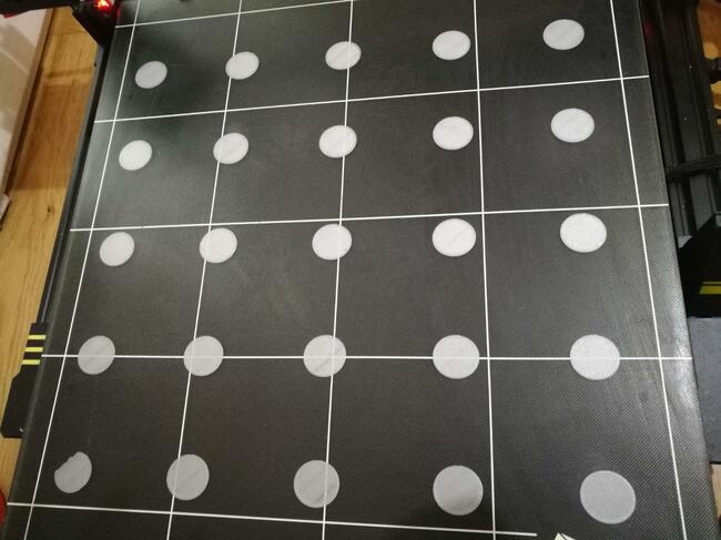

Mauro 2 Inviato 17 Gennaio 2023 Inviato 17 Gennaio 2023 Ciao a tutti, vi chiedo una mano perchè da quando ho fatto le ultime calibrazioni sulla mia Chiron, mi vengono cerchi ovalizzati lungo l'asse x. Oggi operando su gli step mm dell asse Y (prima M92 X79.60 Y94.75 Z3 96.94 E390.92, oggi Y portato a 99.10) I cerchi sono perfetti, ma stampando il cubo di calibr. questo sull asse Y mi viene di 20.89mm (cubo 20x20) ovviamente.Forse dovrei tirare la cinghia asse x, ma su Chiron se nin fai modifica non è possibile. Suggerimenti, vi ringrazio in anticipo. Cita
dnasini Inviato 17 Gennaio 2023 Inviato 17 Gennaio 2023 gli step/mm sugli assi, di norma, nn andrebbero mai modificati altrimenti ciaone alle dimensioni. I cerchi ovali, spesso e volentieri, sono causati da cinghie non tirate a dovere, hai provato a controllarle? Cita
Mauro 2 Inviato 17 Gennaio 2023 Autore Inviato 17 Gennaio 2023 Ciao grazie per la risposta. Ho tirato solo quella dell asse y, per l asse x volevo aspettare un tendicinghia che ho preso su aliexpress, perchè altrimenti dovrei smontare il corpo estrusore , tagliare le fascette che bloccano le cinghie, tirare e inventarmi qualcosa per ribloccarle. Cita
Mauro 2 Inviato 21 Gennaio 2023 Autore Inviato 21 Gennaio 2023 Ho montato un tendicinghia su asse x, e per asse x intendo quello orizzontale, ma I cerchi sono ancora ovalizzati. Sono I impatntanato, c'è qualcuno che ha suggerimenti??? Cita
Killrob Inviato 21 Gennaio 2023 Inviato 21 Gennaio 2023 in che asse sono ovali? fai una foto con la stampa sul piatto Cita
Mauro 2 Inviato 22 Gennaio 2023 Autore Inviato 22 Gennaio 2023 Ciao Killrob, sono allungati sull asse x, intendo quello, che vedo posizionandomi davanti al piano stampa , orizzontale. Misurando I cerchi trovo una differenza di quasi 1mm tra parte schiacciata e non. Cita
Killrob Inviato 22 Gennaio 2023 Inviato 22 Gennaio 2023 quindi se il cerchio è di 10mm su X trovi 11mm e su Y 10mm? 1 Cita
Mauro 2 Inviato 22 Gennaio 2023 Autore Inviato 22 Gennaio 2023 3 ore fa, Killrob ha scritto: quindi se il cerchio è di 10mm su X trovi 11mm e su Y 10mm? Si, anche se ora sono arrivato ad una differenza di 0,70mm Cita
Killrob Inviato 23 Gennaio 2023 Inviato 23 Gennaio 2023 Il 22/1/2023 at 18:23, Mauro 2 ha scritto: Si, anche se ora sono arrivato ad una differenza di 0,70mm e come ci sei arrivato? cambiando qualcosa di meccanico o di settaggio? 1 Cita
