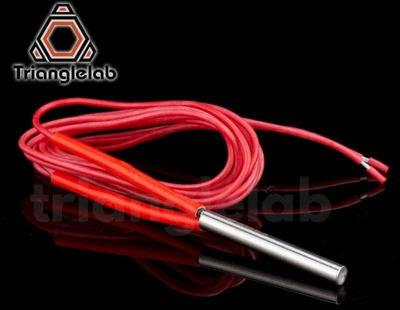

belcarlo Inviato 19 Gennaio 2023 Inviato 19 Gennaio 2023 (aggiornato) ho necessità di stampare materiale a 280-300C°, finora la mia stampante arriva a 260, cosa devo comprare come cartuccia riscaldante? oltre naturalmente ad intervenire sul marlin. Stampante cr-10 standard Questa va bene?https://it.aliexpress.com/item/4001145708192.html?spm=a2g0o.store_pc_groupList.8148356.17.7d4976e6t8XUIL&pdp_npi=2%40dis!EUR!€ 5%2C78!€ 5%2C09!!!!!%4021038ede16741285312601484e6255!10000014889200340!sh Modificato 19 Gennaio 2023 da belcarlo Cita
dnasini Inviato 19 Gennaio 2023 Inviato 19 Gennaio 2023 Non sono un esperto, ad ogni modo i Watt della cartuccia dovrebbero indicare la "rapidita'" con la quale arrivi in temperatura, non tanto la temperatura in se. Ad ogni modo, non credo che la cartuccia da te linkata vada bene per il tuo hotend a meno che tu nn abbia un Volcano (info da link condiviso) Compatibile con mouse: Compatibile con il blocco termico Super vulcano Compatibile con il blocco termico Super vulcano Trianglelab se hai un hotend stock, la misura dovrebbe essere 6x20mm come queste che temo arrivino fino a 50W Cita
belcarlo Inviato 19 Gennaio 2023 Autore Inviato 19 Gennaio 2023 (aggiornato) ho un microswiss standard ma le dimensioni sono proprio 6x20 hai ragione tu ma la cartuccia 50w standard può arrivare a 280-300 C°? se sì allora non la cambio, modifico solo il Marlin Modificato 19 Gennaio 2023 da belcarlo Cita
Truck64 Inviato 19 Gennaio 2023 Inviato 19 Gennaio 2023 Il 19/01/2023 at 16:38, belcarlo ha scritto: ho un microswiss standard ma le dimensioni sono proprio 6x20 hai ragione tu ma la cartuccia 50w standard può arrivare a 280-300 C°? se sì allora non la cambio, modifico solo il Marlin Expand Le resistenze riscaldanti in genere sono molto robuste. Se l'hotend è isolato non dovrebbe avere problemi ad arrivare a 300°. Mi preoccuperei invecie del termistore, che se è "normale" a 260° è già al limite ed è per quello che Marlin in configurazione standard non ti permette di andare oltre. Prima di modificare il firmware verificha che il sensore di temperatura sia adatto a temperature più alte. 3 Cita
belcarlo Inviato 19 Gennaio 2023 Autore Inviato 19 Gennaio 2023 ho il termistore di serie quello da 100K, quale dovrei montare? Cita
Truck64 Inviato 19 Gennaio 2023 Inviato 19 Gennaio 2023 Il 19/01/2023 at 17:51, belcarlo ha scritto: ho il termistore di serie quello da 100K, quale dovrei montare? Expand I termistorri sulle stampanti sono quasi tutti da 100k. Il problema casomai è che l'hotend originale è predosposto per il sensore "a goccia" o lameno così sembra dalla documentazione di manutenzione CR-10, e di quelli per temperature >250° non ne ricordo. In genere i sensori per temperature alte sono conenuti in cilindri metallici 15x3, possibile che tu debba cambiare anche l'heat-block. Ma non so indicarti quale usare perchè, PT100 a parte, non ce n'è uno che mi convinca. Cita
dziobu Inviato 19 Gennaio 2023 Inviato 19 Gennaio 2023 Ho l'hotend E3D V6 originale (30W) in diverse stampanti. Riscalda senza problemi a 320°C (ma 30W non sono ancora sufficienti; a volte durante la stampa non riesce a mantenere la temperatura). In altri ho un blocco V6 con un riscaldatore standard da 40W - funziona anche questo. Termistori: 104GT-2. 320°C è il limite delle loro capacità, ma funziona con pochi errori. Importante: l'hotend deve essere completamente metallico. 3 Cita
belcarlo Inviato 19 Gennaio 2023 Autore Inviato 19 Gennaio 2023 Ho un Microswiss originale per cui è all metal per il termistore 104GT-2, è quello di serie sulla cr-10/Ender 3? Cita
