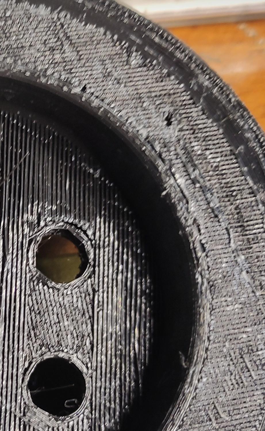

Buongiorno,sono alle primissime armi e sto provando a stampare, senza buoni risultati, un pezzo .
Quello che ottengo rimane sempre molto grezzo...le estrusioni rimangono "filari" non si sciolgono creando un unico layer.
Uso un noozle da 0.4, Cura slicer, temperatura 215 °C e tappeto a 70 °C.
Spero che dall'immagine possiate capire cosa intendo....cosa mi consigliate di fare?
Grazie per le risposte che vorrete darmi

per prima cosa dovresti controllare gli step\mm dell'estrusore
(senza che mi metto a spiegare,guardati un video)
poi dovresti salvare il nuovo valore, la tua stampante supporta questa funzione? boh, probabilmente no
(salvare i dati eeprom con il comando m500 o da lcd, anche qui la storia è lunga da spiegare) che stampante hai?
se la funzione è disattivata puoi inviare il nuovo valore di step\mm Estrusore direttamente da gcode inserendolo nello start gcode.
a questo punto puoi fare il cubo di prova
regolare eventualmente gli step\mm di tutti gli assi
a questo punto puoi stampare il benchiboat
postare una foto del risultato e magari discuterne insieme

Non ci hai detto che filamento stampi e se la temperatura di estrusione e' "arbitraria" o l'hai calibrata stampando una temp tower
Oltre ai suggerimenti di @FoNzY, aggiungi alla lista di regolazioni anche quella del flowrate cosi' da calibrare correttamente anche questo
Si hai ragione perdonatemi...sto usando PLA che mi è stato dato per prova dalla azienda costruttrice della stampante.
Le temperature le ho impostate dopo alcuni tentativi andati male...ho notato che a queste temperature c'era aderenza sul piatto e estrusione non "filamentosa".
Per il flowrate trovo una guida? Devo ancora guardare tutte quelle che ho messo da parte...
per le varie guide, trovi tutto in rete e su youtube. Nell'ordine dovresti fare:
- livellamento piatto
- Calibrazione Z-Offset
- Calibrazione. step/mm estrusore (e solo estrusore)
- temptower per il tuo filamento (una temptower per ogni tipo di filamento e marca almeno)
- calibrazione flowrate con l'hollow cube
a questo punto puoi fare come test di stampa il cubo di calibrazione con il quali hai una prima prova della qualita' della stampa e, con la verifica dimensionale, la correttezza delle dimensioni
Da qui puoi fare n altre calibrazioni a seconda del risultato ottenuto

Buongiorno---volevo iniziare le operazioni di calibrazione consigliate ma mi imbatto già in un ostacolo.
Invio, come descritto nella guida, in comando M92 alla stampante che lo ricevo MA non mi risponde con alcun dato...
Cosa sbaglio?

9 minuti fa, fratt ha scritto:
Anche la mia non rispondeva con M92.
Prova con M503 e cerca il parametro M92 all'interno della risposta.
E niente....risponde sempre OK...ma nisba 😞
