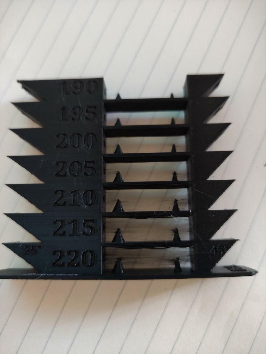

Cla Bello Inviato 21 Gennaio 2023 Autore Inviato 21 Gennaio 2023 Allora...la temptower ha iniziato a scollarsi dal bed durante la stampa del gradino dei 195 e definitivamente a 190....questo il risultato... Per quanto riguarda i comandi....queste le risposte... Send:13:28:22.923: N185714 M92 Recv:13:28:22.927: ok Send:13:28:25.843: N185715 M503 Recv:13:28:25.849: ok Send:13:28:29.791: M92/M503 Recv:13:28:29.796: ok Cita
