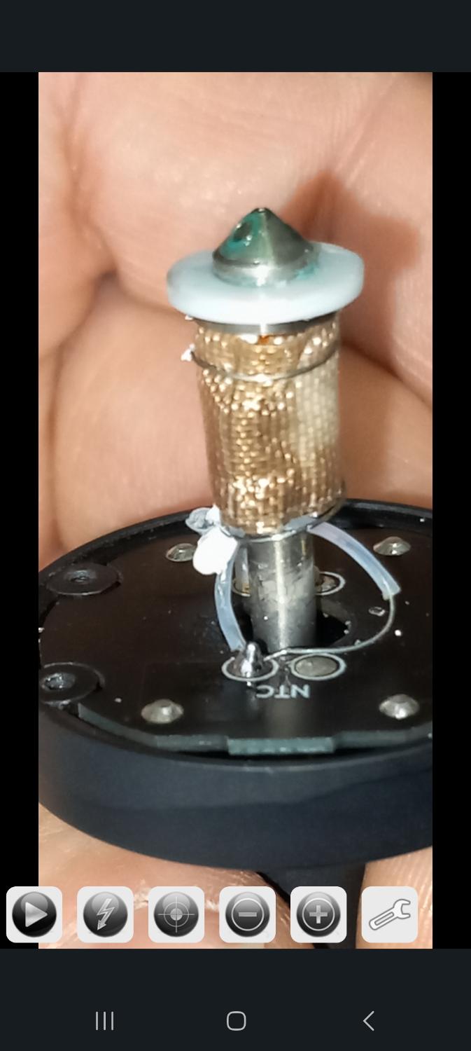

Ciao a tutti!
Ultimamente al lavoro ci è arrivata una Makeblock mCreate con doppia funzione (stampa o incisione) e, dopo varie prove perfette un mio collega mi è venuto a chiedere aiuto per problemi di stampa che gli sta cominciando a dare la macchina. Secondo lui c'era qualcosa che non andava sull'estrusore ed ha provato ad aprirlo... mi ha detto che c'era un filettino staccato e lo ha risaldato dove pensava che fosse collegato ma secondo me, andava messo in una saldatura accanto. Allego link a foto dove si vede il filo che, da come è stato ricollegato, praticamente è cortocircuitato con l'altro; dalla serigrafia nella base di saldatura sembrerebbe che i due fili siano i capi dell'NTC che misura la temperatura di fusione e, per come sono stati messi, non può funzionare visto che sono collegati tra di loro. Dalla parte opposta di questi due fili ce ne sono altri due che sono correttamente collegati a due piazzole presenti e credo che siano della resistenza scaldante per fondere il filo, mentre quelli visibili in foto secondo me andrebbero separati e quello con l'isolamento più corto risaldato nella piazzola sottostante che attualmente son sembra collegata a niente; ho dedotto giusto oppure va bene così o in altro modo? Cosa mi consigliate?
Grazie in anticipo per eventuali suggerimenti!
