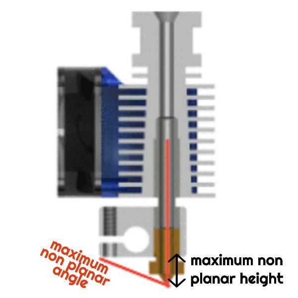

nn e' solo quello. Pensa anche all'ingombro dell'hotend e del suo fanduct. Finche' ti muovi in orizzontale, e' sufficiente tenere conto della distanza verticale tra il gruppo hotend ed il nozzle, ma se ti sposti in diagonale, se hai un gruppo hotend "ingombrante" potresti toccare il pezzo e far fallire la stampa
Inviato (aggiornato)
stencil.facebook-ad-carousel.thumb.jpg.2778b3623250c533304b2b17ff118283.jpgsi certo dnasini,infatti non bisogna superare il grado tra l'ugello ed il convogliatore ma dove si può comunque ampliare l'escursione con un ugello più lungo... ma il software.... ???
dal punto di vista software non esiste niente di pronto, gli unici risultati visti sono stati fatti con slicer commerciali ai quali è stato aggiunta  una parte di gcode praticamente fatta a mano o quasi.
