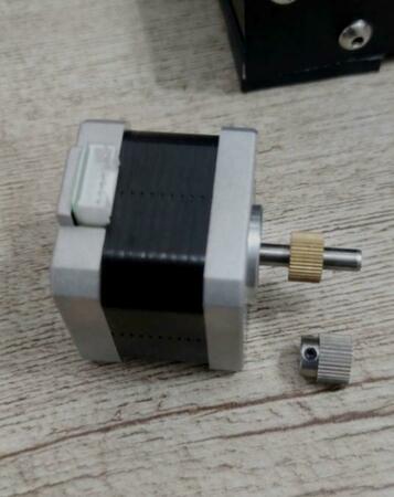

Ho visto diverse guide su youtube ms nessuno sulla ender 3 pro ha l ingransggio di estrusione incollato/fissato a pressione sull asse del motorino. Ho preso i ricambi in acciaio, ma non so come rimuovere quell ingranaggio.
Scusate dell eventuale linguaggio non tecnico,sono un profano anche se in realtà questa stampante 3d cce l ho da 2 anni circa, stampe ne ho fatte poche poche.
Vi allego foto e la mia domanda è: come lo scollo/rimuovo quel coso ottonato li? 🤣 Domanda 2: Vi sembra consumato quell ingranaggio li? Perchè mi ricordo (satà da 1 anno ferma) che non prendeva più il filo bene nonostante avessi stretto la molla della clip ecc. ecc.p.s. ho cambiato la clip e tutto il blocco di estrusione con uno in alkuminio, perchè l originale plasticoso si è spezzato dopo poco.IMG_20230129_184221.thumb.jpg.10efc45cc5adf8b79f5700420a0182b5.jpg

ti devi procurare un attrezzo che rimuove i cuscinetti, tipo questo naturalmente della misura adatta
