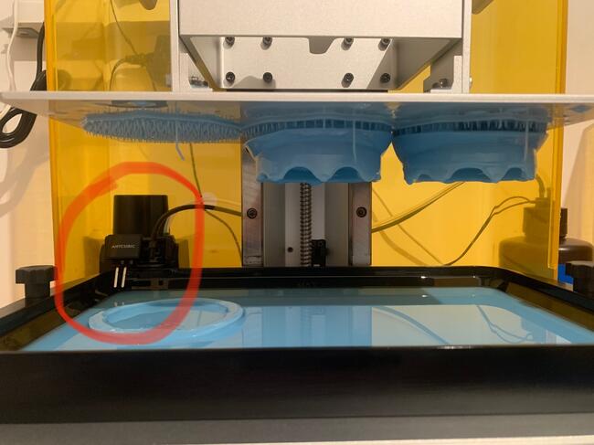

salve, io ho una photon m3 max a resina, questa e dotata di una ricarica automatica della resina che attualmente non sta funzionando...qualcuno per caso e riuscito a sistemarlo?

devi riempire la vasca finche' la luce rossa si spegne e poi far partire la stampa senno' non funziona in automatico, se non controlli la luce entra in funzione solo quando la resina è praticamente finita.
sicuro che hai collegato bene i tubi? e che la resina sia idonea all'uso con il sensore?sullo  schermo durante la stampa vedi se la funzione è attiva o no.

  Il 31/01/2023 at 23:52, FoNzY ha scritto:
Si..prima stampavo con la resina ad acqua e nn ho avuto problemi ,ora la luce rossa e sempre spenta..l auto feed e acceso e nn va lo stesso..anycubic ancora devono rispo
