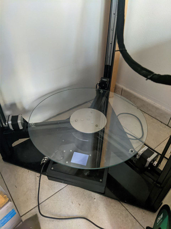

Ho una stampante 3D delta di modeste dimensioni da un'azienda che oramai è fallita, ahimè. E' molto bella, gli ho anche messo klipper sopra per renderla più veloce, assieme ad un nozzle bondtech e un hotend Volcano. Il suo unico, grandissimo problema è che si trova in un posto che non è riscaldato, quindi soprattutto in questi periodi non riesco a fargli attaccare nulla sopra, ne con lacca, ne con Scotch di carta. A questo punto stavo pensando..sarebbe possibile trovare un modo per riscaldare il piatto di vetro? è abbastanza grande, circa ho 500mm di diametro,e la lastra di vetro è di 3mm. Considerato che il vetro è un pessimo conduttore, ed è abbastanza spesso, non so se semplicemente comprare un heat bed e in qualche modo metterglielo sotto potrebbe aiutare.spacer.png

Andandomene per mia esperienza, con un heat bed dovresti risolvere; seppur il vetro sia un cattivo conduttore di calore, se scaldato si scalda.
Però, i problemi di adesione, da quello che ho imparato qui sul forum non si risolvono solo scaldando il letto di stampa.
