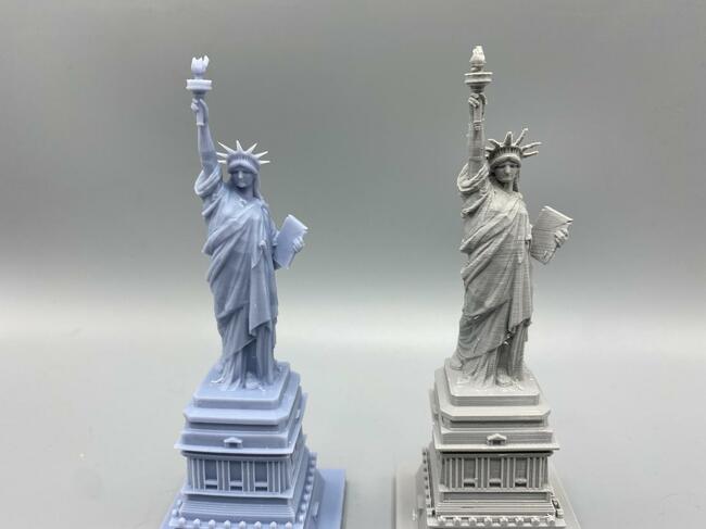

la fdm ha un errore intrinseco nell'ordine di 0,1mm che realisticamente è lo stesso o quasi di una stampante a resina...volendo essere generosi diciamo che per la resina è 0,05mm
la grossa differenza è nell'altezza del layer che per una fdm è in media di 0,2mm mentre per una stampante a resina è 0,050mm, il che rende un pezzo stampato in resina molto piu' simile ad uno fatto ad iniezione. un warhammer comprato sarebbe praticamente indistinguibile da uno stampato in resina, mentre se fosse stampato in fdm vedresti la differenza da 10 metri.
per rispondere alla tua domanda oggetti piccoli stampati in fdm oltre alle limitazioni tecnologiche sono soggetti a molto calore che non riesce a dissipare abbastanza velocemente.1169871179_2021-07-2500_22_09.thumb.jpg.7af054d25c5bccbf84124ab696b36de0.jpg
celestino resina, grigio cemento fdm

risposta breve no, puoi impostare la stampante fdm per stampe piccole e dettagliate con ugelli molto piccoli ma quando parliamo di dettagli piccolissimi tutto quel calore in uno spazio molto piccolo crea imperfezioni.
