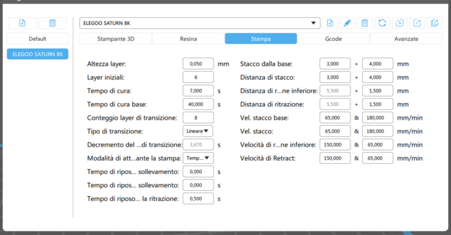

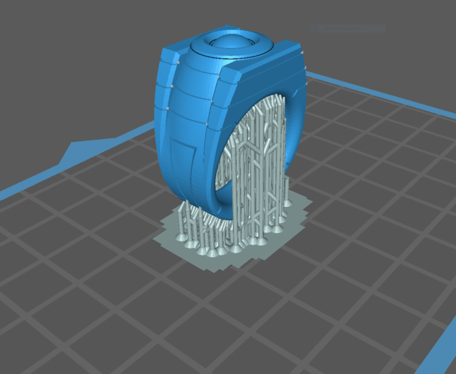

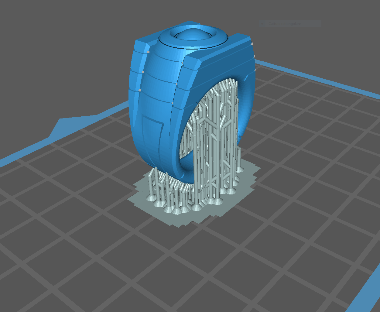

Buongiorno, ecco le immagini.
Da calcolare che prima il tempo di cura base era a 60 secondi.
ho notato stamattina che la stampante non era perfettamente in bolla..può essere una causa?
Ultima cosa: il piatto dopo aver tolto la pellicola l’ho solo pulito con acqua.

1 ora fa, Cristian M ha scritto:
supporti messi male, pochi e troppo alti. l'anello devi stamparlo perpendicolare non a 45 gradi, tanto risparmi tipo 10minuti di stampa e niente piu'
i supporti devono essere il piu' bassi possibile e piu' densi.

Ok. Capito. Ma il problema prima dei supporti è che non aderisce alla piastra quindi è il tempo delle prime 6 layer che è troppo basso?
