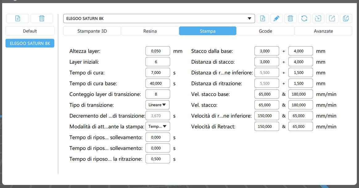

alexyslikenoone Inviato 8 Febbraio 2023 Inviato 8 Febbraio 2023 (aggiornato) ecco i miei settaggi. Grazie per la disponibilita! Ho fatto caso che non mi fa scegliere alcuna resina...magari ha deti settaggi validi per tutte le resine in comemrcio. Io ho quella lavabile in acqua. Modificato 8 Febbraio 2023 da alexyslikenoone Cita
FoNzY Inviato 8 Febbraio 2023 Inviato 8 Febbraio 2023 8 minuti fa, alexyslikenoone ha scritto: magari ha deti settaggi validi per tutte le resine in comemrcio certo che no, quelli che vedo sono dati potenzialmente buoni per la maggior parte delle resine in commercio, poi il tuning lo devi fare te. Cita
