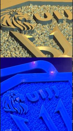

F9C748FB-2827-4A7F-B3FF-53BA0EC0CF4C.thumb.jpeg.b006b683b2c4db854abebf96df50cbae.jpegBuongiorno a tutti e buona domenica! Mi chiamo Silvio e sono nuovo nel gruppo. Ho acquistato da pochissimo una Saturn 2, e ho riscontrato un problema in cui non mi ero mai imbattuto. Ho stampato una medaglia, le cui proporzioni in x, y e z, risultano sul pezzo finito di un paio di mm superiori rispetto al file, mentre i dettagli sulla faccia frontale del pezzo al contrario un paio di mm circa inferiori. Chiedo gentilmente aiuto! Grazie.
come lo posizioni sul piatto di stampa? se hai una parte piana e questa e' a diretto contatto con il piatto, ci sta che le dimensioni e talvolta i dettagli nn vengano esattamente come da modello ma risultino leggermente "schiacciati". Se nn lo hai gia' fatto, potresti provare a sollevarlo dal piatto e stamparlo inclinato
Intanto grazie per la risposta! Non L ho inclinato per non aumentare il tempo di stampa, quindi è un problema comune!? Non si spiegherebbe altrimenti come mai tutto il pezzo è più spesso è solo la faccia meno… più o meno delle stesse misure
E comunque riprovo con L inclinazione… ti ringrazio tanto, e se risolvo riposto la foto.
tendenzialmente i pezzo poggiato sul piatto tende ad "allargarsi" facendo quello che nella stampa FDM si chiama Zampa di Elefante. Per questo si tende a stampare sempre i pezzi sollevati
