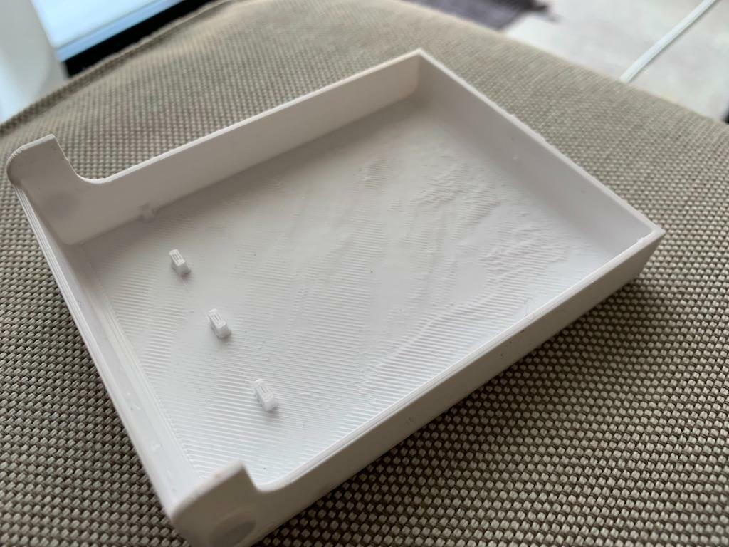

il_cosmo Inviato 8 Febbraio 2023 Inviato 8 Febbraio 2023 Sto avendo problemi con gli oggetti stampati che presentano una leggera irregolarità superficiale (come da foto). Sto stampando del PLA Pro della FlashForge. Ovviamente, ho fatto tutte le calibrazioni del caso (step/mm, flow, ecc.) ma non capisco e mi rimetto all'esperienza dalla community per ulteriori suggerimenti. Cita
Otto_969 Inviato 8 Febbraio 2023 Inviato 8 Febbraio 2023 Magari non c'entra una mazza, ma a me quei ghirigori me li faceva la Tronxy stock, mi fece ammattire non poco, poi cambiai il tappetino e sparirono... Successivamente (un bel pò di stampe dopo...) ritornarono, ricambiai il tappetino e sparirono di nuovo... Altro tappetino e sparirono... Poi comprai il PEI e buonanotte al secchio. Non ho mai indagato a fondo, ma credo fosse la colla che a causa del calore del bed, facesse trasparire quei ghirigori, anche se il tappetino sembrava ancora perfetto e neanche troppo usurato. Ma non sono sicurissimo. 🤔 Cita
il_cosmo Inviato 8 Febbraio 2023 Autore Inviato 8 Febbraio 2023 In effetti, non è così inverosimile la tua tesi: se stampo una superfice inclinandola di 45° rispetto al piano di stampa, viene perfetta. Poi, non escludo che possa essere anche una scelta errata della temperatura di estrusione ma... non mi sembra... sto stampando a 215° e si tratta di PLA Pro (o + che dir si voglia), dopo una TempTower di controllo. Booo... 🤷♂️ Quella del tappettino PEI è una di quelle cose che sto rimandando sempre nell'ottica che... cambio, non cambio stampante?! O meglio... ne prendo un'altra con già questi "accessori"?! Tu cosa hai comprato? Hai qualche suggerimento in merito? Comunque, avendolo in casa, proverò anche la sostituzione del piatto di stampa... Cita
dnasini Inviato 8 Febbraio 2023 Inviato 8 Febbraio 2023 Per curiosita' quantibottom layer hai impostato? a me quel problema me lo da qualche volta ma solo sul primo layer, i successivi compensano il divetto e dal secondo in poi sparisce completamente. Io uso un piatto in acciaio con un foglio PEI preapplicato. Puo' capire che dopo un po' che lo usi, rimanga impercettibilmente "sporco" di residui di stampa e che crei quegli artefatti. Risolvo con una leggera carteggiata a 600 e torna come nuovo Io da quando sono passato al piatto PEI, non tornei piu' indietro. Su quello in acciaio rivestito PEI ci stampi PLA come acqua fresta e senza problemi. Diciamo che, alla lunga, se stampi con piatto a 100C materiali come ASA e ABS, puoi incappare in qualche bolla (a me e' capitato). Io il mio l'ho riparato e comintinuo ad usarlo evitando di stampare sulla bolla solo se deve usare ABS, x PLA no problem 1 Cita

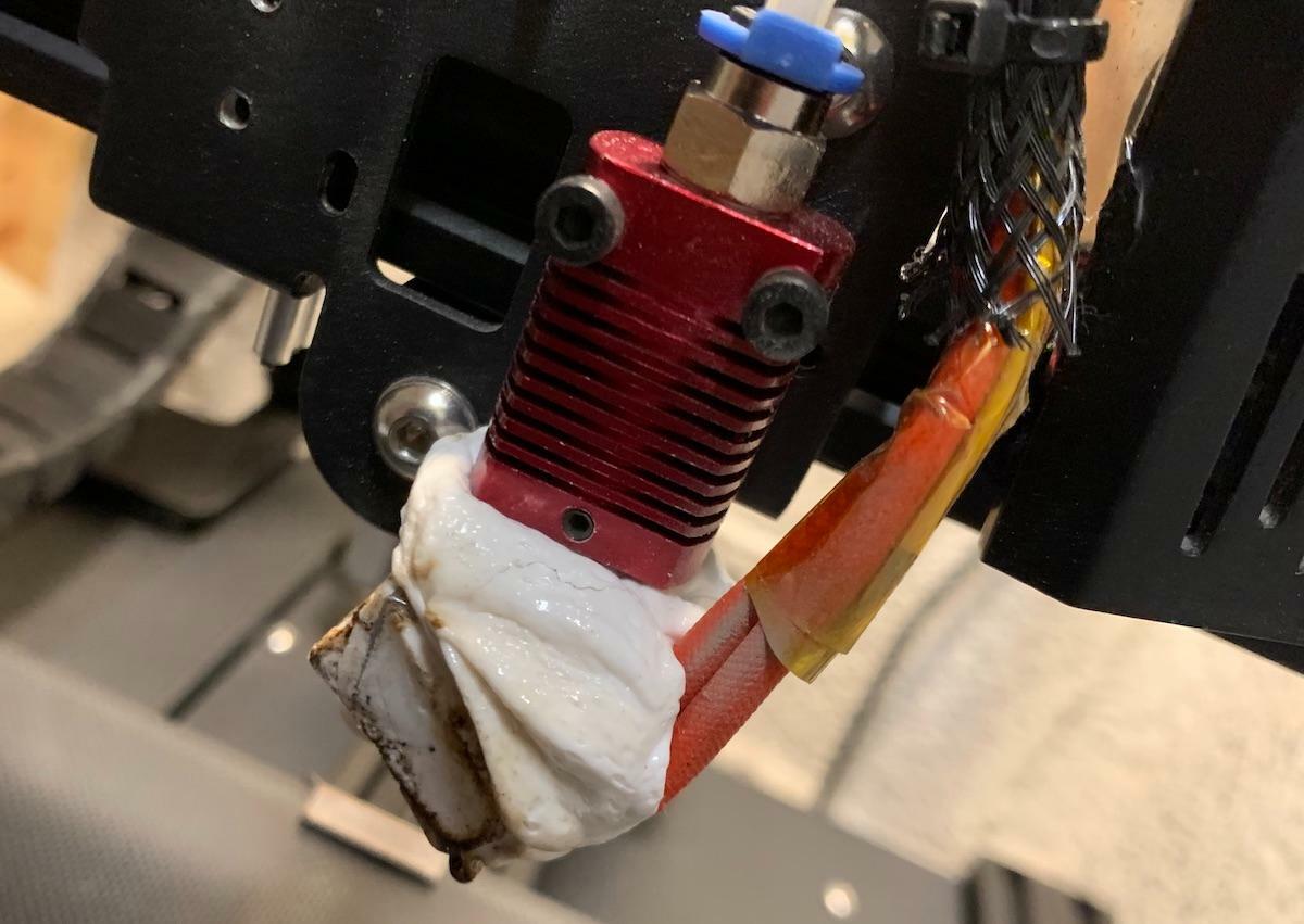

il_cosmo Inviato 8 Febbraio 2023 Autore Inviato 8 Febbraio 2023 Allora, andando per gradi... la questione PEI mi alletta non poco e sono dell'idea che, se non acquisto prima la nuova stampante, lo prendo sicuramente. Riguardo la situazione attuale, farà rabbrividire ma, dopo aver rovinato il letto originale Creality ed averlo ricomprato senza risultati eccezionali nell'esecuzione delle stampe, sono passato con estrema soddisfazione ad un "pezzo" di vetro da 3 mm. tagliato dal vetraio sottocasa e... basta! I bottom layer che ho impostato sono 5. Infine, facendo la prova del cambio del piatto di stampa, sembrava tutto funzionare alla grande, quando, lasciata la stampante in moto, sono rientrato ed ho trovato la sorpresa: il pezzo si era staccato dal piano e... guardate foto per curiosità! 🤣 Diciamo che domani, prima di risolvere il problema delle rugosità, avrò da fare altro! 🤷♂️🤣 @dnasini hai suggerimenti per marca/modello riguardo il piatto in PEI? Oppure, secondo te, prendo quello Creality? 2 Cita
