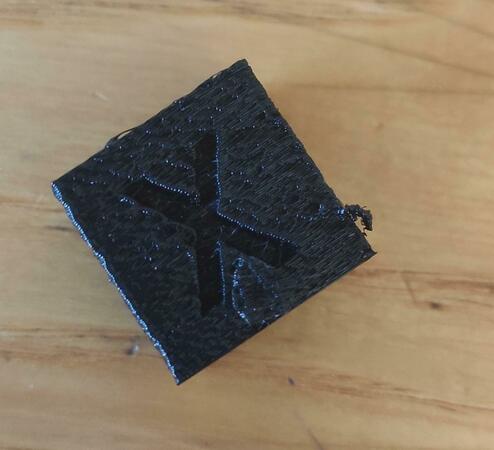

Andico Inviato 11 Febbraio 2023 Inviato 11 Febbraio 2023 Ciao ragazzi, quando avvio una stampa la stampante non estrude, oppure se lo fa diventa successivamente magra. Quali possono esserele cause? La distanza dal piatto di stampa è fatta bene, ugello e hotend sono nuovi e montati correttamente e gli steps/mm dell'asse z sono regolati correttamente. Qualcosa proprio non torna. é possibile che sbagli qualche impostazione su Cura? Cita
Alessandro Tassinari Inviato 11 Febbraio 2023 Inviato 11 Febbraio 2023 Su Cura puoi controllare il parametro di Flow o comunque provare a gestire uno dei parametri che regolano la quantità di materiale estrusa per lunghezza di percorso. Vedi se aumentando il Flow esce più materiale. Attenzione non otturare l'estrusore! 1 1 Cita

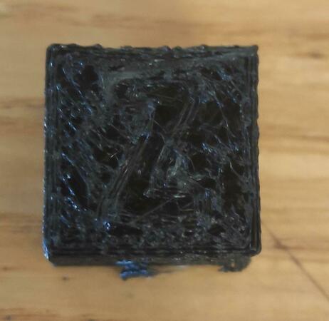

Andico Inviato 11 Febbraio 2023 Autore Inviato 11 Febbraio 2023 Sono riuscito precaricando l'ugello, ma sfortunatamente durante la stampa i risultati non sono ottimi. Questo è il massimo che ho ottenuto. Quali sono i problemi legati a questa stampa? Cita
dnasini Inviato 11 Febbraio 2023 Inviato 11 Febbraio 2023 Domande di rito che mi sembra doveroso fare visto le foto: hai fatto le calibrazioni base per il filamento che stai stampando? mi riferisco a queste (da fare in ordine) - Temptower x identificare la temperatura ottimale di estrusione - calibrazione step/mm dell'estrusore (se imposti di estrudere 200mm, lo spingifilo deve spingerne 200mm) - calibrazione flusso di stampa con hollow-cube come gia' ti hanno fatto notare o non estrudi abbastanza filamento rispetto a quello impostato nello slicer o il flusso nn e' adeguato 1 Cita
Andico Inviato 11 Febbraio 2023 Autore Inviato 11 Febbraio 2023 Gli step/mm sono giusti e li ho già regolati. Devo eseguire un temptower e calibrare il flusso di stampa con hollow-cube test. Grazie mille dei suggerimenti. Ho notato che avevo impostato male il valore della line width e mettendolo corretto le stampe sono decisamente accettabili. Potrebbe essere anche questo il problema? 2 Cita
dnasini Inviato 11 Febbraio 2023 Inviato 11 Febbraio 2023 2 ore fa, Andico ha scritto: Potrebbe essere anche questo il problema sicuramente aiuta, ma senza le altre regolazioni partiresti cmq da una situazione sballata, quindi ogni taratura sarebbe fine a se stessa..... Cita
