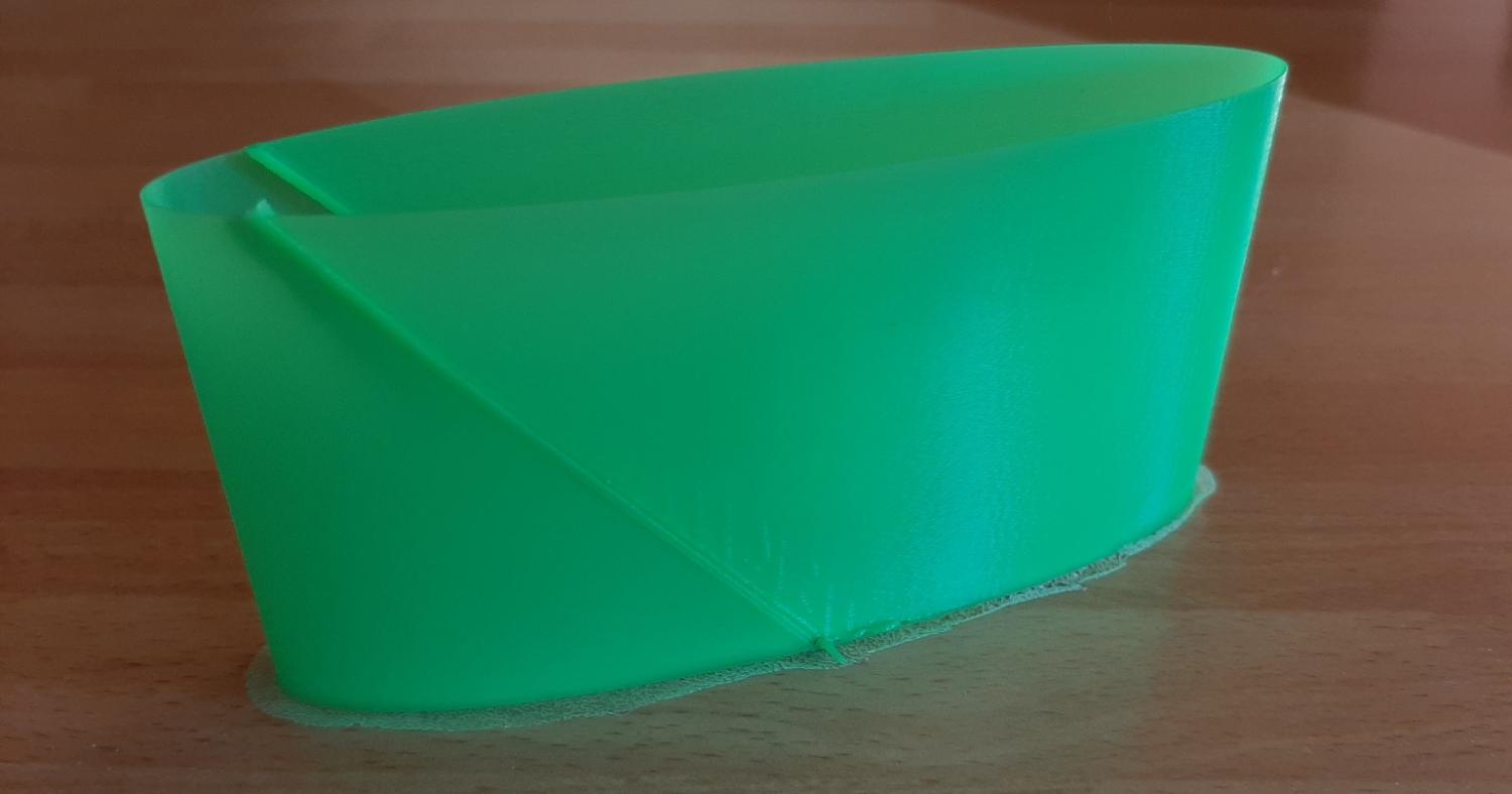

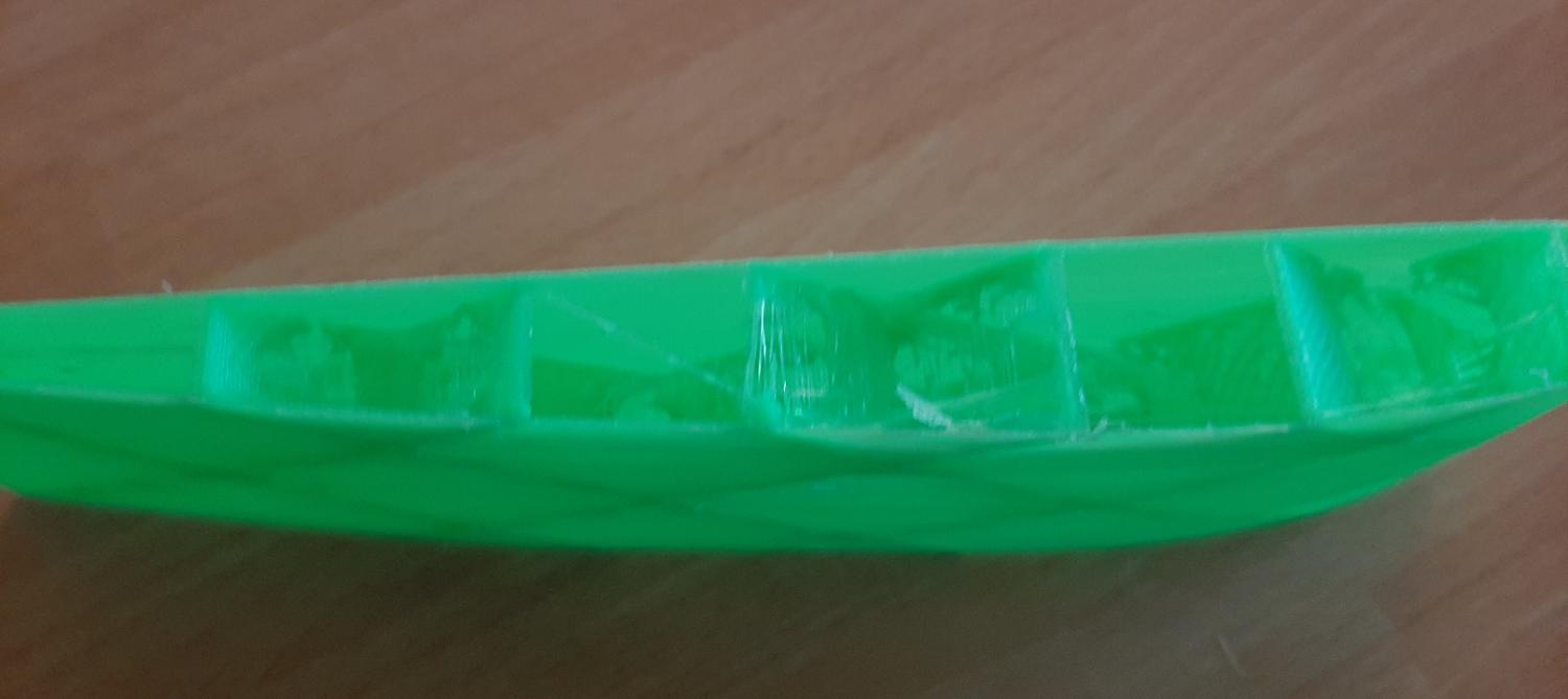

lever63 Inviato 11 Febbraio 2023 Condividi Inviato 11 Febbraio 2023 (aggiornato) sto facendo qualche prova per disegnare pezzi con un rinforzo interno, il mio obiettivo è stampare un'ala di un modello 3d; ho fatto una prova semplice e come si vede dalla prima foto la superficie è uniforme, la cicatrice dipende dal disegno e dovei aver risolto. Quando invece ho provato a stampare una sezione dell'ala, sono usciti tutti quei buchi che si vedono nella seconda foto; la prima prova fatta era ancora peggiore, ho ridotto la retrazione ed è un po' migliorata ma l'interno non si può guardare... visto il primo pezzo non so se il problema sia davvero nella stampante... qualche consiglio? pla+ altezza 0,2mm larghezza 0,45 temperatura 210 velocità 60 (50% pareti) Modificato 11 Febbraio 2023 da lever63 Cita Link al commento Condividi su altri siti Altre opzioni di condivisione...
il_cosmo Inviato 11 Febbraio 2023 Condividi Inviato 11 Febbraio 2023 Sarà scontato ma sembrerebbe un problema di flusso... soprattutto a valle delle mie ultime vicissitudini... Personalmente, verificherei in primis se la calibrazione del flusso sia corretta. 2 Cita Link al commento Condividi su altri siti Altre opzioni di condivisione...
Killrob Inviato 11 Febbraio 2023 Condividi Inviato 11 Febbraio 2023 devi provare disabilitando la retrazione 2 Cita Link al commento Condividi su altri siti Altre opzioni di condivisione...
lever63 Inviato 11 Febbraio 2023 Autore Condividi Inviato 11 Febbraio 2023 1 ora fa, il_cosmo ha scritto: Sarà scontato ma sembrerebbe un problema di flusso... soprattutto a valle delle mie ultime vicissitudini... Personalmente, verificherei in primis se la calibrazione del flusso sia corretta. ciao Cosmo , grazie del passaggio, credo sia quello ma non dipende dagli step/mm; in effetti la Q5 mi da qualche problema perchè si sporca sempre l'ingranaggio e il filamento slitta, ma questa volta l'ho pulito poi ho provato gli step/mm prima di stampare ed erano corretti; il primo pezzo è venuto bene a parte le cicatrici le pareti sono lisce e i layer regolari. 50 minuti fa, Killrob ha scritto: devi provare disabilitando la retrazione provo, dentro verrà una schifezza ma un problema per volta Cita Link al commento Condividi su altri siti Altre opzioni di condivisione...
dnasini Inviato 11 Febbraio 2023 Condividi Inviato 11 Febbraio 2023 se quei buchi sono in corrispondenza di un travel con retrazione, prova a verificare se hai il coasting attivato e a che valore. Il coasting aiuta compensando la perdita di pressione nel nozzle sui cambi di direzione e sui travel. Ho avuto un problema di questo tipo e diminuendo retrazione e abilitando coasting ci ho messo una pezza 1 Cita Link al commento Condividi su altri siti Altre opzioni di condivisione...

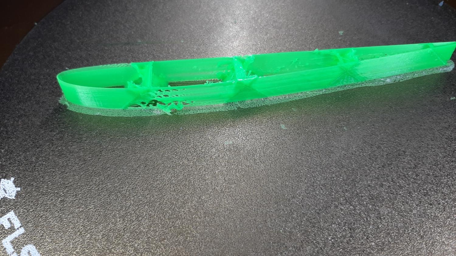

lever63 Inviato 11 Febbraio 2023 Autore Condividi Inviato 11 Febbraio 2023 1 ora fa, Killrob ha scritto: devi provare disabilitando la retrazione Peggio... Cita Link al commento Condividi su altri siti Altre opzioni di condivisione...
Cubo Inviato 11 Febbraio 2023 Condividi Inviato 11 Febbraio 2023 Proverei a cambiare nozzle se ne hai un altro a portata di mano, aumentare la temperatura, rallentare la velocità. Sono tutte cose che dovrebbero aiutare con le sottoestrusioni che hai. Il flusso a 0,2x0,45x60 non è elevato di per sé, quindi sospetterei prima di tutto del nozzle magari mezzo intasato, o della temperatura insufficiente 🤔 1 Cita Link al commento Condividi su altri siti Altre opzioni di condivisione...
il_cosmo Inviato 11 Febbraio 2023 Condividi Inviato 11 Febbraio 2023 4 ore fa, lever63 ha scritto: ciao Cosmo , grazie del passaggio, credo sia quello ma non dipende dagli step/mm; in effetti la Q5 mi da qualche problema perchè si sporca sempre l'ingranaggio e il filamento slitta, ma questa volta l'ho pulito poi ho provato gli step/mm prima di stampare ed erano corretti; il primo pezzo è venuto bene a parte le cicatrici le pareti sono lisce e i layer regolari. Non foglio farmi maestro... lungi da me... ma credo tu stia confondendo gli "step/mm" con il flusso. Spero di non ingenerare confusione ma: gli step/mm che citiamo spesso sono relativi all'estrusore, ovvero alla calibrazione del motore che spinge il filamento nell'hot end; tralasciando i settaggi degli step/mm per i tre assi. Mentre per flusso va inteso il parametro che deve essere configurato a ogni cambio di filamento ed è proprio di ogni filamento. Prego i più esperti di me di smentirmi o confermare. Ovviamente, anche senza nulla togliere alla possibilità prospettata del nozzle intasato anche solo parzialmente. 2 Cita Link al commento Condividi su altri siti Altre opzioni di condivisione...

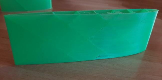

lever63 Inviato 11 Febbraio 2023 Autore Condividi Inviato 11 Febbraio 2023 2 ore fa, Cubo ha scritto: Proverei a cambiare nozzle se ne hai un altro a portata di mano, aumentare la temperatura, rallentare la velocità. Sono tutte cose che dovrebbero aiutare con le sottoestrusioni che hai. Il flusso a 0,2x0,45x60 non è elevato di per sé, quindi sospetterei prima di tutto del nozzle magari mezzo intasato, o della temperatura insufficiente 🤔 Provo prima la velocità poi cambiato il nozzle 1 ora fa, il_cosmo ha scritto: Non foglio farmi maestro... lungi da me... ma credo tu stia confondendo gli "step/mm" con il flusso. Spero di non ingenerare confusione ma: gli step/mm che citiamo spesso sono relativi all'estrusore, ovvero alla calibrazione del motore che spinge il filamento nell'hot end; tralasciando i settaggi degli step/mm per i tre assi. Mentre per flusso va inteso il parametro che deve essere configurato a ogni cambio di filamento ed è proprio di ogni filamento. Prego i più esperti di me di smentirmi o confermare. Ovviamente, anche senza nulla togliere alla possibilità prospettata del nozzle intasato anche solo parzialmente. Si hai ragione, sono due cose diverse, quello che mi manda ai matti è che con le stesse impostazioni la prima è venuta più che accettabile le altre da spazzatura...😕 Cita Link al commento Condividi su altri siti Altre opzioni di condivisione...
il_cosmo Inviato 12 Febbraio 2023 Condividi Inviato 12 Febbraio 2023 15 ore fa, lever63 ha scritto: Si hai ragione, sono due cose diverse, quello che mi manda ai matti è che con le stesse impostazioni la prima è venuta più che accettabile le altre da spazzatura...😕 Misteri della scienza... 🤣 2 Cita Link al commento Condividi su altri siti Altre opzioni di condivisione...
