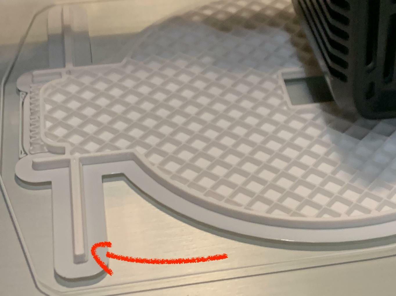

il_cosmo Inviato 17 Febbraio 2023 Autore Condividi Inviato 17 Febbraio 2023 2 ore fa, dnasini ha scritto: ... la stampa 3D nn e' matematica e scienza, e' piu' un alchimia, incoscienza e tanto culo nel trovare i parametri giusti 😄 🤣🤣🤣 2 ore fa, dnasini ha scritto: tornando per quanto possibile seri, a parte alcune "formule" per quanto riguarda le calibrazioni, molto dipende dalla macchina e dal setup nello specifico. Per quanto mi riguarda, io nn differenzio parametri tra il primo layer e tutti gli altri per quanto riguarda i perimetri (sono sempre impostati a 0.45 x nozzle da 0.4). Io imposto il primo layer a 0.3mm ed i successivi a 0.2 o quello che deve essere e il problema della zampa di elefante e' pressoche' nullo Se volevi confondermi... ci sei riuscito! 🤣 Se non differenzi tra il primo e gli altri layer, perchè mi dici che imposti a 0,45 x il nozzle da 0,4 ed il primo a 0,3 con i successivi a 0,2?! 🤪 Cita Link al commento Condividi su altri siti Altre opzioni di condivisione...
dnasini Inviato 17 Febbraio 2023 Condividi Inviato 17 Febbraio 2023 19 minuti fa, il_cosmo ha scritto: Se non differenzi tra il primo e gli altri layer, perchè mi dici che imposti a 0,45 x il nozzle da 0,4 ed il primo a 0,3 con i successivi a 0,2?! 🤪 Hai ragione, mancanza mia, nella foga della risposta ho dato per scontato alcuni elementi 😕 io imposto su tutti i layer extrusion width a 0.45mm con nozzle da 0.4mm. Il primo layer lo stampo con layer height a 0.3mm, mentre gli altri a layer height 0.2mm o quello che "mi serve" in quel momento Cita Link al commento Condividi su altri siti Altre opzioni di condivisione...
il_cosmo Inviato 17 Febbraio 2023 Autore Condividi Inviato 17 Febbraio 2023 38 minuti fa, dnasini ha scritto: Hai ragione, mancanza mia, nella foga della risposta ho dato per scontato alcuni elementi 😕 io imposto su tutti i layer extrusion width a 0.45mm con nozzle da 0.4mm. Il primo layer lo stampo con layer height a 0.3mm, mentre gli altri a layer height 0.2mm o quello che "mi serve" in quel momento Tranquillo! Anzi, meglio così che ci siamo anche fatti due risate... 🤣 Sei stato esaustivo! Proverò, non appena mi è possibile, a seguire le tue indicazioni. E... 🤞 1 Cita Link al commento Condividi su altri siti Altre opzioni di condivisione...
Killrob Inviato 17 Febbraio 2023 Condividi Inviato 17 Febbraio 2023 10 ore fa, il_cosmo ha scritto: Pensierino del mattina: ma non esiste una formula, al pari del calcolo degli step/mm o del flusso, per calcolare gli altri parametri, altezza e larghezza dei layer compresi? beh... il thin wall test è un ottimo punto di partenza... lo hai mai fatto? Cita Link al commento Condividi su altri siti Altre opzioni di condivisione...

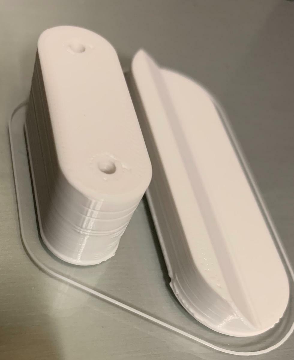

il_cosmo Inviato 18 Febbraio 2023 Autore Condividi Inviato 18 Febbraio 2023 (aggiornato) 14 ore fa, Killrob ha scritto: beh... il thin wall test è un ottimo punto di partenza... lo hai mai fatto? Certamente! Ammetto di non averlo mai fatto prima di un mesetto fa e... a culo... 🥴 le stampe andavano discretamente, non bene... ma assai discretamente. Poi, grazie al forum, mi sono documentato e l'ho cominciato a fare per la regolazione del flusso. Adesso la stampante (e lo slicer) sono calibrati per il materiale che sto adoperando in questo momento (PLA+ della FlashForge). Ed ovviamente il risultato è buono, seppur abbia notato sta mattina, mentre stampavo l'ultima prova di cui vi parlo fra un secondo, un accenno di sbavatura anche nel cubetto del thin wall test. Sta mattina, all'alba, la fregola di provare... mi ha fatto lanciare una stampa di prova. Ho preso spunto da quanto mi avete detto voi e ho settato l'altezza del primo layer a 0,3 ed i successivi a 0,2; mentre la larghezza l'ho impostata a 0,40 per il primo layer e 0,44 per i successivi. La temperatura del piano di stampa è stata impostata a 50° per il primo layer e 45° per i successivi. Considerando anche che stampo in cantina dove mediamente la temperatura è freschina... diciamo temperatura ambiente sui 13°. Il risultato lo vedete nella foto che allego di seguito... è ancora visibile, seppur meno, la zampetta di elefante malefica! 🤪 Faccio notare che dalla prima foto a questa... la differenza è data anche dal fatto che quest'ultima è ravvicinata, date le dimensioni degli oggetti di prova mandati in stampa. Parliamo di oggetti di pochi centimetri contro l'oggetto di una 15ina di cm. della prima foto. Cosa suggerite? Continuo a ridurre la larghezza del primo layer? Modificato 18 Febbraio 2023 da il_cosmo Cita Link al commento Condividi su altri siti Altre opzioni di condivisione...
il_cosmo Inviato 20 Febbraio 2023 Autore Condividi Inviato 20 Febbraio 2023 Il 18/2/2023 at 08:35, il_cosmo ha scritto: Cosa suggerite? Continuo a ridurre la larghezza del primo layer? ...volendo riprendere le prove di stampa e volendo perseguire la strada di riduzione della larghezza dei layer, nonché del primo, qual'è il limite che non dovrei superare? Ovviamente, adopero un nozzle da 0.4. Oppure devo abbassare ulteriormente la temperatura del piano di stampa? Cita Link al commento Condividi su altri siti Altre opzioni di condivisione...
il_cosmo Inviato 21 Febbraio 2023 Autore Condividi Inviato 21 Febbraio 2023 E niente... la zampina persiste! Abbassata la temperatura del piatto a 40°, ridotta la larghezza dei layer a 0,4, con altezza del primo layer a 0,3 e successivi a 0,2... 🤯 Cita Link al commento Condividi su altri siti Altre opzioni di condivisione...
