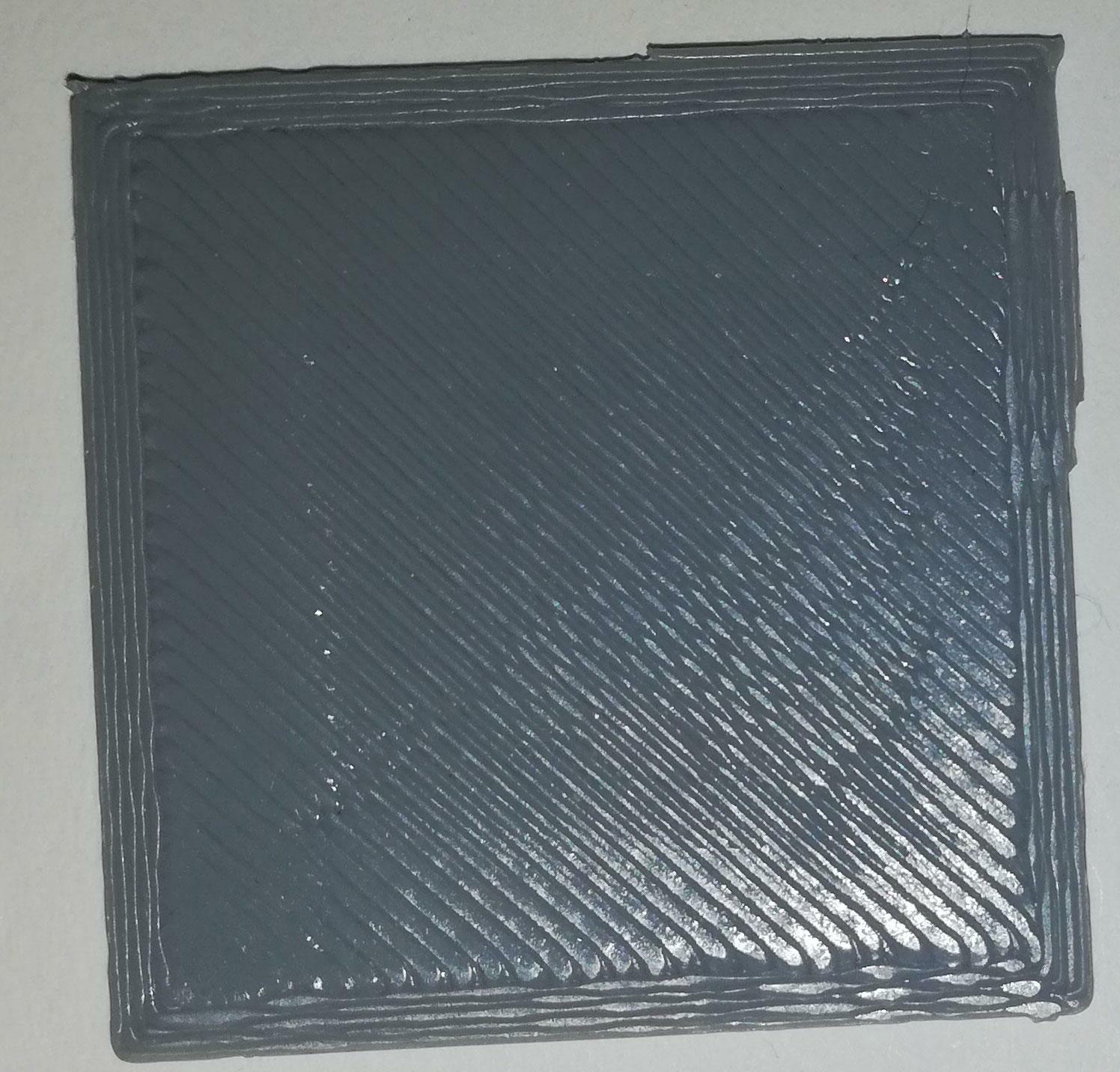

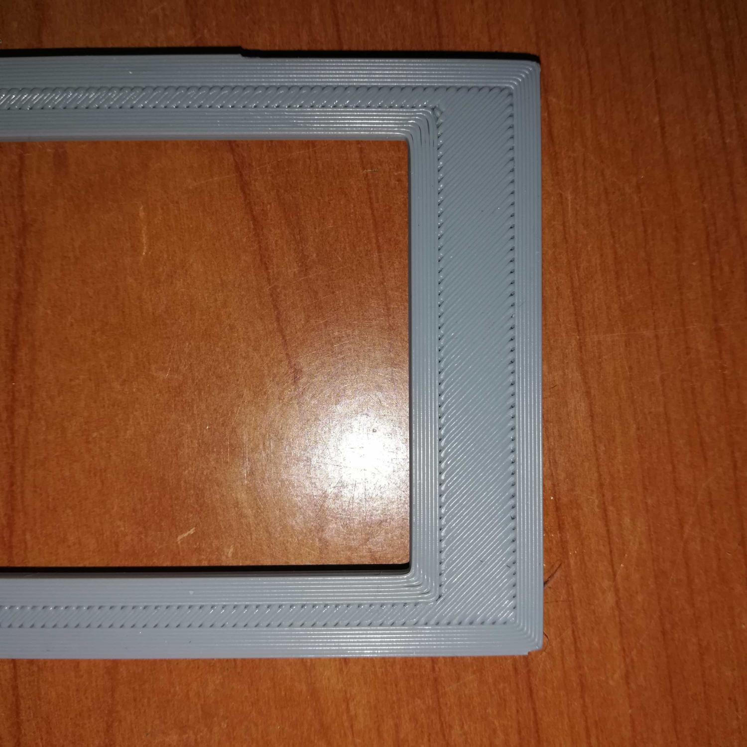

DomenicoBecchio Inviato 17 Febbraio 2023 Condividi Inviato 17 Febbraio 2023 Ciao A tutti, possiedo da pochi giorni una stampante Mingda Magician X, sto realizzando un contenitore dove verrà alloggiato un display Nextion da 2.8" ho realizzato una semplice cornice solo per verificare le misure del progetto 3d. Il display si inserisce correttamente. Quello che mi lascia perplesso è il fatto che il lato appoggiato al piatto (in vetro), mostra addirittura il riempimento a zigzag (sulla parte centrale), mentre io mi aspettavo di trovarlo liscio visto che tra l'altro e la parte frontale dove si vedrà il display. Il Sw di slicing è Cura versione 4.13.1 uso un PLA di Azurefilm da 1.75, la stampante tipo direct drive ha ugello da 0.4mm. CURA: Altezza strato 0.2mm, 6 strati superiori e 6 stati inferiori Ringrazio Domenico Cita Link al commento Condividi su altri siti Altre opzioni di condivisione...
Soluzione dnasini Inviato 17 Febbraio 2023 Soluzione Condividi Inviato 17 Febbraio 2023 Sei un po' alto sul primo layer. Questo fa si che il materiale venga depositato correttamente ma non "compresso" a sufficienza per fondersi con le altre linee. Inoltre, 7 linee di perimetro mi sembrano anche eccessive. Io, ad esempio, ne utilizzo 3. Disegnati un quadrato 30x30 alto 0.6mm (circa 3 layer con le tue impostazioni) e fai la prova schiacciando un po' di piu' il primo layer 1 Cita Link al commento Condividi su altri siti Altre opzioni di condivisione...

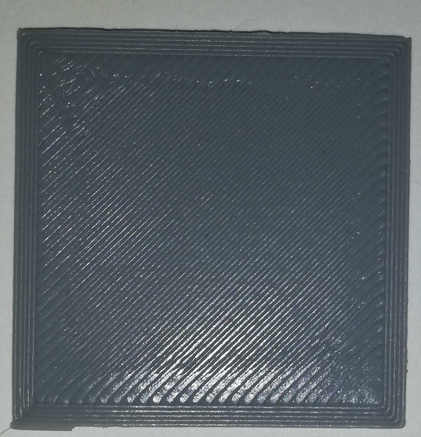

DomenicoBecchio Inviato 18 Febbraio 2023 Autore Condividi Inviato 18 Febbraio 2023 (aggiornato) Ciao, ho cercato di resettare quello fatto in precedenza. Rifatto autolivellamento piatto (livella a 16 punti) dopo il livellamento posto il noozle z a centro piatto sceso a 0,0mm con foglio A4 sotto il foglio viene tenuto, non risulta libero e bisogna trascinarlo per toglierlo, comunque un po di resistenza la fa. Ho fatto stampa l' immagine subito sotto, quelle piccole imperfezioni rimaste sul lato esterno sono resti del brim. Rifatto il posizionamento a centro stampa, inserito zoffset -0.02mm il foglio sembra pressato leggermente di più, il fg comunque si sfila si sente anche il trascinamento sotto il noozle. Ho poi fatto altra stampa con zoffset di -0.02 immagine sotto, non sono esperto ma sembra che le linee di contorno sono deposita in modo più uniforme Modificato 18 Febbraio 2023 da DomenicoBecchio Cita Link al commento Condividi su altri siti Altre opzioni di condivisione...
dnasini Inviato 18 Febbraio 2023 Condividi Inviato 18 Febbraio 2023 Bhe' con l'ultima foto postata hai fatto un bel passo avanti. Ci sarebbe qualcosina ancora da limare ma nn ci perderei tempo adesso visto che' e' gia' un buon risultato rispetto all'inizio. Le linee perimetrali sono uniformi ed anche il layer interno e' uniforme, non in tutti i punti ma cmq buono per la continuazione della stampa. Quello che farei ora e' ristampare i primi layer dell'oggetto originale e comparare i due layer. Mi aspetto una resa migliore dopo gli ultimi settaggi 🙂 Cita Link al commento Condividi su altri siti Altre opzioni di condivisione...

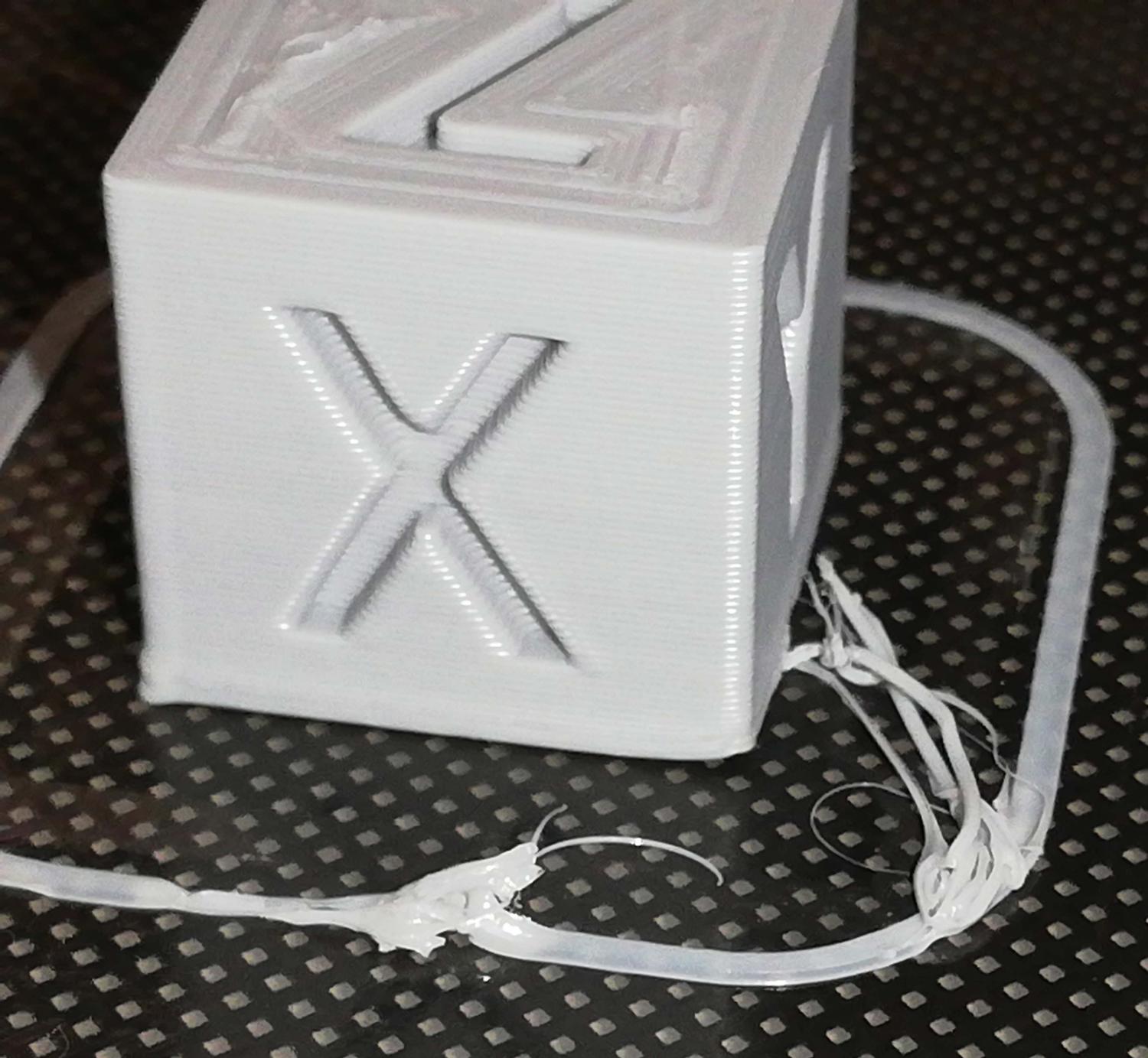

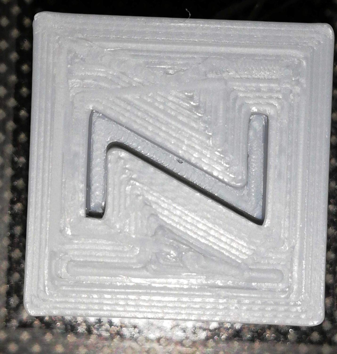

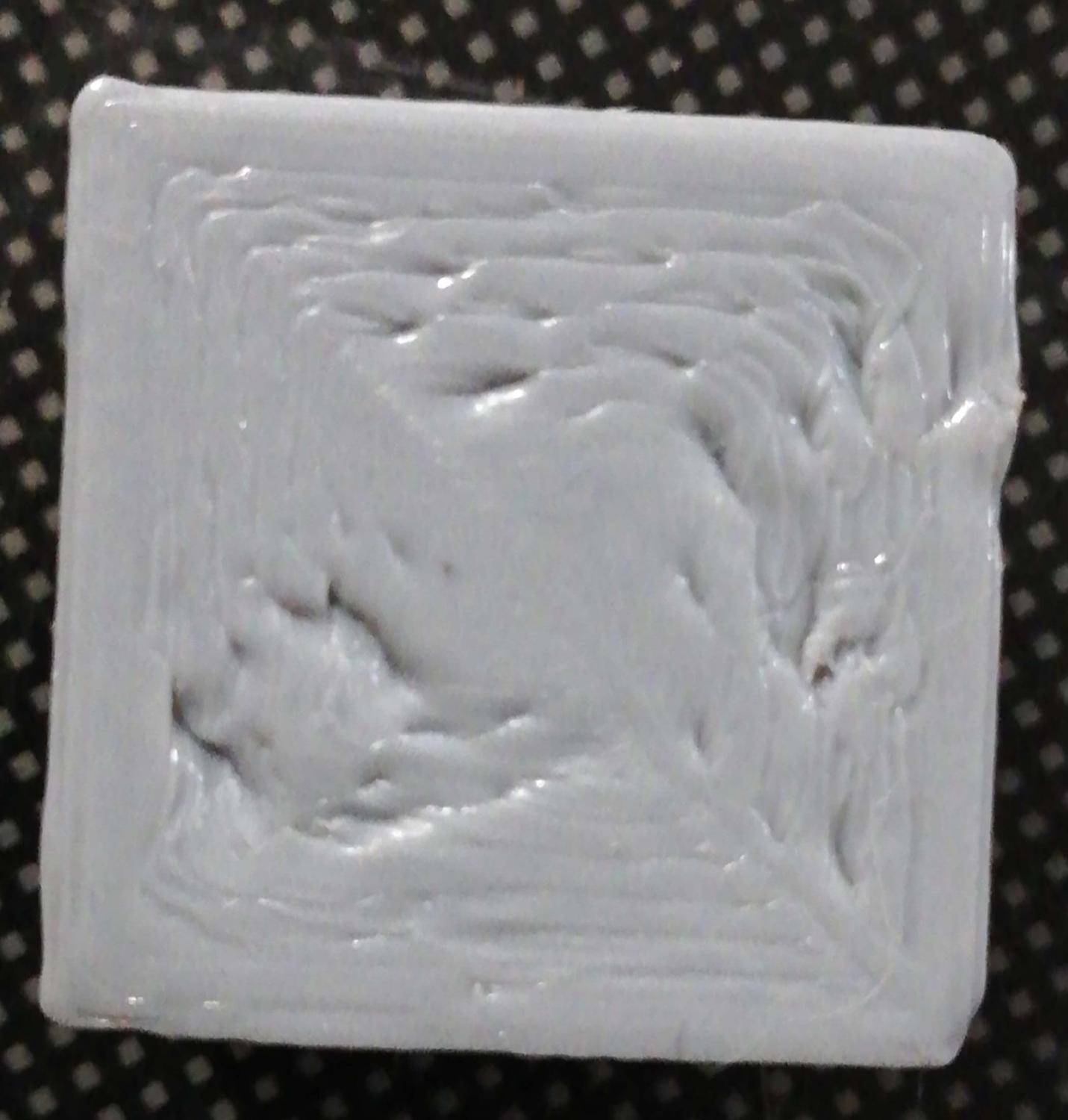

DomenicoBecchio Inviato 19 Febbraio 2023 Autore Condividi Inviato 19 Febbraio 2023 Ciao e buona Domanica questa mattina mi sono messo di buona lena, ho provato a stampare un cubo di test, dimensioni fisiche sembrano ok i 3 lati danno valori intorno a 20,1 mm. Iniziamo con le note dolenti, colature iniziali, sono sempre state presenti ma penso che questo sia un problema di tutti. Ho provato ad aggiungere delle istruzioni al Gcode per fargli stampare (trovato su internet) delle linee per pulire il noozle su un lato del piatto, il problema che fatte le due linee con all'inizio il deposito iniziale della colatura al il noozle si avvicina al piatto fa uscire un mucchietto di PLA quindi va al punto iniziale di stampa trascinandosi parte di questo mucchietto. Ho provato a sopperire a questo mettendo uno skirt a 15 mm dall'oggetto da stampare, usando lo skirt per pulire l'ugello,ma vedi i risultati. Si vede un leggero sollevamento del pezzo sul lato dx ed un piccolo rigonfiamento sul lato sinistro, si nota anche sull'altro lato. Il lato che si ritrae dal lato opposto il lato che si gonfia idem. Devo inviarti altro msg per inserire altre foto visto la limitazione a 1Mb Lato inferiore forse ora preme troppo l'ugello? Parte superiore Cita Link al commento Condividi su altri siti Altre opzioni di condivisione...
