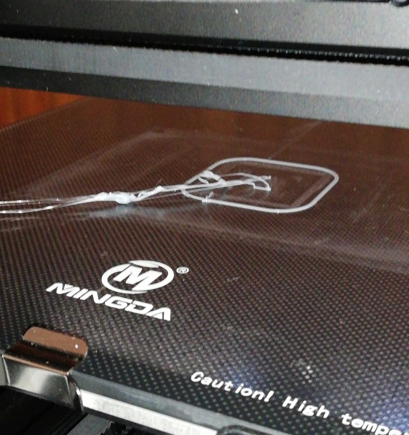

dnasini Inviato 19 Febbraio 2023 Inviato 19 Febbraio 2023 mmmm sembra tu abbia problemi di flusso e di temperatura. Quel primo layer (perdona la franchezza) e' brutto brutto. prima di iniziare le stampe hai fatto le regolazioni di base per ogni singolo filamento che vai a stampare? Appena cambi tipo di filamento, marca (addirittura colore della stessa marca) devi ricalibrare i parametri del flusso e della temperatura almeno. Se hai stampato il cubo e hai verificato che la dimensione ha tolleranze accettabili, magari gli step?mm dell'estrusore sono corrette ma una controllatila la farei cmq. Detto questo, ti dico le calibrazioni che farei nell'ordine. Scegli un filamento e fai tutti i test con quello, cosi' almeno elimini una variabile: 1) Calibrazione step/mm dell'estrusore (se imposti di spingere 200mm di materiale, l'estrusore deve spingere quella lunghezza di materiale, se ne stampa di piu' o di meno, devi modificare il parametro degli step/mm) 2) stampa una temp tower per il tuo filamento con variazione di 5C tra uno scalino e l'altro per individuare la temperatura ottimale di stampa (usa il range di temperature del filamento) 3) una volta individuata la temperatura ottimale, fai il test dell'hollow_cube per definire la quantita' di flusso da impostare per essere dimensionalemnte corretto. Fatte queste 3 relolazioni, ristampa il cubo e fai le misurazioni. Se le tre regolazioni di cui sopra sono fatte bene, hai una situazione solida di partenza per indirizzare gli eventuali problemi. Qui di seguito ti riporto il mio Start Gcode con la linea di spurgo, confrontalo con il tuo e fai gli aggiustamenti che ritieni opportuni M220 S100 ;Reset Feedrate M221 S100 ;Reset Flowrate G21 ;unit mm G28 ;Home G92 E0 ;Reset Extruder G1 Z2.0 F3000 ;Move Z Axis up G1 X5.1 Y20 Z0.28 F5000.0 ;Move to start position G1 X5.1 Y200.0 Z0.28 F1500.0 E15 ;Draw the first line G1 X5.4 Y200.0 Z0.28 F5000.0 ;Move to side a little G1 X5.4 Y20 Z0.28 F1500.0 E30 ;Draw the second line G92 E0 ;Reset Extruder G1 Z2.0 F3000 ;Move Z Axis up 1 Cita

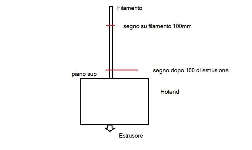

DomenicoBecchio Inviato 19 Febbraio 2023 Autore Inviato 19 Febbraio 2023 Per capire la regolazione step/mm dell'estrusore, ho guardato alcuni video su youtube se ho capito bene: se io faccio un segno sul filamento a 100 mm dal piano superiore quindi faccio estrudere 100mm se il segno lo ritrovo a filo piano superiore la velocità di estrusione è corretta, se risulta più in alto estrude poco se più in basso (non si vede il segno) estrude troppo. Come ragionamento è corretto? E poi corretto quello che ho visto che devo modificare dei parametri del fw con programmi tipo pronterface modificando la linea #define DEFAULT_AXIS_STEPS_PER_UNIT {stepX , StepY , StepZ , Step Estrusore} in particolare la voce stepEstrusore Cita
dnasini Inviato 19 Febbraio 2023 Inviato 19 Febbraio 2023 Quello che hai detto e' corretto. Invece di 100mm, impostati su 200mm, la calibrazione ti risultera' piu' precisa. Il come fare la misura, dipende anche dal tipo di estrusore che hai. Se sei in Direct, gioco forza devi fare come hai detto tu contrassegnando il filamento e misurando se hai estruso piu' o meno. Se sei in bowden, la cosa migliore sarebbe scollegare il PTFE lato estrusore, spingere il filamento fino a farlo coincidere con l'uscita del raccordo pneumatico, estrudere e misurare quanto e' stato estruso. Una volta trovata il nuovo valore di step/mm dell'estrusore, e' sufficiente collegarsi in console alla stampante o direttamente dal menu' della stessa, impostare il nuovo valore e salvare il tutto in eeprom Cita
DomenicoBecchio Inviato 19 Febbraio 2023 Autore Inviato 19 Febbraio 2023 Sono contento che ho capito il principio, io ho un direct-Drive, va bene per la misura di 200mm, è giusto se io segno la quota a 250mm e faccio estrudere di 200mm e quindi verifico la differenza? Questo per evitare che segnando quota 200 ed estrudendo 200 il segno mi finisca all'interno dell'hotend Cita
dnasini Inviato 19 Febbraio 2023 Inviato 19 Febbraio 2023 Direi che va benissimo, ricorda solo che poi quello che ti devi aspettare come misura sia 50mm 🙂 Cita

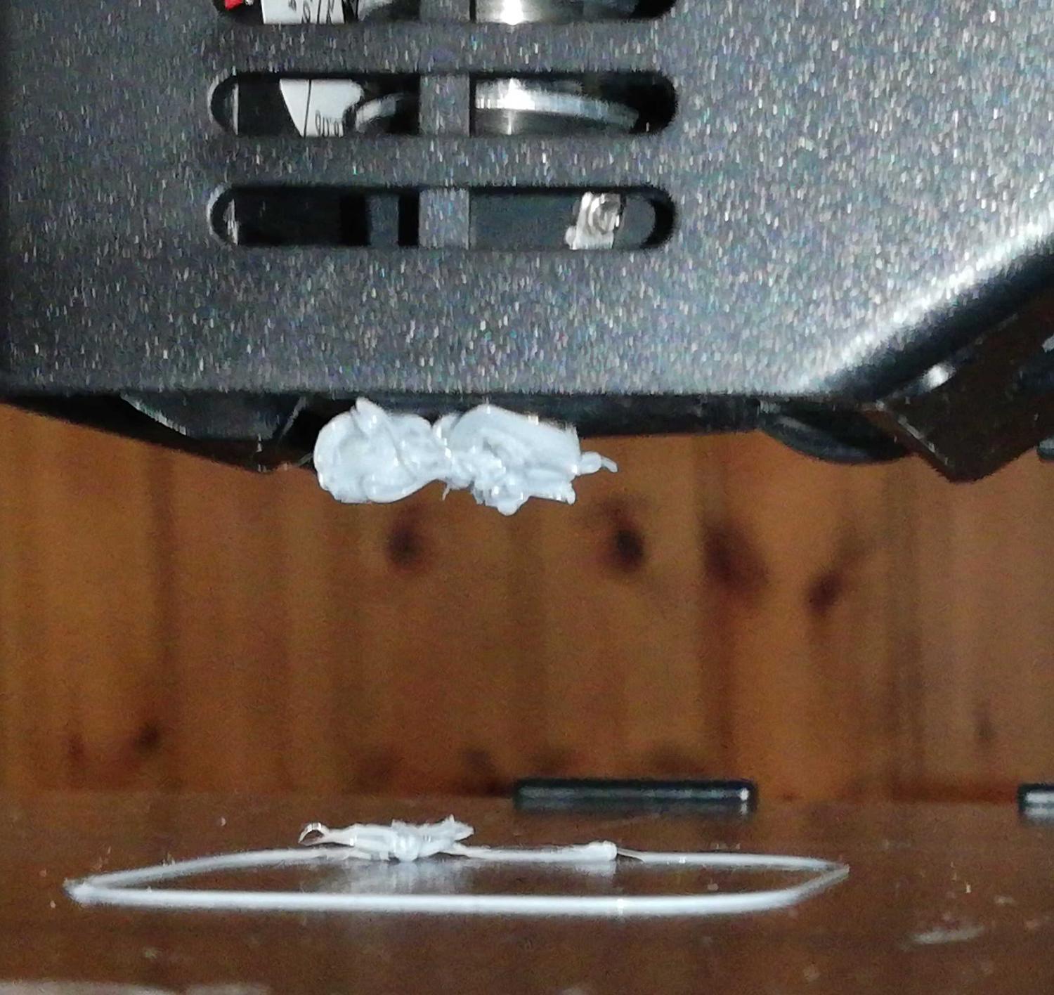

DomenicoBecchio Inviato 20 Febbraio 2023 Autore Inviato 20 Febbraio 2023 Mi sono cadute le braccia ho provato 2 stampe........... Cita
dnasini Inviato 20 Febbraio 2023 Inviato 20 Febbraio 2023 mmm nn credo sia imputabile alle calibrazioni fatte. Sembra piu' un prob di aderenza del primo layer. Disegnati una quadrato 30x30 di un solo layer per testare l'aderenza 1 Cita
