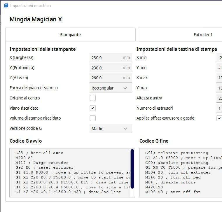

Ciao, volevo chiederti una cosa, ho provato ad installare Cura 5.2.2, ho scoperto che tra l'altro è presente anche la stampante che uso io la Mingda Magician X, ho selezionato la stampante e viene visualizzata questa finestra:
Francamente erano presenti anche nella versione più vecchia, cosa sono i codice G avvio e Fine, devo tenerne conto?
Certo che devi, sono le istruzioni che vengono eseguite prima e dopo ogni stampa. In uno dei post precedenti ti ho girato il mio start gcode in cui puoi vedere le istruzioni che vengono eseguite prima della stampa vera e propria. Nel mio caso, faccio stampare una riga di spurgo a bordo piatto prima di iniziare, ha come obiettivo quello di ripulire il nozzle e metterlo in "pressione" cosi' da evitare l'inizio della stampa con una estrusione senza materiale

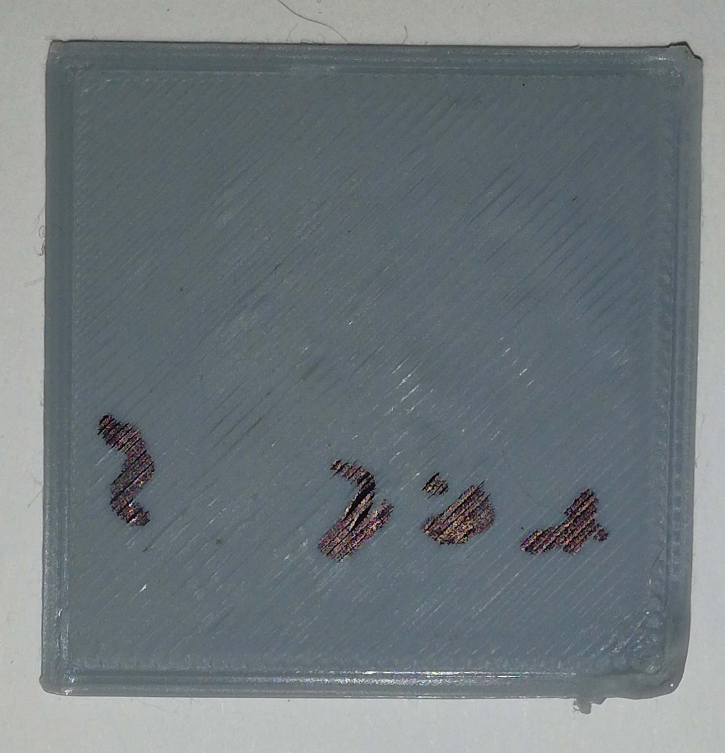

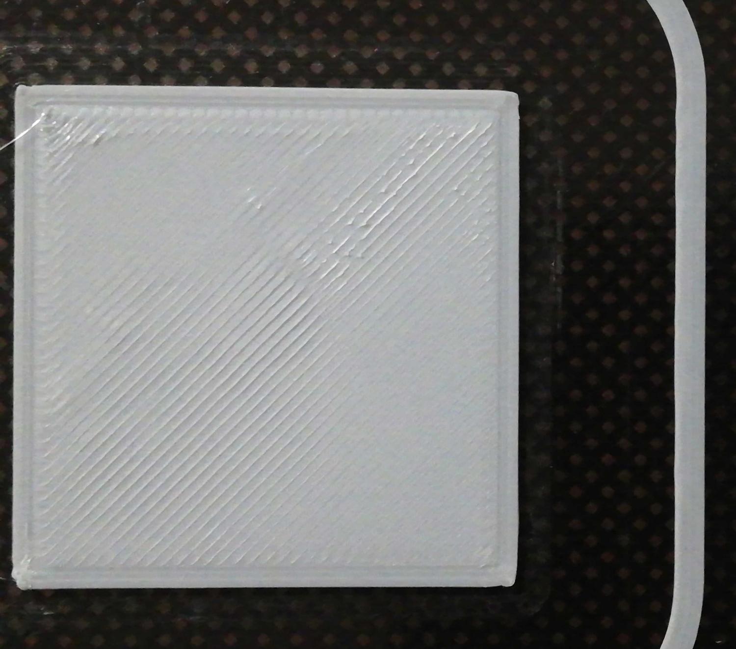

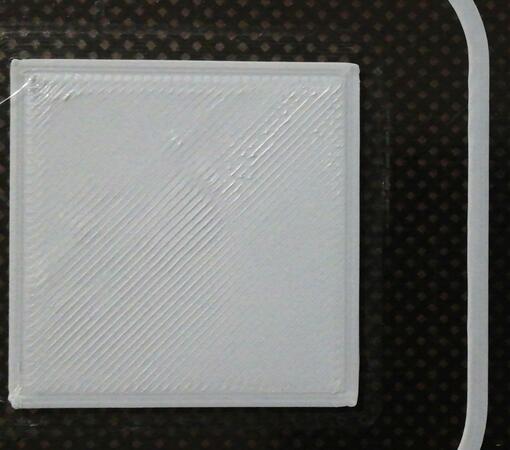

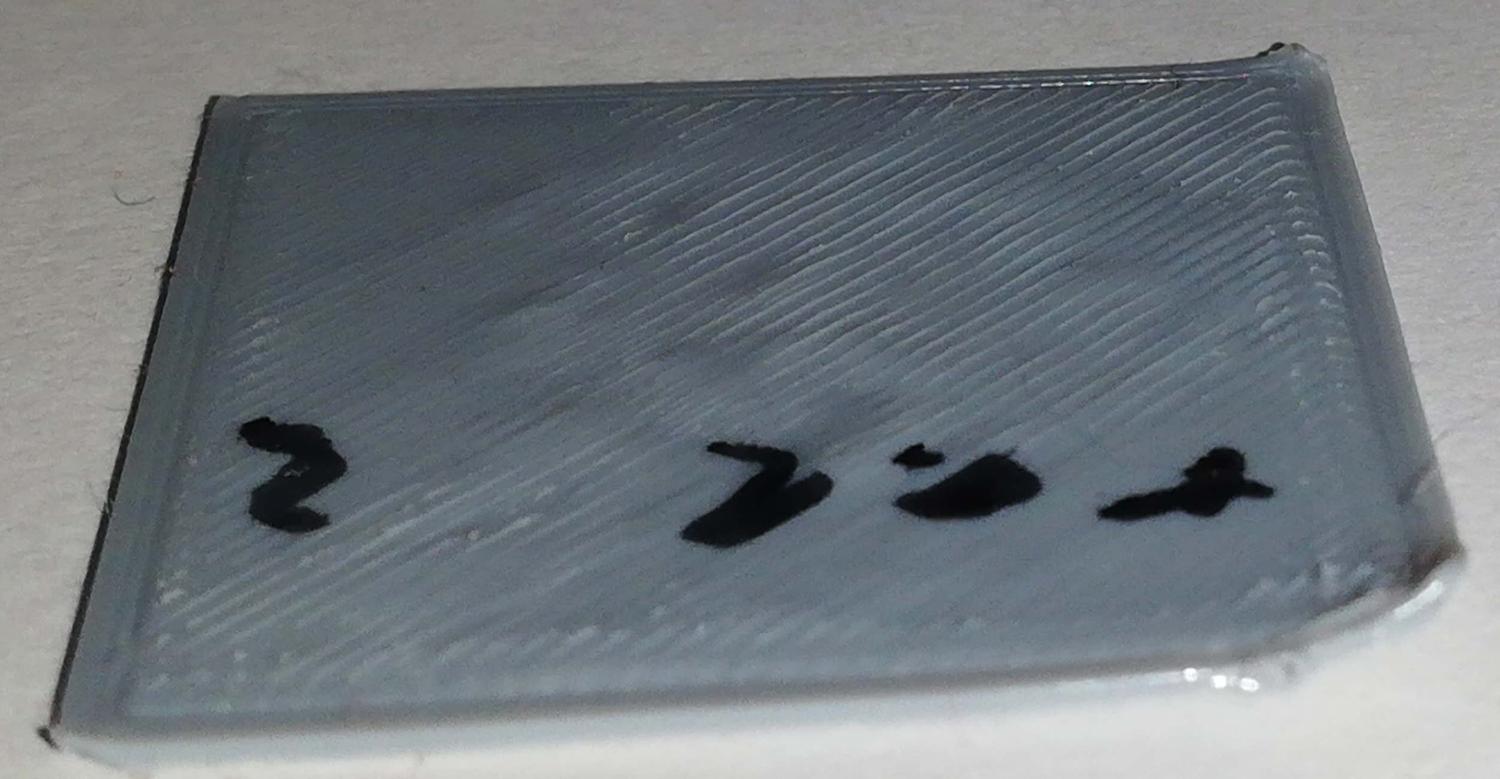

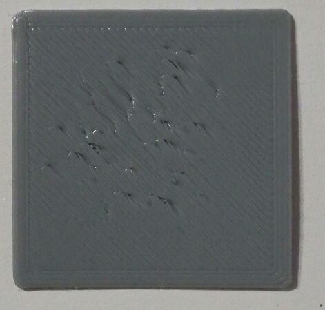

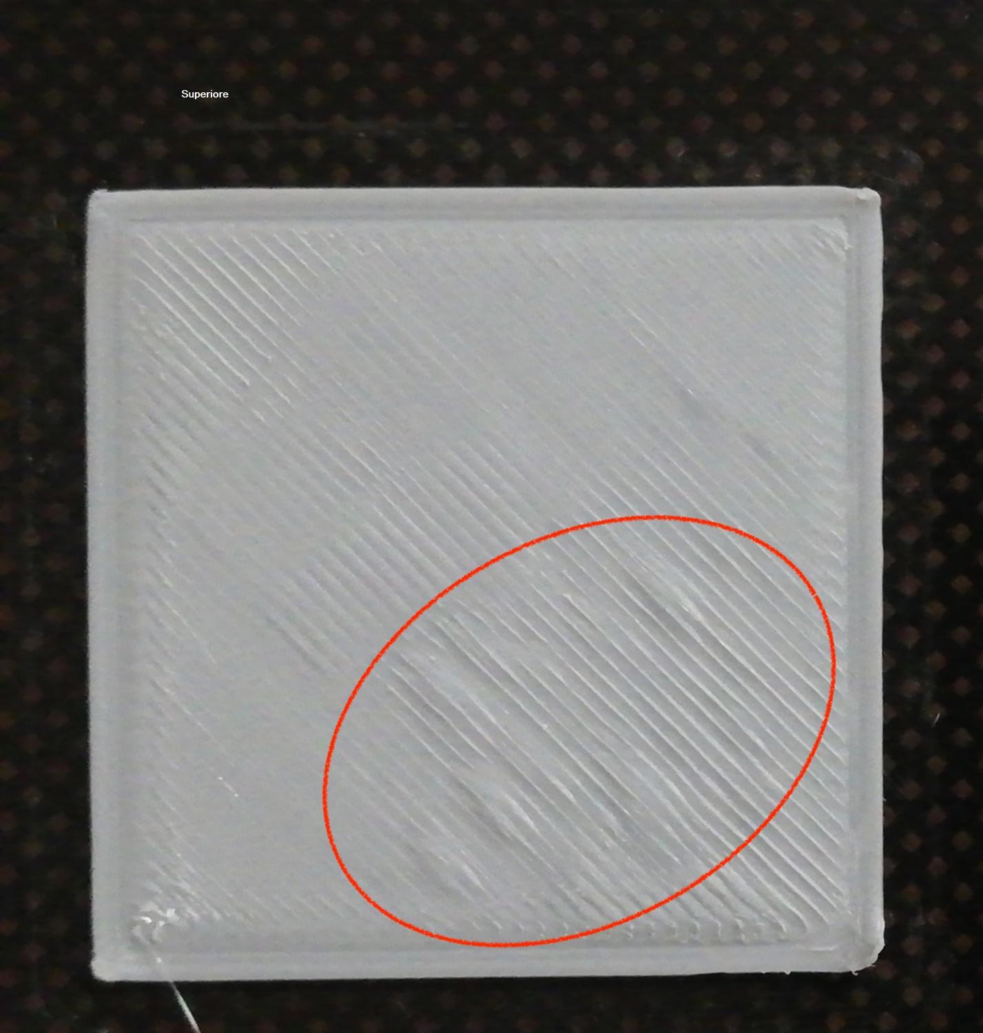

Ciao mattina a fare stampe del quadrato spessore 0,6
Z-offset= 0 come da auto livellamento
Faccia Superiore
Faccia Inferiore

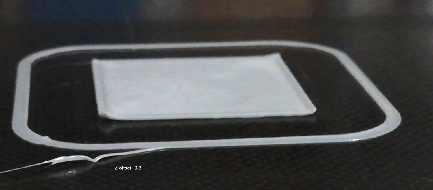

Z-offset -0.3
Faccia Inferiore
Faccia Superiore

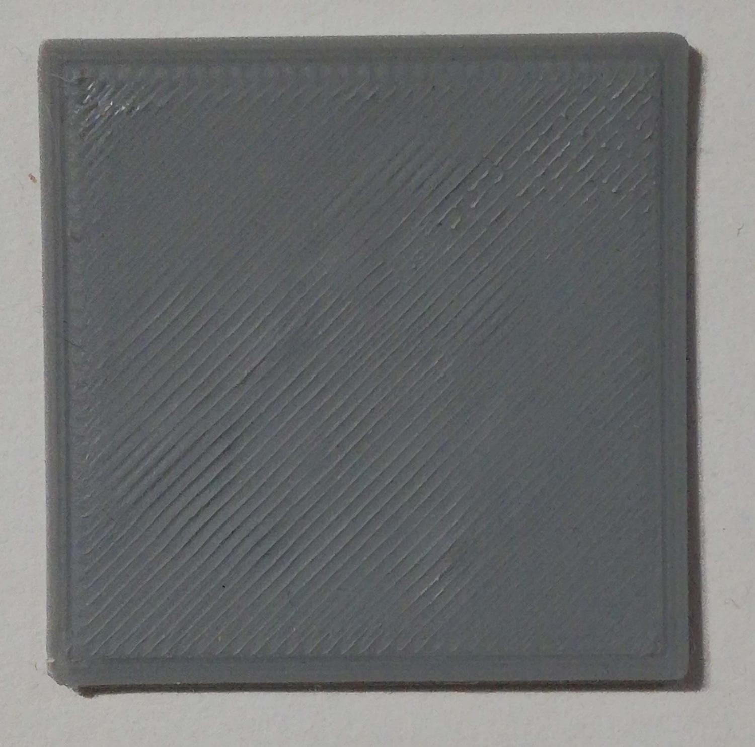

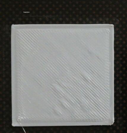

Z-offset +0.1
Faccia Superiore
Faccia inferiore

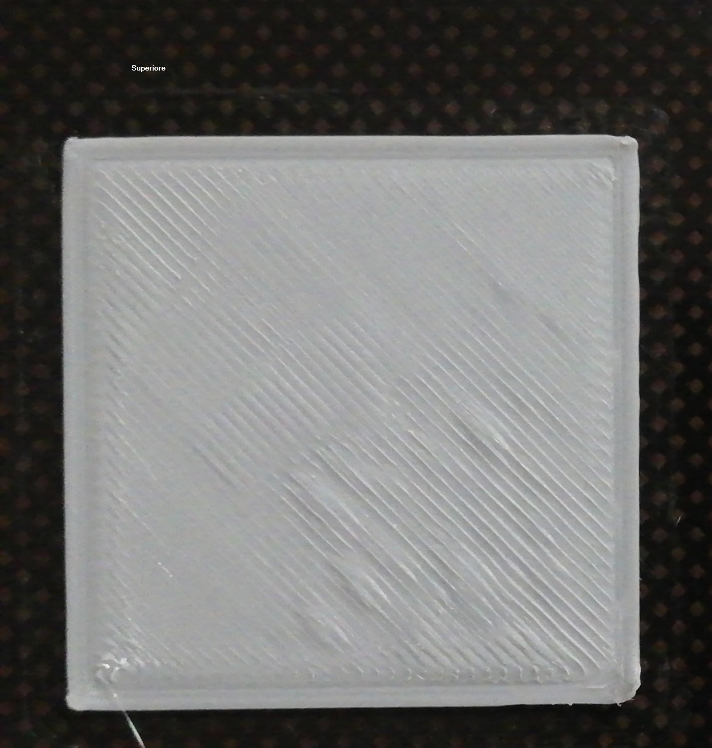

z-offset -0.1
Faccia Superiore
Faccia Inferiore

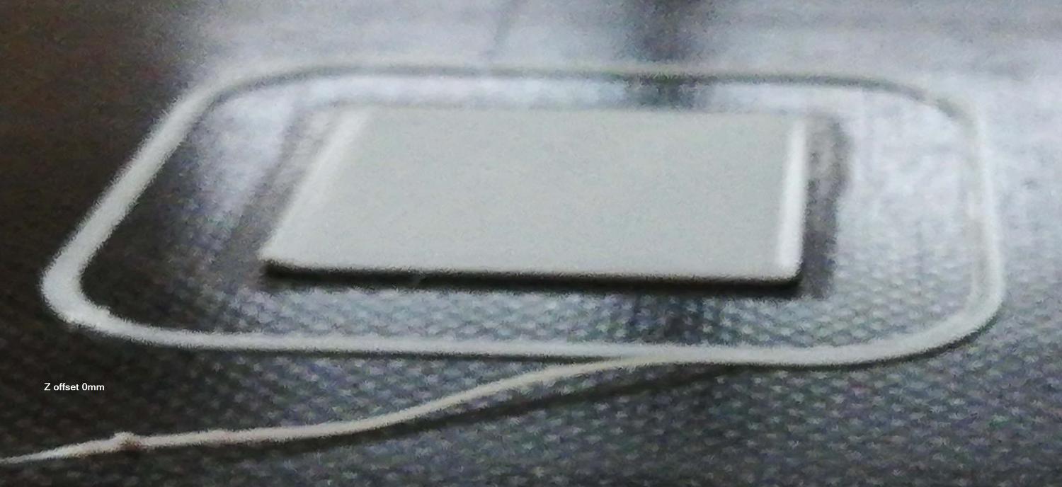

Ho fatto prima di iniziare un rilievo della temperatura del piatto impostata a 55 °C come raggiunta la temperatura la parte centrale segnava 57.9-58°C agli angoli la temperatura scende anche 44-45°C dopo qualche minuto la temperatura del piatto sui uniforma ci sono 1-2 °C di differenza.
Fatto lo slicer con Cura 5.2.2 ho visto che nel gcode inserisce già le due linee laterale per la pulizia del noozle, cosa che la versione precedente non faceva
Come si vede dalle immagini lo skirt comunque presenta sempre quello sbuffo di filamento iniziale, durante un test lo sbuffo e finito sul corpo principale facendo fallire l'adesione del quadrato, io non posso sempre controllare ed allontanare lo sbuffo per evitare che vada a fare danni.

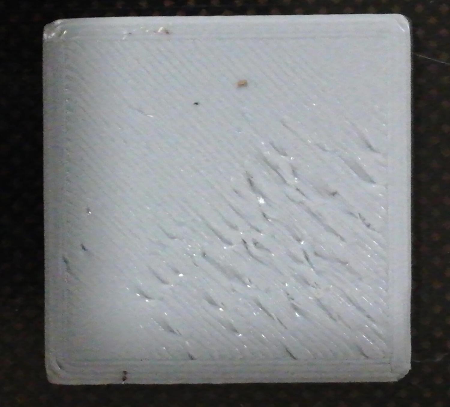

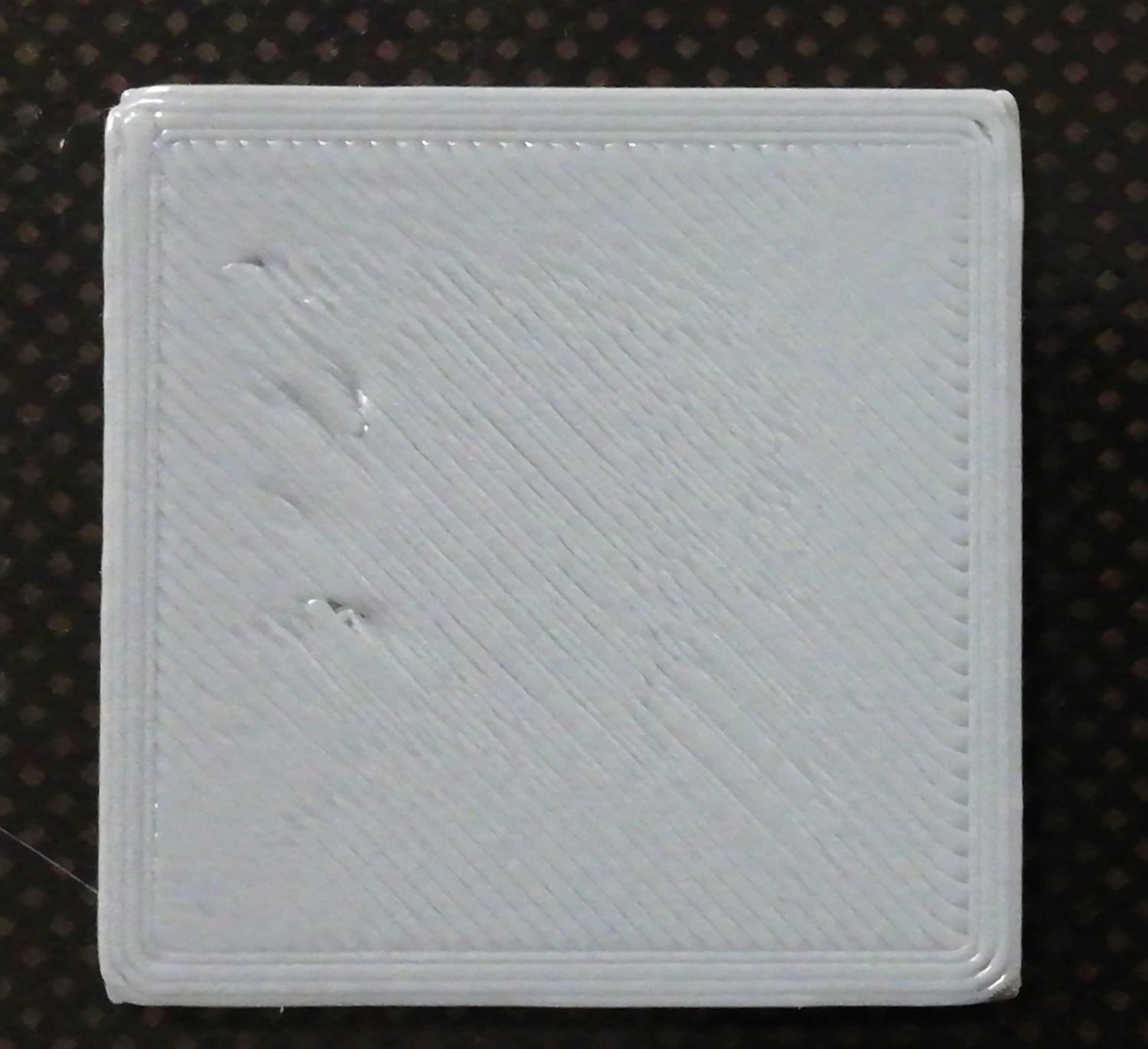

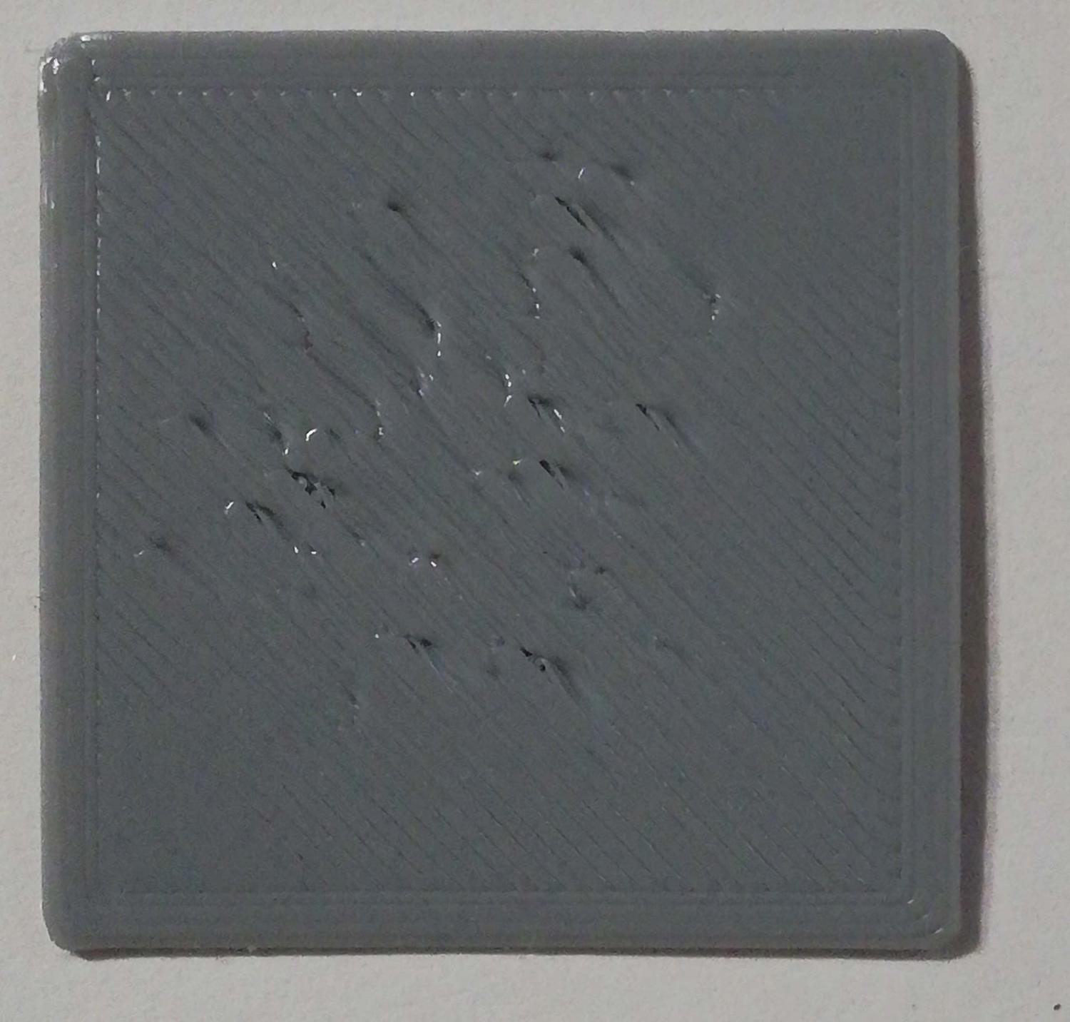

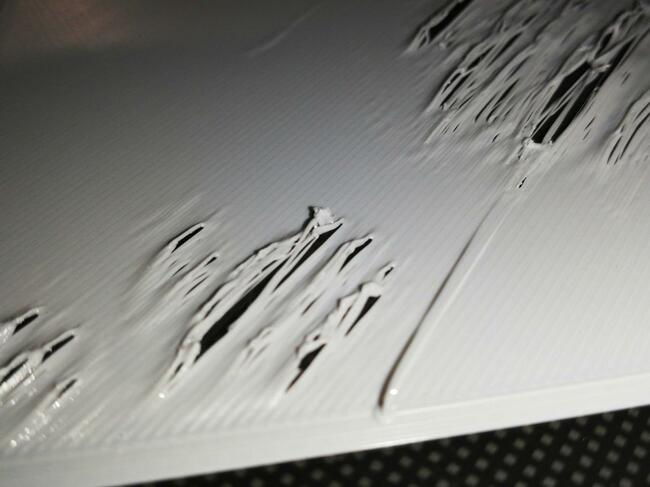

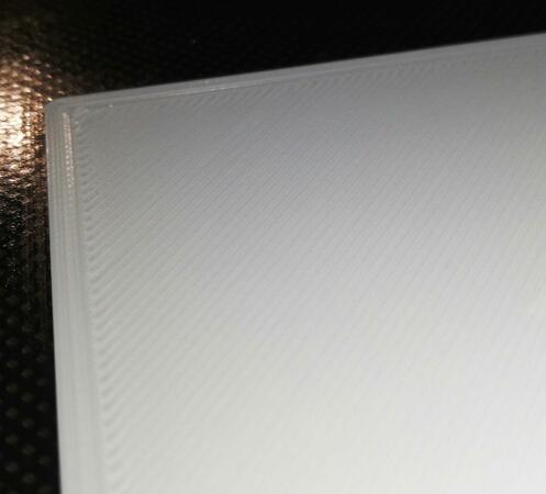

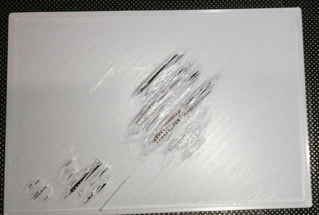

Quando stampa il primo strato sembra che si formino all'interno delle catene montuose, simili a quelle carte geografiche tridimensionali.

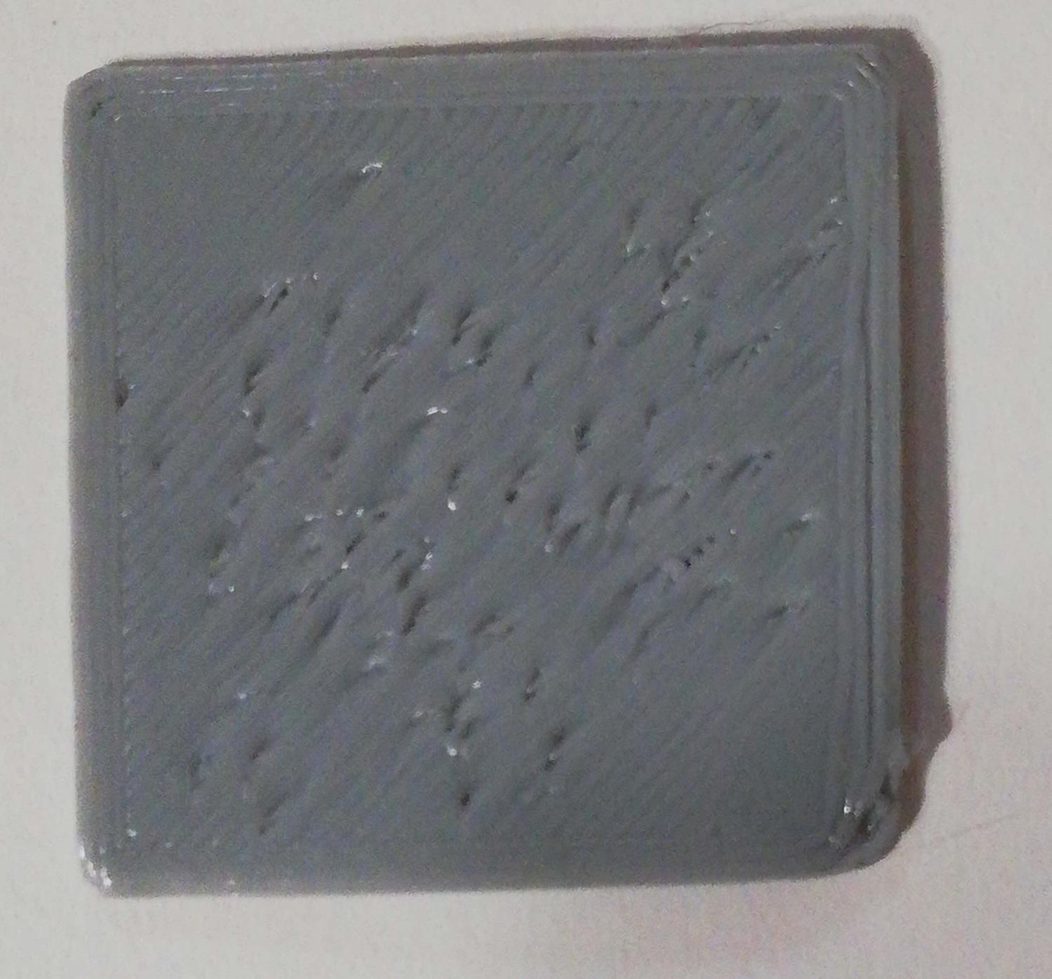

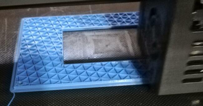

Non mi reputo un esperto ma l'impressione che ho, guardando le immagini che hai postato, è che non ci sia un flusso regolare... come se, in alcuni momenti, il materiale estruso non sia sufficiente.
Anche a me, dopo il secondo strato, mi crea questi "bozzetti" ma la parte inferiore è perfetta.
E ti confesso non ho ancora capito da cosa dipendono... seppur, giocando sul flusso e sulla temperatura di estrusione sono riuscito a limitarli molto.

Lo Z-offset, tendenzialmente, e' un valore negativo e lo calibri al centro del piatto dopo averlo livellato manualemnte. A che temperatura stampi il materiale? e quale valore di flowrate hai per i bottom layer?
La temperatura è quella indicata dal costruttore del filamento 215°C
la temperatura va calibrata con una temptower, il fornitore ti da solitamente un range di temperature all'interno del qule il filamento si fonde, ma nn puo' sapere che genere di configurazione hai per poterti dare la temperatura corretta
se stai stampando PLA (non PLA+) 215C potrebbe essere anche troppo, se cosi' fosse, nn mi stupirebbero quelle grinze ed il fatto che il materiale percoli dall'ugello. Temperature troppo alte portano ad un filamento troppo "liquido" e quindi quindi troppo manleabile.....
Fai una temptower dove ad ogni livella cambi il valore di temperatura. alla fine controlli i vari livelli e prendi quello che ha le caratteristiche meccaniche piu' resistenti combinate ad una miglior finitura e cosi' scopri la temperatura migliore di estrusione
mmm infatti ricordavo di averti suggerito anche queste due prove da fare
2) stampa una temp tower per il tuo filamento con variazione di 5C tra uno scalino e l'altro per individuare la temperatura ottimale di stampa (usa il range di temperature del filamento)
3) una volta individuata la temperatura ottimale, fai il test dell'hollow_cube per definire la quantita' di flusso da impostare per essere dimensionalemnte corretto.
Le hai fatte?
Purtroppo, le indicazioni relative le temperature sono soggette a molteplici fattori quindi la temperatura indicata sulla tua stampante e quella realmente raggiunta dal nozzle potrebbe essere molto diversa anche di decine di gradi rispetto a quella indicata sulla mia stampante e realmente raggiunta dal mio nozzle.
Segui quello che dice @dnasini riguardo la Temp-Tower e scegli il valore più idoneo.
Per farti un esempio concreto, io sto stampando un PLA+ che stando al produttore dovrebbe essere stampato in un range di stampa tra 210° e 235° (se non ricordo male)... ebbene, dopo la Temp-Tower, sto stampando a 195°!
