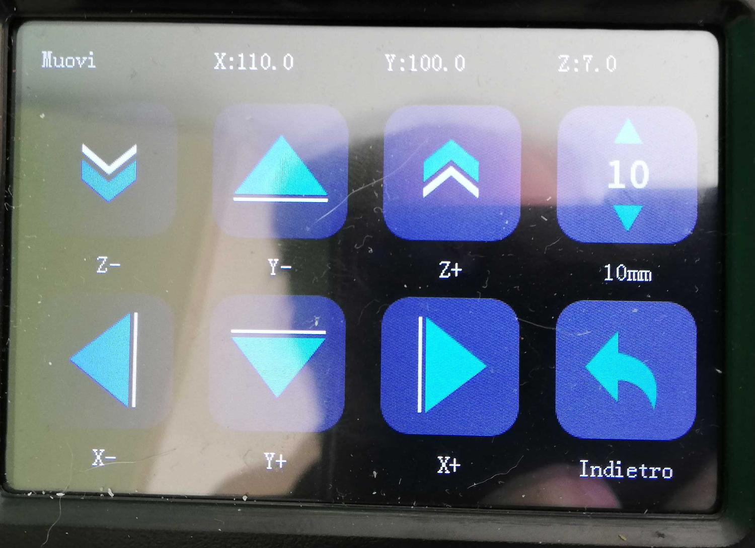

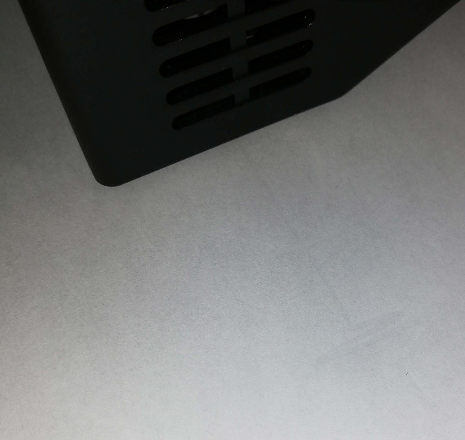

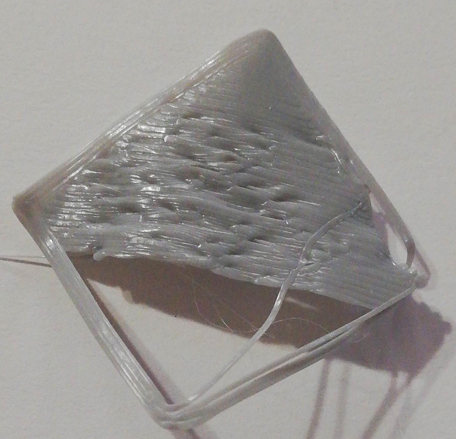

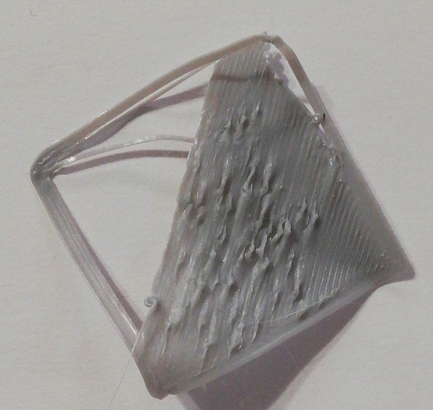

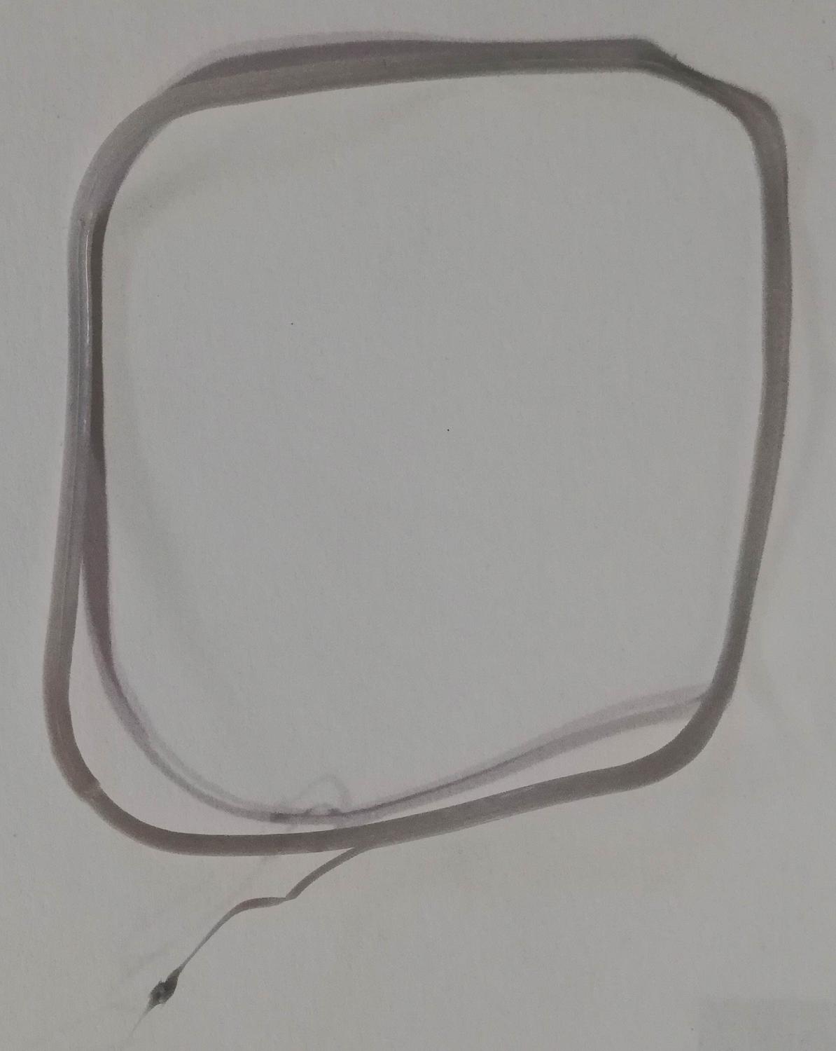

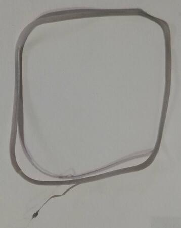

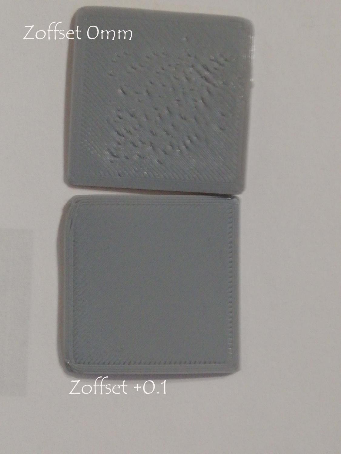

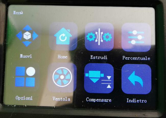

DomenicoBecchio Inviato 21 Febbraio 2023 Autore Condividi Inviato 21 Febbraio 2023 Volevo spiegare in che modo faccio il livellamento del piatto, la stampante si livella da sola su 16 punti, non ci sono regolazioni sotto il piatto. Esegue la taratura con 50°C su piatto e 150°hotend, finita si porta ad home. A questo punto inserisco foglio A4 su piatto , vado su menù e seleziono "Muovi" tramite i tasti Y+ e X+ porto la testa di stampa a centro foglio l'asse Z non lo muovo ancora e segna 7.0 do il comando di Z- e il nozzle si porta a 0.0 appoggiato sul foglio A4 Francamente il foglio mi sembra addirittura troppo premuto, nella prossima immagine si vede addirittura il segno lasciato dal noozle Non vorrei che però sbagli qualche cosa. Dimenticavo , prima della autotaratura ho tolto l'offset presente che era -0.01. Ho poi fatto una stampa senza introdurre offset bloccandola per farti vedere cosa succede Lo skirt dopo averlo rimosso dal piatto e non pareva avesse problemi di adesione, lo sbuffo di filamento che si vede ho dovuto spostarlo perche la testina lo stava portando verso il centro della stampa Parte Superiore Parte Inferiore, se non riesco a fare aderire bene non riesco a stampare la temp tower che tra l'altro ho già preparato da 190° a 230°C Cita Link al commento Condividi su altri siti Altre opzioni di condivisione...
dnasini Inviato 21 Febbraio 2023 Condividi Inviato 21 Febbraio 2023 Ok, sull'autolivellamento nn posso metterci becco, purtroppo le ultime stampanti escono praticamente tutte con piatto fisso e livellamento automatico. Io sono dell'idea che il livellamento vada fatto a mano e, nel caso, compensato con una mesh. Detto questo, se stampi PLA (non PLA+) io starei su un 200C e vedere se riesci a far aderire la stampa. Se hai successo, parti con la temptower e poi verifica la temperatura ottimale. Per quanto riguarda lo sbuffo di materiale, come detto, se la temperatura e' troppo alta, il materiale risulta liquido e per la forza di gravita' gocciola. Le cose sono 2, o diminuisci la temperatura, o nello start gcode, finita lalinea di spurgo, metti un comando di retrazione di 2mm cosi' che, all'inizio dello skirt, nn dovresti avere materiale che cola 1 Cita Link al commento Condividi su altri siti Altre opzioni di condivisione...

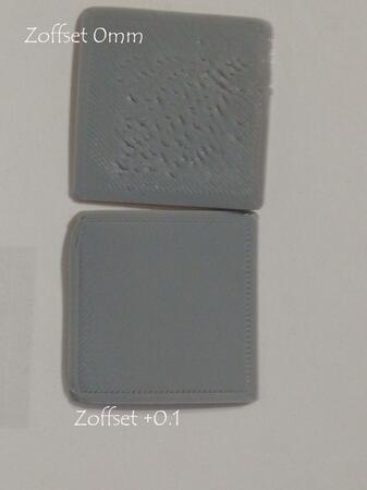

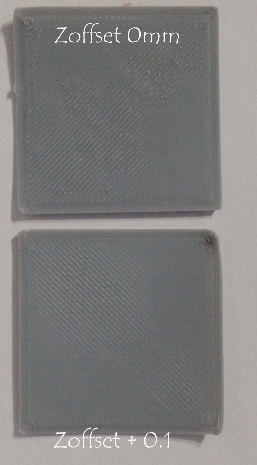

DomenicoBecchio Inviato 21 Febbraio 2023 Autore Condividi Inviato 21 Febbraio 2023 Penso che francamente rinuncio, posto temperatura a 200°C, ho fatto 2 test uno con zofset 0mm , siccome facendo la taratura mi sembrava che l'ugello premesse troppo sulla carta o poi provveduto con l'ofset ad alzarlo di 0.10mm foto del retro appoggio su piano di stampa Dopo di che sono sceso sotto per fare le foto alle stampa, poi sono ritornato alla stampante e senza toccare nulla stesso gcode che era dentro la stampante (200°C) ora non riesce neanche a depositare lo skirt. Francamente in queste condizioni in cui le prove senza toccare nulla non sono ripetitive .......... Cita Link al commento Condividi su altri siti Altre opzioni di condivisione...
dnasini Inviato 21 Febbraio 2023 Condividi Inviato 21 Febbraio 2023 mmmm ma quando hai cambiato lo z-offset lo hai salvato nella eeprom? altrimenti al reboot perdi questi settaggi Cita Link al commento Condividi su altri siti Altre opzioni di condivisione...
