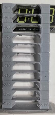

fratt Inviato 21 Febbraio 2023 Inviato 21 Febbraio 2023 Con cura 5.11 (mi pare) dopo aver fatto il sezionamento del modello, vai nel menù dove ci sono i plugin e trovi la voce "modifica code g". Ti apre una finestra con un simbolo + con cui puoi aggiungere le modifiche. Una delle prime in alto è quella per modificare la temperatura ad un certo layer o a una certa altezza in mm. In pratica come impostazione generale del sezionamento dai la temperatura della parte più bassa della temptower e poi col plugin aggiungi N cambi di temperatura in base a quello che ti serve. Poi salvi il gcode. Per funzionare funziona, perché l'ho fatto pure io. Perdona l'approssimazione della descrizione ma sono andato a memoria (non ho cura installato sul pc di casa). Secondo me farsi la propria temptower rispetto a usarne una già fatta è meglio perché tutte le altre impostazioni di base (flusso, retrazione, ecc) sono le tue e non quelle di chissà chi altro. 2 Cita
fratt Inviato 22 Febbraio 2023 Inviato 22 Febbraio 2023 Aggiusto un attimo il post sopra perché evidentemente la mia memoria non è così buona... Uso Cura 5.1.1 Dopo il sezionamento, vai nel menù estensioni - post-elaborazione - modifica codice g Ti apre una finestra e clicchi su "aggiungi uno script". La prima voce in alto è "cange at z" e imposti i vari parametri. Cita
DomenicoBecchio Inviato 22 Febbraio 2023 Autore Inviato 22 Febbraio 2023 Ciao Fratt, sto stampando la temp tower con il plugin presente senza toccare nulla sul gcode generato da Cura, il primo strato lo ha stampato a 230 (primi 10mm) , poi sul secondo la temperatura è scesa a 225. Cita
DomenicoBecchio Inviato 22 Febbraio 2023 Autore Inviato 22 Febbraio 2023 Ho stampato in qualche modo la Temp Tower, mi pare che si osservi un certo miglioramneto nel range 200 - 210°C Cita
dnasini Inviato 22 Febbraio 2023 Inviato 22 Febbraio 2023 Bene, io mi concentrerei su quel range. Dalla foto la meno peggio e' 205C, ora a mano o con una pinza, rompi la temptower in prossimita' di quel range e cerca di individuare quale livello risulti piu' solido opponendo la maggior resistenza. Una volta individuato, quella e' la tua temperatura di estrusione per quel filamento. trovata la temperatura, calibra il flusso e poi stampa un cubo per vedere se le misure vengono mantenute Cita

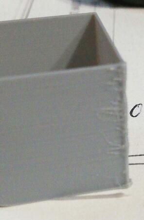

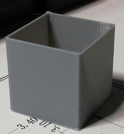

DomenicoBecchio Inviato 22 Febbraio 2023 Autore Inviato 22 Febbraio 2023 Ho fatto la prova, la torre presenta i valori 200 e 205°C che hanno circa la stessa forza di rottura mentre a scendere o salire si rompono con più facilità. Ora sto stampando un cubo 20x20x20 con una sola parete, ho visto che è quello che serve per poi regolare il flusso Ti mando la foto del cubetto Tre lati sembrano OK. Il quarto invece non è stato stampato correttamente Gli spessori sui 4 lati ho trovato 0.36-037 Cita
dnasini Inviato 22 Febbraio 2023 Inviato 22 Febbraio 2023 allora, questo test serve per capire se il flusso di materiale e' corretto. Parti impostando il flowrare a 100%, imposta la larghezza parete (se nozzle da 0.4mm io imposto 0.45mm) e stampa l'hollow-cube. La stampa la puoi fare in 2 modi 1) in vase mode (stampa solo una parete). Se stampi cosi', misura fli ultimi 4/5 layer al centro del lato, per ogni lato, e fai la media. Il valore deve essere quello della larghezza della singola parete (nel mio caso 0.45mm). Se nn lo fosse, applichi la formula e rimoduli il flusso. Ripeti il test per conferma 2) stampi ad esempio con 2 perimetri. Se stampi in questo modo, la misura che devi ottenere e' il doppio della larghezza parete Cosi' a prima vista, la stampa nn sembra venuta male, migliorabile ma non male Cita

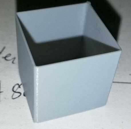

DomenicoBecchio Inviato 23 Febbraio 2023 Autore Inviato 23 Febbraio 2023 Hio fatto come hai detto ho stampato il cubo impostando il flowrate a 100%, imposta la larghezza parete a 0.45 misure sui lati (0.48-0.50mm variabili da misura a misura) Dopo le misure ho impostato il flusso al 92% (anche se non è semplice la misurazione della parete con il mio calibro ogni misurazione la seconda cifra cambia) Ho poi ristampato con parete a 0.4mm (ottenendo 0.41-0.43) 1 Cita
