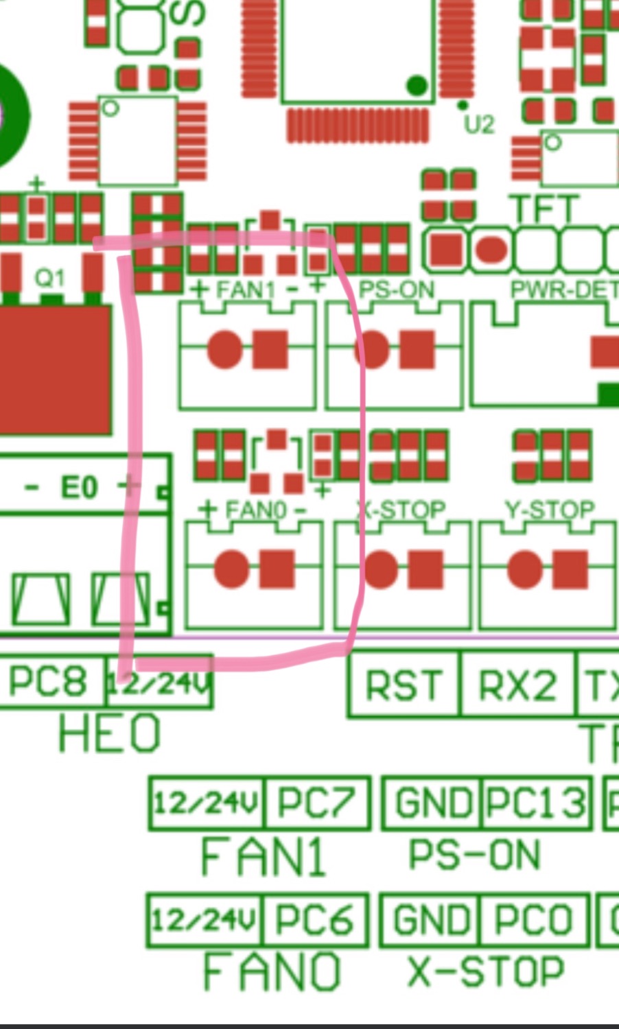

blade Inviato 19 Febbraio 2023 Inviato 19 Febbraio 2023 (aggiornato) ciao a tutti,come accennato nella presentazione è un mese che tento di configurare il marlin su la mia nuova skr mini e3 v3 ma il risultato non cambia...piu o meno... ho configurato 5 marlin diversi ma alla fine o la ventola layer o parte se solo mando in temperatura l'estrusore o se sollevo l'asse z o come clicco avvia stampa ma mai e dico mai tramite impostazioni Gcode quindi se carico un gcode che dovrebbe far accendere la ventola diciamo al terzo layer questo non accade,ma sul monitor segnala che la ventola è partita alla percentuale stabilita....la scheda ha 3 fan pin 0 1 e 2 , 0 e 1 mandano la ventola al massimo appena accendo la stampante.... scheda skr mini e3 v3 su anet a8 Modificato 19 Febbraio 2023 da blade Cita

FoNzY Inviato 20 Febbraio 2023 Inviato 20 Febbraio 2023 Il 20/02/2023 at 06:37, blade ha scritto: Resta il fatto che sia Marlin+config sia Marlin vergine la ventola non esegue i comandi del gcode Expand Hai solo due uscite per le ventole è da quello che ho capito funzionano entrambe in modalità temperatura. le skr sono delicate e le uscite ventole si rompono facilmente. questo è il pin out, sei sicuro di aver impostato correttamente il firmware? 1 Cita
dnasini Inviato 20 Febbraio 2023 Inviato 20 Febbraio 2023 Per completezza, FAN0 e' la ventola che raffredda il dissipatore e FAN1 e' quella che raffredda il materiale. A dover di cronaca, quando ho configurato la mia SKR Mini E3 v3 nn ho configurato nulla in Marlin per le ventole. Ho collegato o connettori e basta. Solo per la FAN0 ho impostato la soglia di temperatura oltre la quale farla accendere, ma per il resto nulla piu' 1 Cita
blade Inviato 20 Febbraio 2023 Autore Inviato 20 Febbraio 2023 Il 20/02/2023 at 12:22, FoNzY ha scritto: Hai solo due uscite per le ventole è da quello che ho capito funzionano entrambe in modalità temperatura. le skr sono delicate e le uscite ventole si rompono facilmente. questo è il pin out, sei sicuro di aver impostato correttamente il firmware? Expand Le uscite son 3 fan0 radiatore, fan2 layer, fan1 il case della scheda, comunque ho risolto!! Alla fine per un rumorino sospetto... Mi é bastato scambiare i pin in pins/stm32g0/pins_BTT_SKR_MINI_E3_V3_0.h 1 Cita
