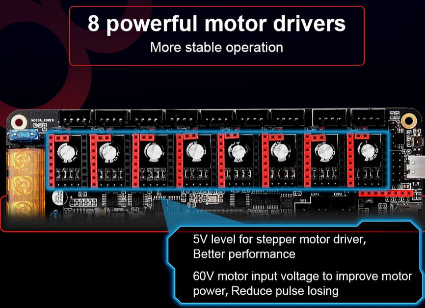

Credo di aver trovato il kit (pure in offerta) che fa per me... se è vero che la scheda supporta i 60v
https://biqu.equipment/products/combo-deal-octopus-pro-tmc-drivers?variant=40494577156194
Praticamente ti danno:
- il BTT PI per klipper
- la scheda octopus pro (con 8 porte per i drivers)
- 5 driver TMC2209 per gli assi Z ed E
- 2 driver TMC5160T Pro per X ed Y (che arrivano a 56V)
Ora, guardando sul sito la octopus pro mi verrebbe da pensare che supporti i 60v, anche perché sennò che ci stanno a fare i drivers da 60v nel kit ?
Ho chiesto a loro per conferma, vediamo che rispondono.
Io comunque la vorrei mettere a 48v in caso.
Forse anche la Manta m8p supporta i 60V 🤔

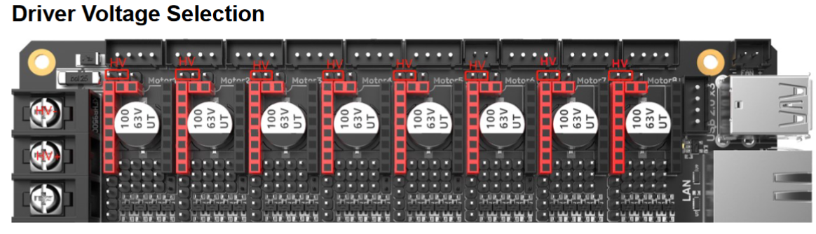

Dal manuale:
Si vede male ma si indicano i pin da cortocircuitare con sopra HV (high voltage) e anche sui morsetti a sinistra per l'alimentazione dei motori c'è scritto HV+ e HV-.
Quella dovrebbe quindi essere la configurazione per usare l' high voltage (penso fino a 60v).

Secondo me c'è poca chiarezza sul supporto ai 60v perché oltre una certa soglia la tensione diventa "pericolosa per l'uomo" e probabilmente: 1) ci vorrebbero ulteriori certificazioni e 2) nessuno si vuole prendere (giustamente) la responsabilità di garantire nulla su impianti che poi la gente si fa a casa da sé 🤔
Modificato da Cubo
1 ora fa, Cubo ha scritto:
E, a parte, mi prenderei gli altri due driver da 60V (i TMC5160T pro).
il mio dubbio è: sicuro che poi supporta doppia alimentazione su i driver? alcuni a 24 ed altri a 60?
p.s. ho guardato al manuale e confermo che non puoi avere doppia alimentazione su i driver, ttutti allo stesso voltaggio.
l'alternativa è:
togliere i pin di alimentazione dal driver, mettere una morsettiera compatibile con il passo dei fori del driver, passare un cavo esterno per alimentare solo i driver che vuoi.
tanto vale usare tutti TMC5160T in uart e limitare la potenza da firmware, sono sprecati ma se proprio vuoi
