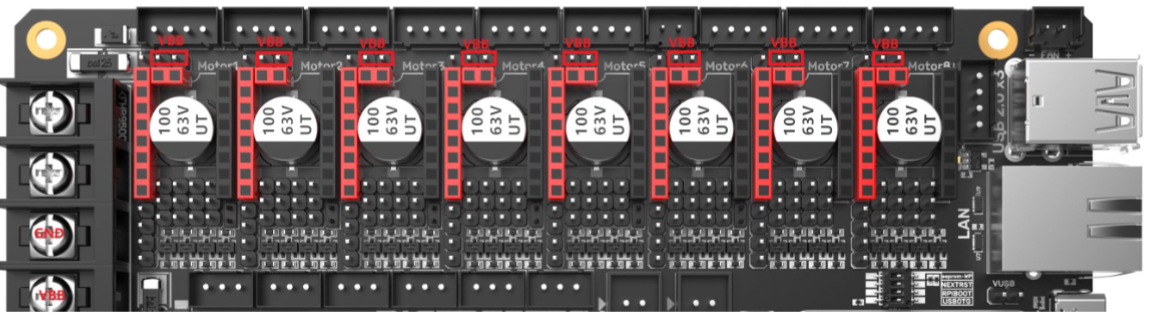

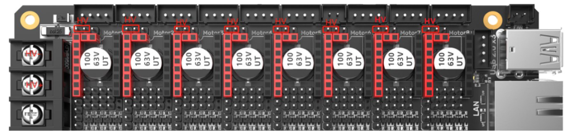

Io vedendo sul manuale questo:
e questo:
Mi ero illuso di poter dare 48v sui morsetti "HV" (i due in alto) e 24v sui morsetti "VBB" (gli altri due sotto) e poi di poter scegliere la tensione dei drivers in base a quali pin univo sulla scheda come mostrato 🤔
Che è esattamente come (lo scopro ora) funziona sulla octopus pro, dal manuale:
Mi sembra strano che sulla manta (che sarebbe la octopus "nuova" alla fine) abbiano tolto questa cosa... Però effettivamente non specificano niente sul suo manuale.
Vabbè, attendo conferma anche dalla loro assistenza, mal che vada prendo la manta m8p e ci metto tutti gli 8 drivers da 56v (come hai detto)... O la octopus con i driver da 24 e 56v tenendo il BTT PI esterno...

Il 12/11/2023 at 17:23, FoNzY ha scritto:
far passare 60volt su un jumper è un idea un sacco cinese
Mi hanno risposto e pure la risposta pare molto  "cinese" 😅
Parafrasando: "La massima tensione è 60v... però non usare proprio 60v dai...." mi sono capottato 🤣
La risposta vera comunque è questa:
Hello, The maximum motor power supply of M8P is 60V (it is not recommended to directly use the critical value of 60V), and the maximum motherboard power supply is 24V.
Mount 5 TMC2209 at 24v (from the main logic input) and 2 TMC5160TPRO at 48v (from the motor power input) This is feasible, but the jumper cap must be selected for the motor power supply and motherboard power supply, otherwise the 2209 will blow up.
Alla fine la risposta è positiva, mi conferma che è fattibile usare alcuni stepper a 24v ed altri a 48v stando ovviamente attenti a mettere i jumper giusti. Hanno anche risposto in poco tempo.

Se ho capito bene, con i jumper puoi selezionare se dare ai driver del motore l'alimentazione della scheda, oppure l'alimentazione separata presa dai primi due morsetti, giusto?
io ho capito che il voltaggio che gli dai sull'apposito morsetto per i motori alimenta solo i driver che selezioni tramite jumper, gli altri sono alimentati dalla mb.
In teoria, guardando le foto che ho messo anche sopra con le disposizioni dei ponticelli, a seconda di come li metti puoi andare a prendere la tensione dei morsetti "motor power" (i due sopra, fino a 59,9v) oppure quella dei morsetti che alimentano la scheda (fino a 24v, i due sotto).
Se non metti jumper, teoricamente, non si alimenta niente.
