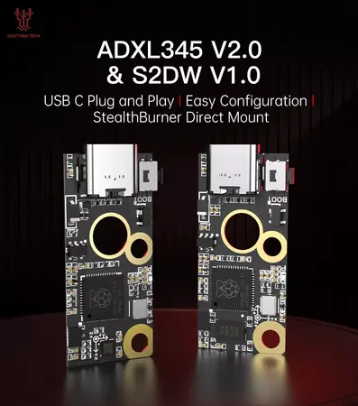

dnasini Inviato 17 Novembre 2023 Inviato 17 Novembre 2023 1 ora fa, Cubo ha scritto: Al limite prenderò anch'io l'accelerometro da mettere sul nozzle. io ho ordinato questo (ADXL345), 15 euri e passa la paura puo' essere montato sia a nozzle (Kit incluso) che su scheda PCB 2 Cita
