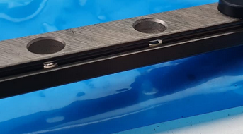

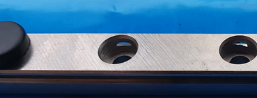

Cubo Inviato 30 Novembre 2023 Autore Inviato 30 Novembre 2023 (aggiornato) Piccolo aggiornamento, ho visto che suilla ratrig 500 (col letto enorme da 500x500mm) montano tutte mgn12, quindi ho deciso di usarle anche io visto che erano disponibili e le ho ordinate (per tutto tranne X). Ps. Foto di recensioni di guide lineari su amazon 🤨🤨🤨 Modificato 30 Novembre 2023 da Cubo Cita
FoNzY Inviato 30 Novembre 2023 Inviato 30 Novembre 2023 8 ore fa, Cubo ha scritto: azz, nuovo record 😂 chapeau! quindi hai preso tutte mgn12 da ratrig? marca? Cita
