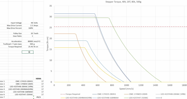

La formula che ho usato è corrente al quarato per resistenza che da la potenza assorbita dai motori, sapendo che ci passano 2.5A e che la loro resistenza interna è 1.2ohm... Però ora che ci penso hai ragione tu.
Infatti i 2.5A sono gli stessi che passano per i driver, ma la tensione no.
Più aumenta la velocità del motore più aumenta la tensione che il motore "autogenera" che il driver deve vincere.
Quindi se da fermo bastano 3v (2.5x1.2) ad una certa velocità serviranno 3v + "tensione autogenerata".
Ad un certo punto pasteranno giusto giusti i 48v e la potenza massima sarà quindi quella che avevi correttamente calcolato tu con tensione per intensità (per motori più 20%) 😬
Nel mio caso (LDO 42sth48-2504AC con puleggie da 20 denti) i 48v cominciano a non bastare poù per mantenere i 2,5 Ampere a partire dagli 800mm/s (si vede la linea verde che inizia a scendere).
Piccola nota: con 2.5A si fermano a 800mm/s e 80Kmm/s^2 (cose assurde)... probabilmente potrei tenerli a 1.5A e non avere comunque problemi nell'utilizzo reale anche spingendo molto.
Tutto questo per dire che effettivamente il driver può arrivare ad usare 2.5A a 48V nel caso più estremo.
Quindi i conti di @FoNzY sembrano giusti e me ne sono convinto anch'io... finché non ho visto le ratrig che nei loro kit mettono un MAINWELL da 200W o un WEHO da 250W.... 🤣

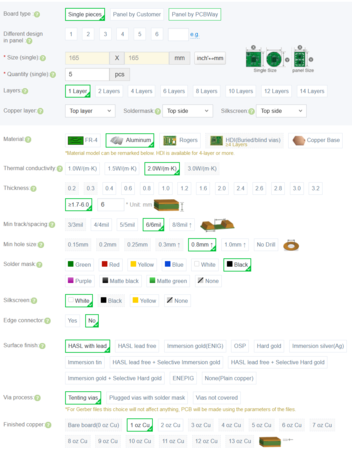

Qualcuno si intende di PCB ? Quanti parametri ho sbagliato qui sotto ? 🙄
La "soder mask" sta sotto al rame e sopra c'è la "surface finish" che protegge il rame ?
Il "via process" non so proprio che sia 🤔
Pensavo costassero di più: 54euro di 5 pcb (meno non si può) + 5euro spedizione.
Modificato da Cubo
