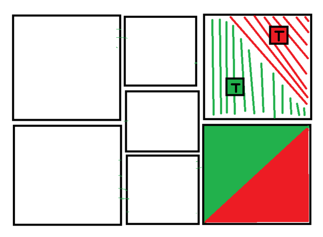

Penso manterrò la disposizione attuale dei letti anche perché mi viene male a rifare tutto perché credo possa tornare comodo avere piatti meno grandi, soprattutto in centro per poterli meglio livellare, però ho appena avuto un idea apparentemente illuminante pensando alla versione di Fonzy:
Si possono fare "due piatti" con un unico pcb come proponeva oppure, per i masochisti si può "smezzare" un piatto in altri due "sottopiatti" (con relativi tracciati e termistori). Alla fine i pcb sono comunque custom, tanto vale sfruttare la cosa al meglio.
Questa configurazione andrebbe ad atenuare molto il naturale delta di temperatura che si avrebbe sugli spigoli quando tutti i letti sono attivi infatti, non solo letti agli angoli hanno uno spigolo scoperto, ma c'è anche da contare che quello opposto è in prossimità di letti caldi.
Dividendo il letto in due parti, ogniuna col suo tracciato e termistore (e regolazione) si andrebbe ad atenuare il delta di temperatura tra interno ed esterno.
Addirittura si potrebbero dividere anche in 4 parti, migliorando ancora di più il controllo locale.
Si moltiplicano i cavi certo, ma una volta assemblati non si toccano più, e una volta fatto l'apparato di controllo esterno (forse anche in klipper, ma credo sia più facile farlo esterno con un arduino o roba simile...), non è certo un problema farlo lavorare su 4-7-23 porzioni (porte di input permettendo...) 🤔.

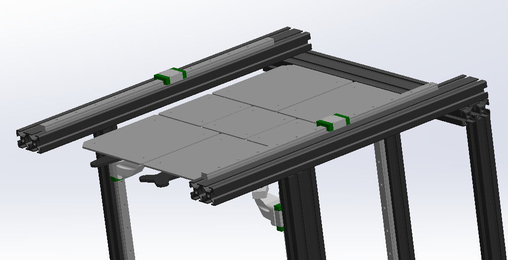

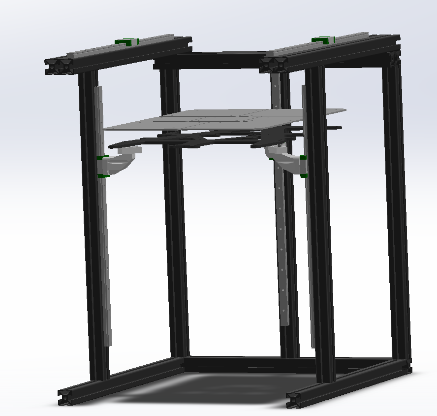

Aggiunto il telaio !
Ho tolto l'estruso frontale alto mettendone uno di doppia larghezza dietro.
Anche i laterali sono raddoppiati, la rigidezza viene maggiore e comunque quello spazio era necessario per i sostegni del letto e le aste filettate quindi tanto vale sfruttarlo.
Il letto è sostenuto da un sistema cinematico a tre punti (stile rat rig):
Da notare l'estruso (3060) posteriore, attaccato più basso.
Questo permette all'asse x di passarci sopra permettendo di tenere tutto molto più compatto come dimensioni esterne (altrimenti bisognava lasciare un gap maggiore tra letto ed estruso)
Ps. Estrudi 3030 o 3060 e guide MG15
Modificato da Cubo
2 ore fa, Cubo ha scritto:
Estrudi 3030
3030 è gia' tostissimo di suo 3060 rischia di essere veramente sprecato.
mi sento di consigliarti di mettere l'asse X in carbonio, risparmi molto piu' del peso di un estrusore completo.
in questa configurazione non sei troppo alto rispetto al piano? hai 3cm di profilo+spessore braccio X i profili di sostegno asse Y (dove stanno le guide) anche 2040 vanno benone direi

Ho sostituito tutti e tre i 3060 come suggerito, in effetti si risparmi parecchio spazio togliendoli (circa 12cm).
Al limite per la rigidità, se non bastasse, ci aggiungo delle piastre angolari da 5mm che corrono su tutta la parte inferiore dei 3030 superiori.

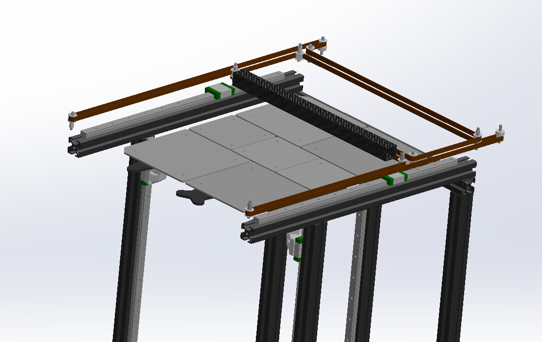

Aggiunto anche le cinghie:
Il letto può arrivare a toccare l'asse x (25x25) quindi apposto su quel fronte.
Ora mi manca da scegliere l'hot end (ne vorrei uno con le cartucce "ceramiche" che pesano meno prenso) 🤔 e
Manca anche da scegliere dove montare la guida lineare di x: di fronte tipo voron o sopra tipo rat rig ?
Per l'estrusore ho già un orbiter 2 che dovrebbe essere ottimo.
