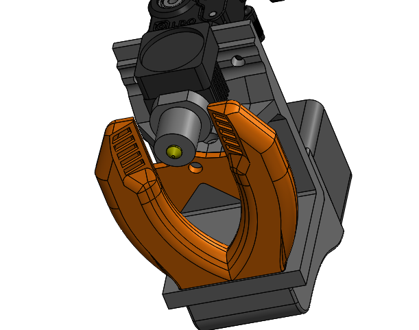

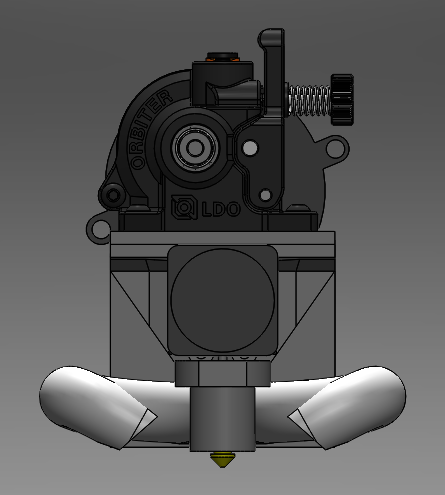

Cubo Inviato 12 Gennaio 2024 Autore Inviato 12 Gennaio 2024 Sto disegnando l'hotend nuovo e come al solito mi sono incagliato sul disegno dei condotti di areazione che ogni volta mi porta via ore e sanità mentale. La parte grigio più chiara è separabile, però lo stesso temo sia praticamente impossibile stamparla in fdm con quegli overhang ☹️ Penso proprio che ridarò i condotti in stile bambulab:🤔 Cita
dnasini Inviato 12 Gennaio 2024 Inviato 12 Gennaio 2024 io trasformando la mia E5P in CoreXY ho optato per il toolhead EVA che ha un duct simile a quello progettato da te. Lo chiamano Trihorn https://github.com/ZeroGDesign/docs/blob/gh-pages/docs/assets/stl/eva2_4/EVA2_4_Trihorn_high-narrow.stl Io l'ho stampato senza troppi problemi. Non ho avuto modo di testarlo al max perche' ora ho da risolvere un prob sullo Z che mi crea problemi di righe sulle pareti 1 Cita
Cubo Inviato 17 Gennaio 2024 Autore Inviato 17 Gennaio 2024 Ho fatto qualcosa di simile alla babulab A1, molto più semplice da disegnare. Vediamo come va. Se non va bene provo ad adattare il Trihorn, tanto mi basta stampare il pezzo sotto e basta. Cita

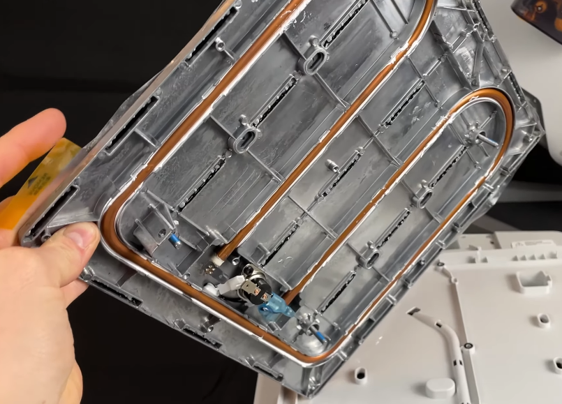

Cubo Inviato 18 Gennaio 2024 Autore Inviato 18 Gennaio 2024 Tra l'altro, questo è il piatto della bambulab A1: Non so che alluminio usino ma se va bene con quella serpentina e il piatto spesso sicuramente meno di 6mm va bene anche il mio... 🤔 1 Cita
FoNzY Inviato 18 Gennaio 2024 Inviato 18 Gennaio 2024 53 minuti fa, Cubo ha scritto: Tra l'altro, questo è il piatto della bambulab A1: ammazza che sciccheria 😅 non fasciarti troppo la testa sulle leghe, hai la potenza dalla tua parte, 200 o 300 watt poco ti cambia,quello che "perdi" nel tipo di materiale lo recuperi brutalmente in potenza se serve 2 Cita
Killrob Inviato 18 Gennaio 2024 Inviato 18 Gennaio 2024 1 ora fa, Cubo ha scritto: Tra l'altro, questo è il piatto della bambulab A1: Non so che alluminio usino ma se va bene con quella serpentina e il piatto spesso sicuramente meno di 6mm va bene anche il mio... 🤔 minchia.... usano una resistenza da lavastoviglie??? 😄 😄 😄 2 3 Cita
