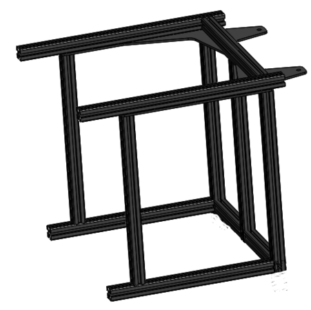

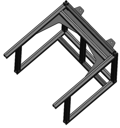

Piccolo aggiornamento, avendo deciso di tagliare gli estrusi, ovviamente mi sono venuti millemila dubbi ed ho cambiato parzialmente il telaio.
Prima:
Dopo:
Praticamente ho alzato ed arretrato gli estrusi dietro...
Questo per maggiore comodità nell'attaccare i motori dietro (le staffe vengono molto più piccole e semplici... ma devo ancora disegnarle).
Le dimensioni totali non sono cambiate ma dietro si è formato uno spazio motlo comodo per metterci l'elettronica stile ratrig vcore (c'era anche prima ma ora è racchiuso tra i due estrusi posteriori verticali).

Anche il telaio ha guadagnato un paio di estrusi.
In pratica ho visto che non avevo modo di mettere in squadra bene la stampante vista "frontalmente", adesso invece posso usare 4 angolari sul quadrato che si è formato dietro per tenere quella squadra
immagine.thumb.png.a95d74e0c341b840f8bcdae6f11a7483.pngimmagine.png.7d069d67e0a988781c1371e9ac7ed4e3.png
Belli i supporti motore e i rinvii pulegge così: semplici e puliti!! ...ma sai che quasi quasi ti copio l'idea?
Il telaio è praticamente antisismico dai profili che ci hai messo 😅
Esatto, sulle ratrig (e anche voron credo) usano una disposizione dei rinvii che richiede una puleggia in più ed aumenta inutilmente l attrito.
Se vuoi i file te li posso passare (step o sldwprt) ma forse fai prima a farteli da zero... E anche in maniera più ordinata 😬

Grazie mille, ti rubo l'idea ma non il disegno 😅
I rinvii li vorrei mettere sulla parte anteriore, lasciando solo i motori dietro, così posso montarli direttamente ad altezze diverse (ho poco margine sugli alberini, avendo messo gli smorzatori tra motore e flangia)
