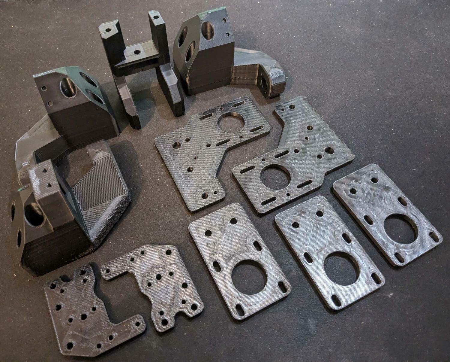

Cubo Inviato 1 Marzo 2024 Autore Inviato 1 Marzo 2024 Comunque ho stampato tutte (meno una) le staffe 🎉 Anche quelle che dovevano essere in metallo 🎉🎉🎉🤣 (almeno vado avanti a montare, poi le farò in alluminio/ferro come previsto). 5 Cita

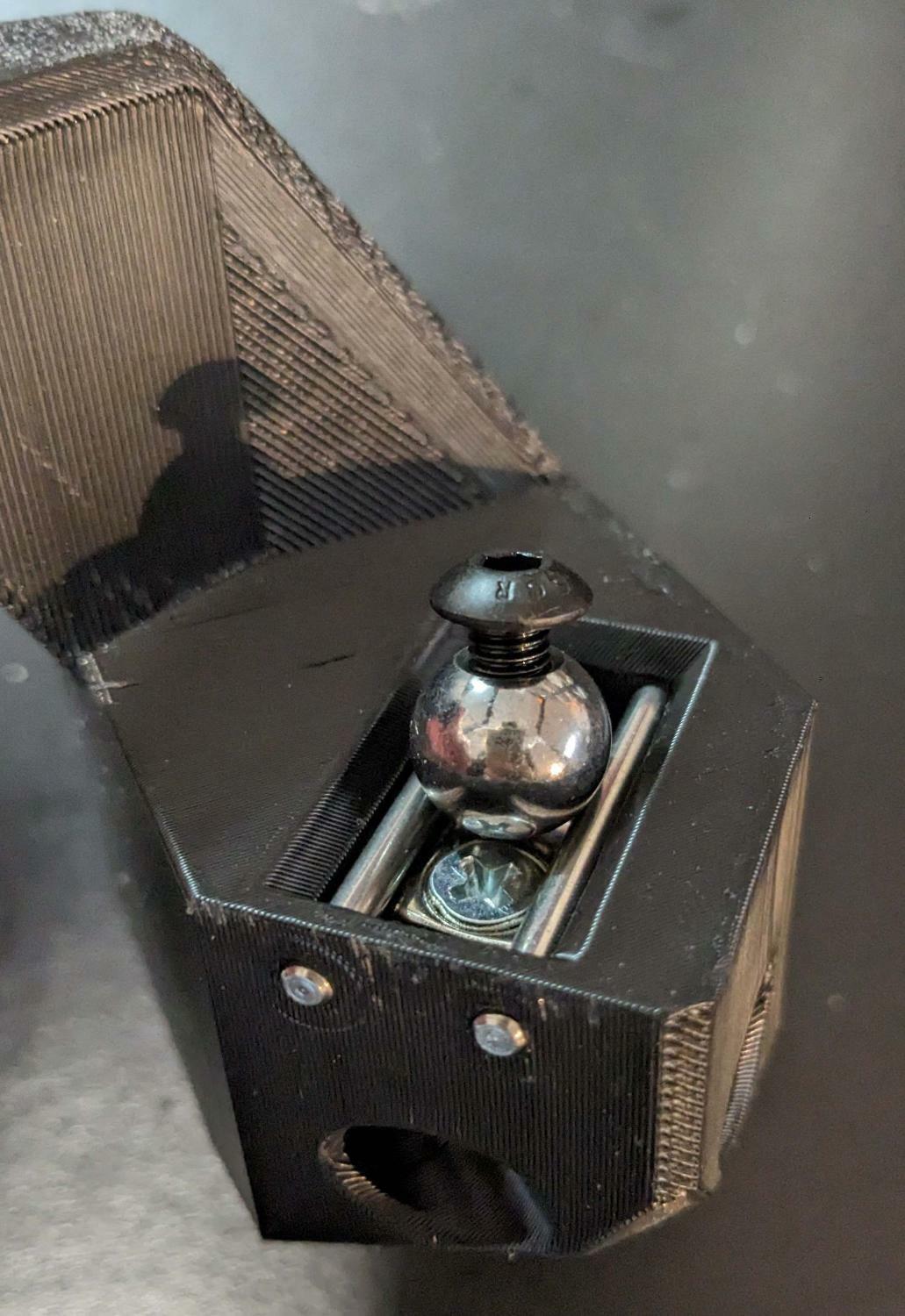

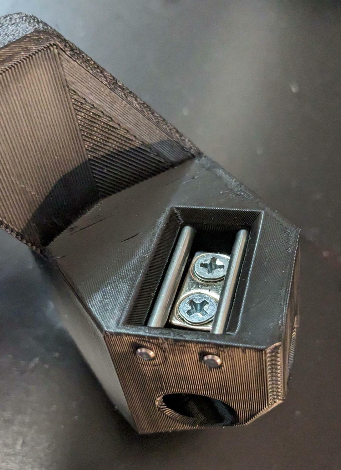

Cubo Inviato 3 Marzo 2024 Autore Inviato 3 Marzo 2024 Piccolo aggiornamento, ho montato con successo le parti per il "kinematic bed mount" a tre punti, stile ratrig Cosa meno interessante poi, le rondelle che ho usato per distanziate i cuscinetti delle cinghie sono troppo larghi e fanno attrito bloccando tutto quando stringo la vite, quindi invece delle m5x10mm ho ordinato rondelle nuove da m5x8mm che dovrebbero risolvere il problema. Già che c'ero, le ho prese spesse da 0,5mm invece che da 1mm. Dovrebbero funzionare lo stesso. 3 Cita
l0v3byte Inviato 5 Marzo 2024 Inviato 5 Marzo 2024 Il 1/3/2024 at 23:21, dnasini ha scritto: ho dato una prima sgrassata alle guide senza smontarle con sgrassante x freni (ho il WD40) - ho smontato il carrello tramite apposita guida in plastica e lasciato in immersione in isopropilico per circa una mezz'ora - nel frattempo ho ripassato le guide con sgrassatore e asciugato x bene - con carrello in immersione, con un pennello ho ercato di far girare, delicatamente, le sfere nelle loro guide per cercare di rimuovere piu' grasso e olio possibile - tolti i carreggi dall'IPA, li ho ascigati e fatti sgocciolare e tenendo ferme con le dita, ho usato un soffiatore non troppo potente per cercare di eliminare piu' residui possibili di IPA. - ultimo passaggio, sempre con pennello, ho spalmato del grasso HIWIN sulle sfere cercando di farle girare il piu' possibile nelle loro sedi - poi ho rimontato il tutto Io ho dei metodi brutalmente pratici, ma visto che hanno sempre funzionato non posso lamentarmi. Il 3/3/2024 at 17:07, Cubo ha scritto: Piccolo aggiornamento, ho montato con successo le parti per il "kinematic bed mount" a tre punti, stile ratrig Questo è quello che rende le RatRig migliori delle Voron e che l'ultimo ostacolo per le stampanti 3d è soltanto il software e si potrebbe tranqullamente rinunciare al 5 asse. Per via della posizione dei motori mi ricorda la mod Mercury One per la ender 5. Invece i profilati leggermente abbassati nell'asse y servono per incastrare le guide lineari è mangare meno in altezza? Bello anche quell'arancio che marca è? Il 1/3/2024 at 20:23, Cubo ha scritto: Comunque ho stampato tutte (meno una) le staffe 🎉 Anche quelle che dovevano essere in metallo 🎉🎉🎉🤣 (almeno vado avanti a montare, poi le farò in alluminio/ferro come previsto). Meglio la fibra di carbonio soprattutto se i parla di corexy, e di 4mm possono bastare se le fai in alluminio non la frutti appieno la velocità delle corexy. 1 Cita

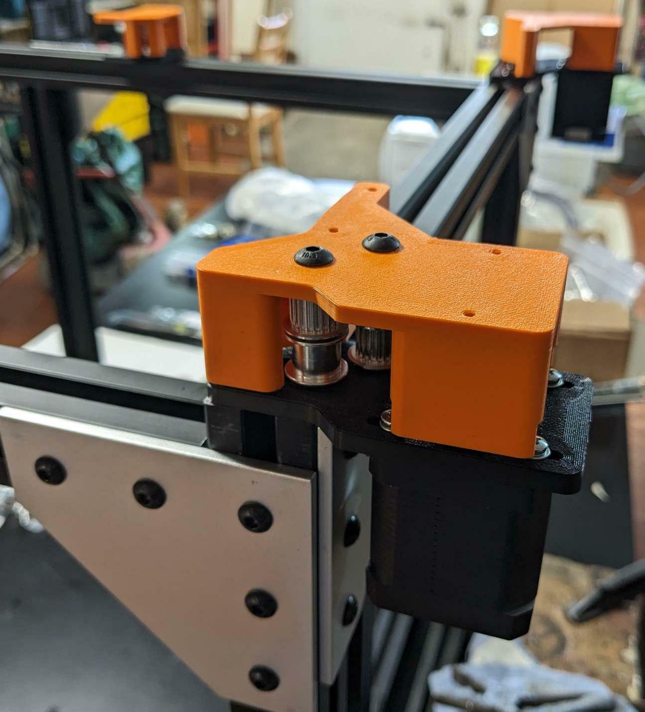

Cubo Inviato 6 Marzo 2024 Autore Inviato 6 Marzo 2024 20 ore fa, l0v3byte ha scritto: Invece i profilati leggermente abbassati nell'asse y servono per incastrare le guide lineari è mangare meno in altezza? In realtà serve per allineare i motori alla giusta altezza rispetto alle guide considerando che le staffe che li tengono devono essere dritte (per comodità di produzione). 20 ore fa, l0v3byte ha scritto: Bello anche quell'arancio che marca è? ASA arancio della 3djake 20 ore fa, l0v3byte ha scritto: Meglio la fibra di carbonio soprattutto se i parla di corexy, e di 4mm possono bastare se le fai in alluminio non la frutti appieno la velocità delle corexy. Ci avevo pensato, per le staffe sull'asse x effettivamente non sarebbe male. Per le altre staffe, penso farò tutto di ferro. Dovendo fare tagliate a laser la staffa sul retro e quella del letto, ci butto dentro anche i disegni delle altre che tanto non cambia nulla (stanno dentro alla parte che diventerebbe scarto) Cita
l0v3byte Inviato 8 Marzo 2024 Inviato 8 Marzo 2024 Il 6/3/2024 at 19:15, Cubo ha scritto: Ci avevo pensato, per le staffe sull'asse x effettivamente non sarebbe male X e Y altrimenti non è una core 😜 Il 6/3/2024 at 19:15, Cubo ha scritto: le altre staffe, penso farò tutto di ferro. Dovendo fare tagliate a laser la staffa sul retro e quella del letto, ci butto dentro anche i disegni delle altre che tanto non cambia nulla (stanno dentro alla parte che diventerebbe scarto) praticamente 3 per lo Z (se vuoi) ma anche qua ti conviene la fibra di carbonio fai tutto da una lastra e risparmi. Altrimenti se usi un solo asse z o 2 tipo ender 5 oppure la 5 plus allora alluminio oppure vai zincato. L'alluminio si lavora bene e le lo anodizzi o lo vernici a polvere lo rinforzi, ma è più adatto per lavorare con una cnc perché a mano se non sei pratico ti si impasta troppo, anche a chi è molto bravo dai 4mm fa fatica. Acciaio zincato è più rigido e leggero (dipende dallo spessore e quantità, sempre da valutare) e facile da lavorare (pare prettamente personale) e per la verniciatura con una bombola di primer di qualità sei a cavallo. Ma comunque nel tuo caso è inutile e deleterio, la vedo se usi le ruote in POM. Cita

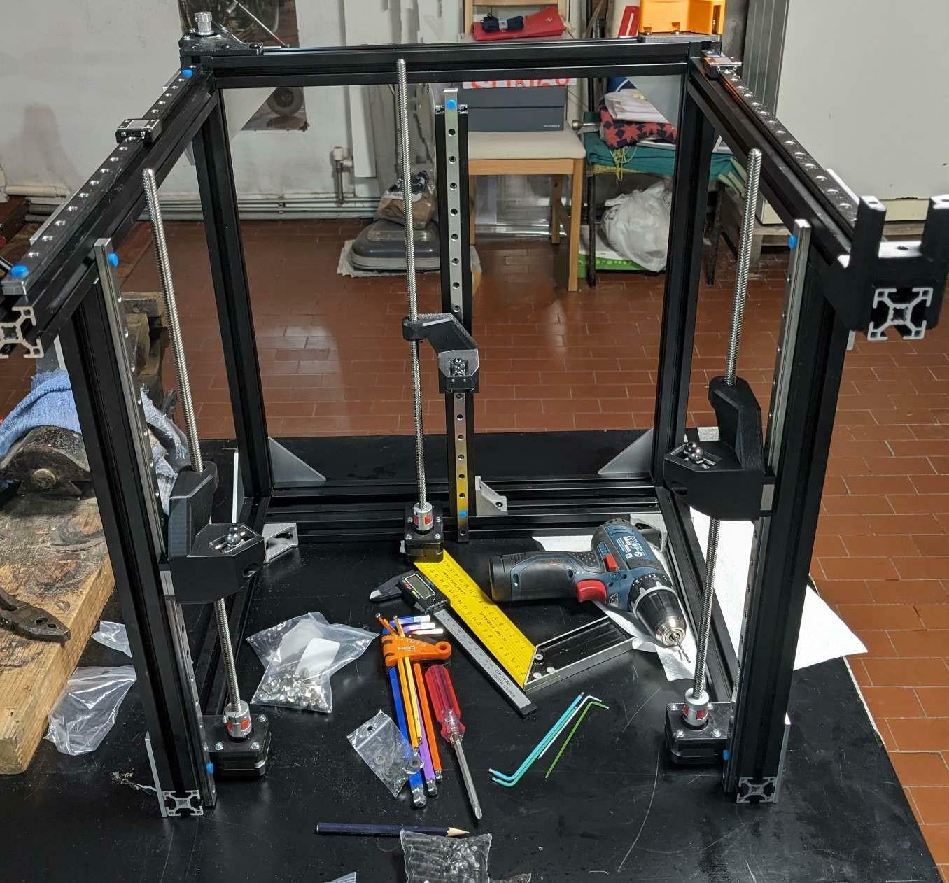

Cubo Inviato 9 Marzo 2024 Autore Inviato 9 Marzo 2024 Installate le guide lineari e pare il movimento lungo z funzioni bene 👍 (si, mi manca un estruso dietro, sta arrivando dalla cina 😅) 3 Cita
