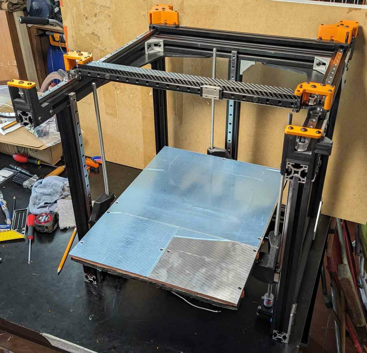

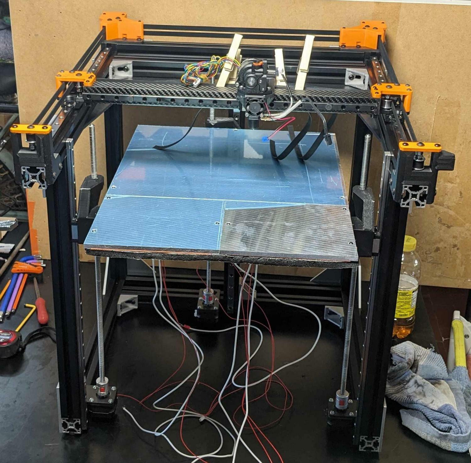

Oggi sono partito con l ingenua idea di mettere tutto in squadra. Tre ore e mezza dopo avevo finito 😵
Ora ogni guida lineare è parallela o perpendicolare alle altre entro (stimo) 0.1 gradi.
Praticamente (dopo svariate bestemmie e tentativi a vuoto) ho smontato tutto il blocco superiore e rimesso in squadra x e y fissandole alla staffa di ferro, poi ho rimontato e messl in quadra le tre guide z.
So che si può compensare quasi qualsiasi imberlamento da software ma è una cosa che andava fatta per masochis... per principio.

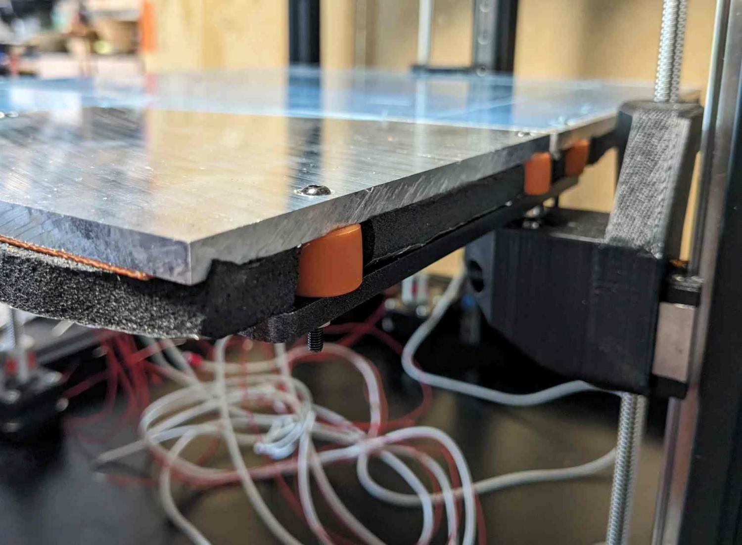

Ho anche messo in piano i tre piani di stampa. Dovrei solo aggiungere una gonnellino laterale per nascondere la coibentazione e i dischetti di silicone... Magari sarà una delle prime cose che stamperò perché non saprei da dove ricavare una striscia di plastica del genere 🤔

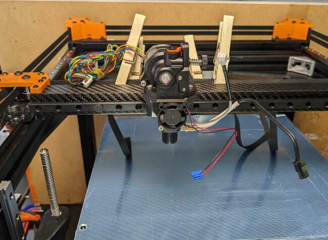

Messo anche le cinghie e pare che le puleggie funzionino tutte bene.
Come su può notare il problema ora è fissarle, devo trovare un modo.
Montato anche hotend e orbiter.

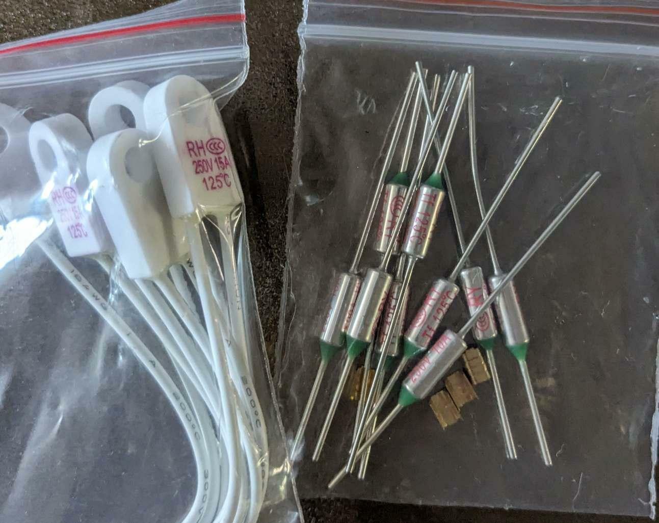

Curiosità: sono arrivati anche i fusibili termici e non ho resistito a farne saltare uno (di quelli a destra) con l'accendino, misurando con un tester la connessione.
Quando è saltato si è sentito proprio "click".
Ho provato ad aprirlo e dentro ho trovato una molla con una rondella e forse altro 🤯 Penso sua tutto immerso e bloccato in un materiale che scioglie ad una data temperatura. Quando si scioglie scatta la molla e si apre il contatto. Incredibile un meccanismo del genere in un cilindretto così piccolo (ed economico).

@Cubo ho preso anche io gli stessi identici fusibili a 125C e poi, nel dubbio, altri come quelli sulla destra a 133C. In proposito ho 2 domande:
- Sulla base di cosa hai dimensionato la temperatura dei fusibili? Io sono andato un po' a senstimento, senza unvero e proprio ragionamento
- Come e dove intendi fissarli al piatto? Io ho trovato diverse "soluzioni" sui vari video su youtube, chi li fissa con nastro Kapton, chi li incolla con silicone termico e chi nn li mette affatto. Io ho sia silicone termico che Kapton
Ho preso la temperatura massima a cui stamperò (105 gradi a farla grande) e ci ho aggiunto un margine per stare tranquillo che non mi salti nella normale operatività (forse potevo fare anche 115...).
Comubque, in teoria, tra alluminio, silicone e coibentazione, tiene tutto tranquillamente fino a 200 gradi (ho provato col saldatore), quindi se anche salta a 130 o oltre non c'è problema... L'importante è che salti se si rompe il relay.
Pensavo in centro vicino al termistore con del nastro kapton, così se salta è più facile sostituirlo. Ovviamente sotto al pad (tra pad e coibentazione).
Quelli bianchi avrebbero il foro per la vite per attaccarli sul piatto, magari sul bordo dove non arriva il pad e forse è quello che consigliano sulle voron ma per me è una ca***ta. Ho provato ad attaccare i pad con una spina alla 220 per testarli e si scaldano molto rapidamente, LORO (i pad)... I letti di alluminio invece ci mettono molto di più e quando i pad scottavano (dopo pochi secondi), i letti erano neanche tiepidi.
Questo per dire che, se si brucia il relay "in partenza" (col piatto freddo), nel tempo che il piatto arriva a 125 gradi e che poi ci arriva anche il fusibile, il pad è già a 300+ secondo me.
Non saprei quali sono meglio, il brutto di quelli "a destra" è che non sono isolati (ma basta metterci una guaina termorestringente alla fine).
Modificato da Cubo
Stesso ragionamento che ho fatto io. Io solitamente uso 100C per stampare ABS e solo una volta sono arrivato a 110 x fare un test con ABS food che (usando nozzle in acciaio inox) richiedeva temperature piu' alte. Per questo ho deciso per il 125C, ma poi mi e' venuto il dubbio che magari mi sarei potuto spingere anche oltre e ho preso anche i 133C.
Io stavo valutando di installarlo, come hai pensato tu tra coibentazione e pad, ma laterale, cosi' da renderlo piu' facilemnte accessibile in caso di sostituzione o manutenzione. Alla fine, come hai detto anche tu, se il rele' salta, e' il pad a scaldarsi subito e quindi che sia al centro o a lato, arriva in un lampo a temperatura per farlo scattare. Provo anche io con il Kapton, al max gli do' un'incollata con il silicone termico che cmq ho gia' preso
stessa identica conclusione, con la differenza che contavo di usare dei connettori come questi per connettere da un lato il fusibile e dall'altro il cavo di alimentazione. Il connettore e' adatto a cavi 18-22AWG quindi a correnti da 3A a 8A. Io ho preso un pad a 220V 1000W quindi mi aspetto una corrente di 4.5-5A max e dovrei starci dentro.

Offtopic elettrico: mi sono scordato di dire che la guida lineare cinesissima presa su amazon per l'asse x non sembra affatto male come scorrevolezza (addirittura, aveva soltanto 2 sfere mancanti per lato).
La testa di stampa non mi da pace.
Lo avevo stampato coi fori sbagliati per il carrello della guida.
Ristampato, è un casino attaccare l'hotend della xmax3... fori troppo precisi, se li allargo col trapano si crepa tutto 🤬
Ho disegnato un nuovo modello coi "captive nuts"... poi ho finito le idee (e manca ancora la parte di rafreddamento pezzo 😑)
