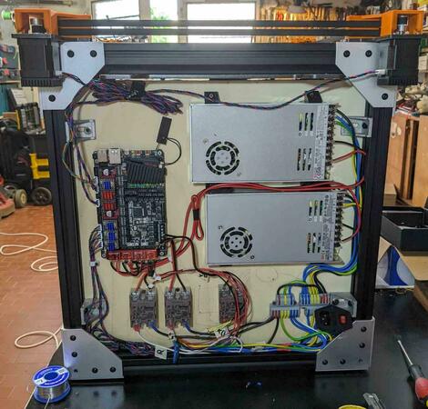

Installati anche gli ssr:
I due relativi ai letti piccoli sono scollegati perché devo capire (accendendo la scheda) dove esce il più e dove il meno dai morsetti, infatti vorrei usare quelli normalmente usati per le cartucce dei nozzle.

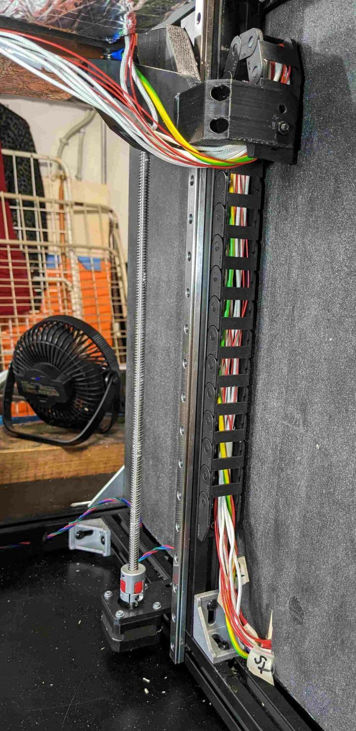

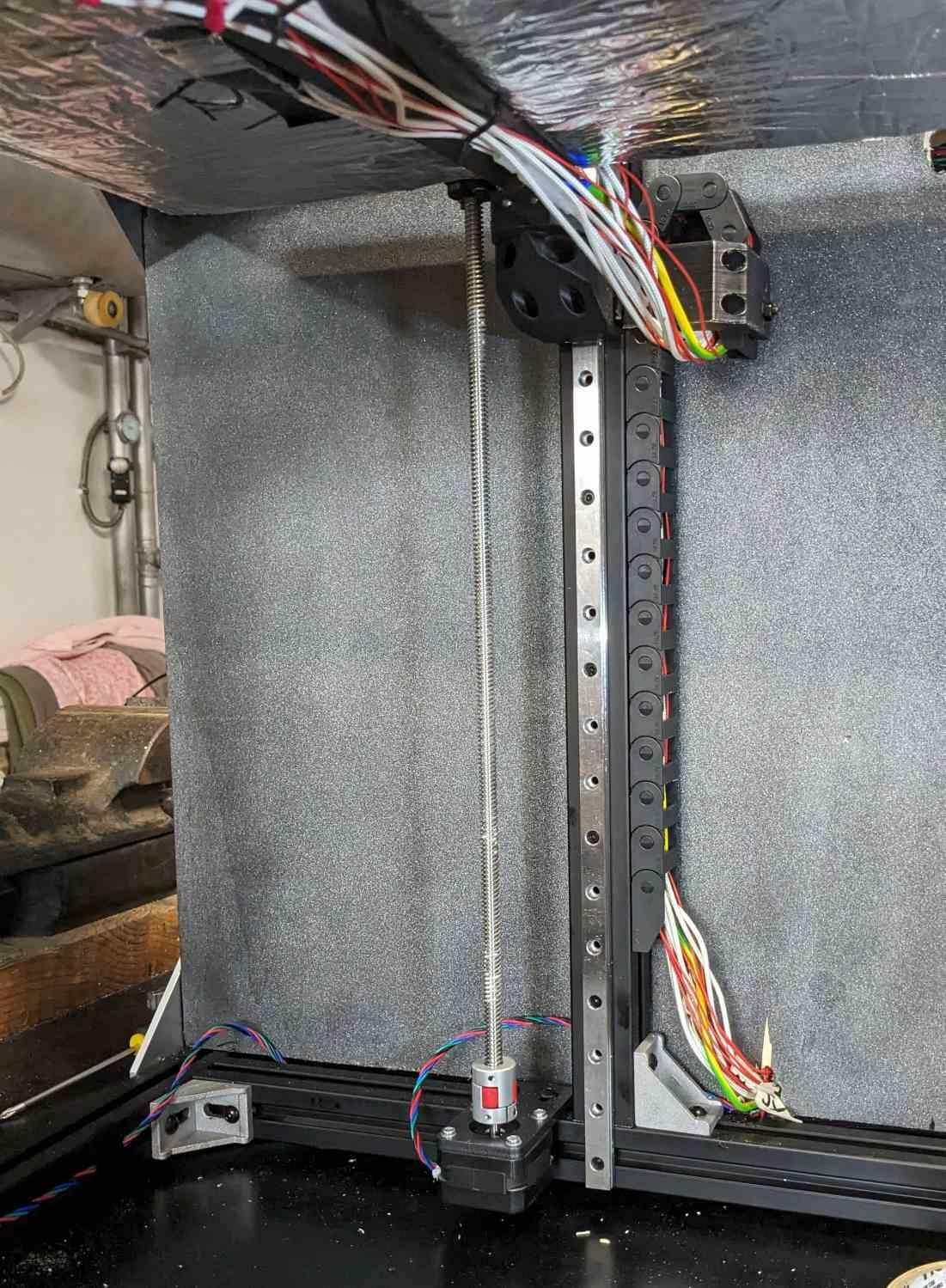

Ho anche aggiunto la catenaria per z:
IMG_COM_202405111930530871.thumb.jpg.5c2bea1072a6c347897dd628b8dbacbb.jpgIMG_COM_202405111938113100.thumb.jpg.8a3af2a93f0ee0abce3c0ade5dedbeb5.jpg
Manca solo l hotend da calare (ho la scheda per il canbus ma per ora lo salto) e poi passo finalmente al firmware 😬
Modificato da Cubo
Ho appena notato che la catenaria mi frega 30mm di discesa su x perché va a sbattere sull'estruso sotto 😑🤬
Vabbé ho già in mente come risolvere ma per ora lascio così.

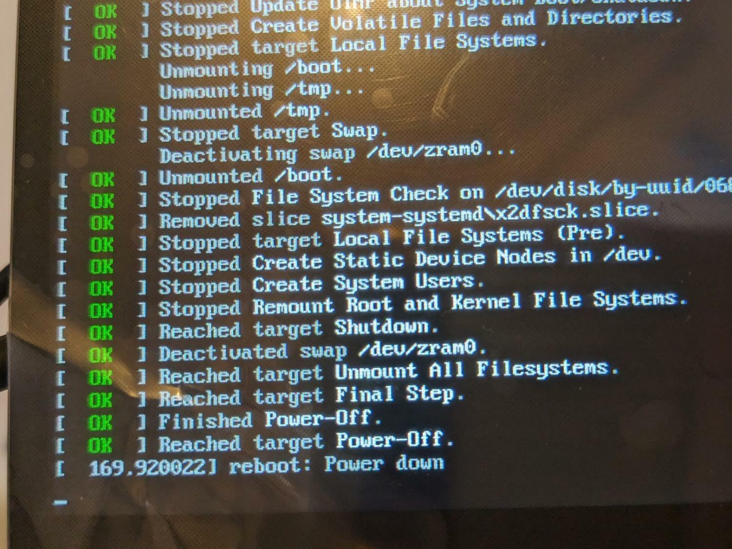

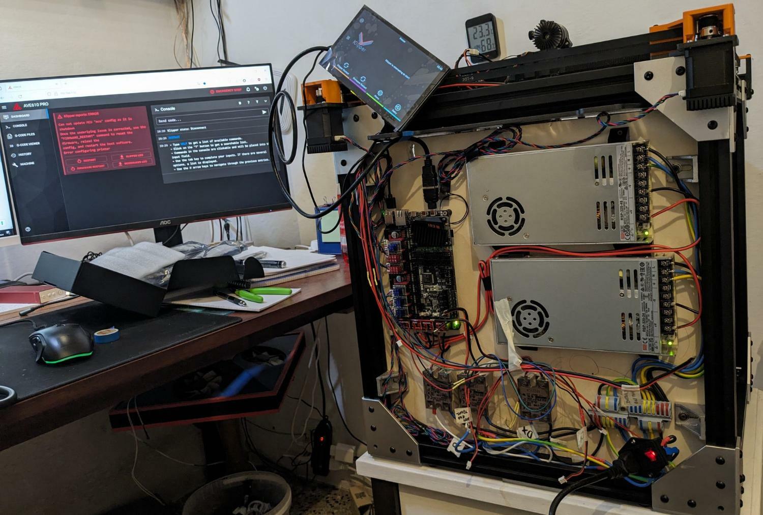

Si è accesaaaaa!
Una domanda, dopo questi messaggi a schermo, posso spegnere l interruttore generale? (si è chiuso Linux cioè?)
Sto iniziando a modificare il file di configurazione.
Potreste dirmi se è giusto quanto segue ? Grazie
Guardando questa scheda tecnica (relativa alla mia scheda):
https://github.com/bigtreetech/Manta-M8P/blob/master/V2.0/Hardware/BIGTREETECH MANTA M8P V2.0-SIZE.pdf
Se ho attaccato un motore di z in posizione "P31", devo mettere P31 qui ? :
Il mio dubbio è che "P31" sia il nome della porta, e che invece serva mettere i nomi dei singoli pin (che però non so dove trovare).
Anche perché sto partendo da una configurazione generica fornita per la mia scheda dal produttore e quel "PB8" non corrisponde a nulla sulla foto sopra e mi pare strano che abbiano messo un valore a caso
Grazie mille a chi risponderà, scusate la domanda sicuramente banale per molti.
Si.
