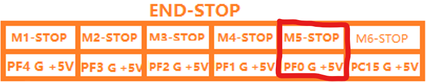

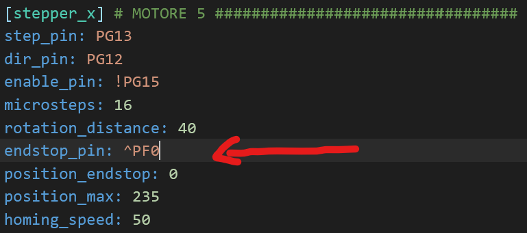

Sono tornato al punto di partenza:
KLIPPERERROR:  " pin PF0 is reserved for crystal "
Dalla immagine "pin out" dovrebbe essere giusto:
Però in quell'immagine se guardate l'mcu è un STM32H723 mentre io ho un STM32G0B1 come dicevo sopra... non vorrei fosse quello... Ma se è quello io come capisco quali sono i nomi dei pin che non ci sono altre immagini fornite?
Mi scopro nuovamente stupido 🎉
Quando ho comprato la "combo deal" ero convinto ci fosse la manta V2.0 ma invece c'era la V1.1 🙃
Non cambia una mazza in termini pratici... ma cambiano il files da flashare !
Ora provo a riflashare klipper ed il firmware ! Ecco perché i pin non corrispondono!

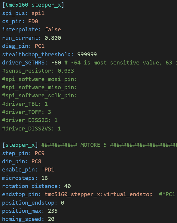

Adesso però non riesco a configurare correttamente il sensorless homing. Qualcuno lo ha mai implementato ?
Continua a dirmi "tmc virtual endstop requires diag pin config" ma io l'ho configurato penso correttamente:

Ho provato a mettere gli stessi setting per il sensorless homing su Z (con i TMC2209) e non da errori.
Se provo gli stessi settaggi con X (TMC5160) mi dice: "tmc virtual endstop requires diag pin config"
Modificato da Cubo
MANNAGGIA AI CANI !!!
Invece che "diag_pin" come su tutti i driver, sui 5160 lo chiamano "diag1_pin"
Viva la semplicità.
Risolto questo, adesso quando provo a fare homing mi dice: "Unable to write tmc spi 'stepper_x' register GCONF"

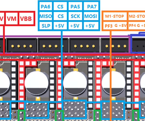

Risolto pure quello, ho tolto "spi_bus: spi1" e ho assegnato i pin per la comunicazione.
Se interessa a qualcuno sono quelli blu nell'immagine e sono uguali per tutti i motori.
