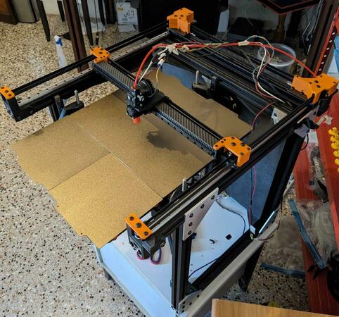

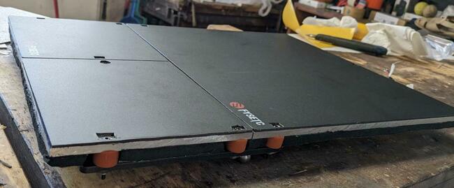

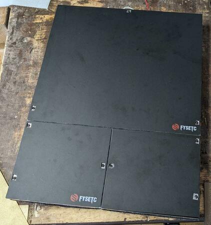

Comunque ho finito anche il letto, non avessi bruciato tutto avrei iniziato qualche prova di stampa 😓
Una curiosita': mi pare di capire che hai realizzato il piatto come somma di 3 piatti piu' piccoli, corretto? ma come intendi utilizzarlo, come un'unico piatto (stampe che sfruttano tutta la superficie) o come 3 piatti "distinti"? Te lo chiedo perche' non avendo un'unica superficie omogenea, il passaggio tra una superficie e l'altra andra' inevitabilemnte a rovinarti il primo layer
