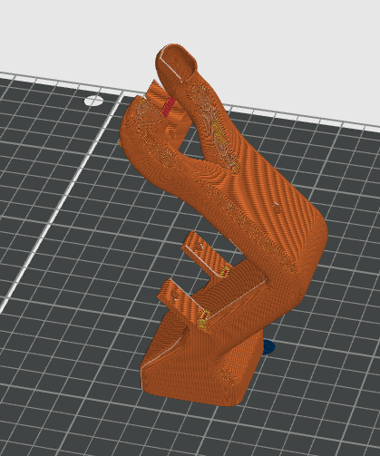

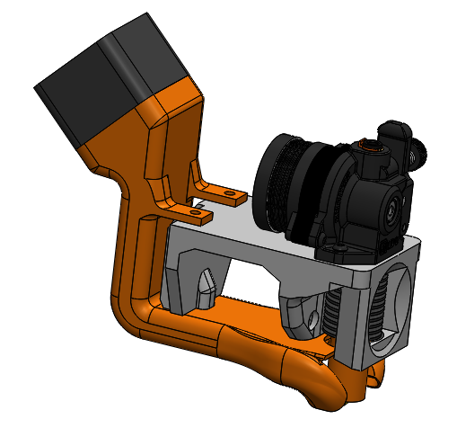

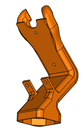

Cubo Inviato 23 Giugno 2024 Autore Inviato 23 Giugno 2024 Sono finalmente riuscito a disegnare un fan duct soddisfacente ! E si può stampare tutto senza supporti 😎 (c'è solo un ponte da fare che lascio per risparmiare materiale ma sarebbe evitabile) 2 Cita
