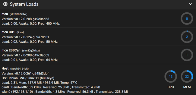

Il mistero si infittisce.
Ho appena riavviato.
Da Mainsail vedo tutti gli mcu collegati col canbus:
Ma se do i comandi per vedere gli UUID da ssh non me li trova:
Forse è giusto così ? Mah, sicuramente è strano, cioè da mainsail vede gli MCU e per vederli deve conoscere i loro UUID (che gli ho assegnato in printer.cfg) però quando glieli chiedo da ssh non li vede 😵
Ho appena collegato il termistore dell'hotend all' EBB e funziona, rileva correttamente la variazione di temperatura.
Quindi funziona il canbus... Solo che klipper da ssh fa finta di non conoscere gli UUID per qualche motivo 😅
